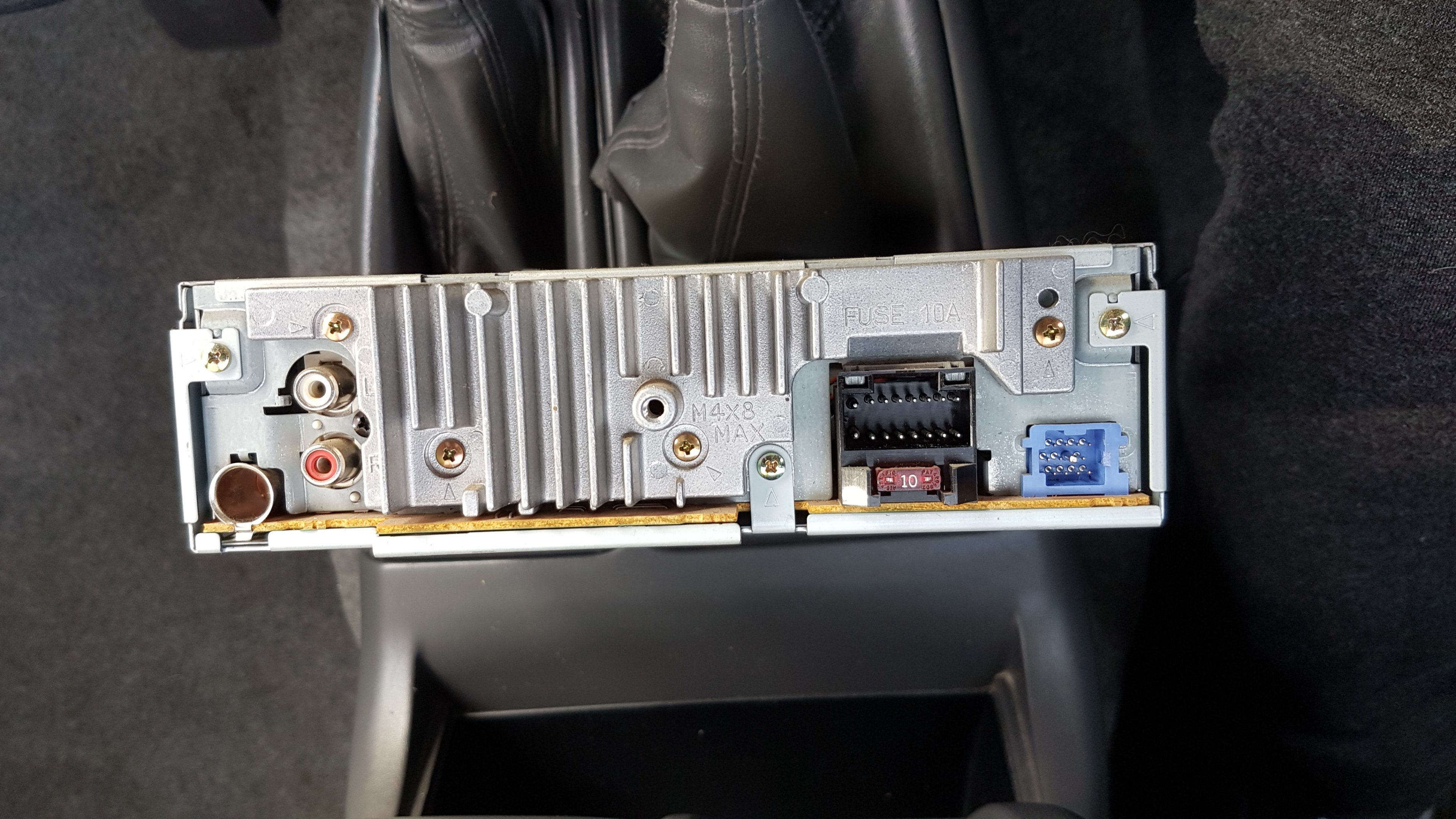

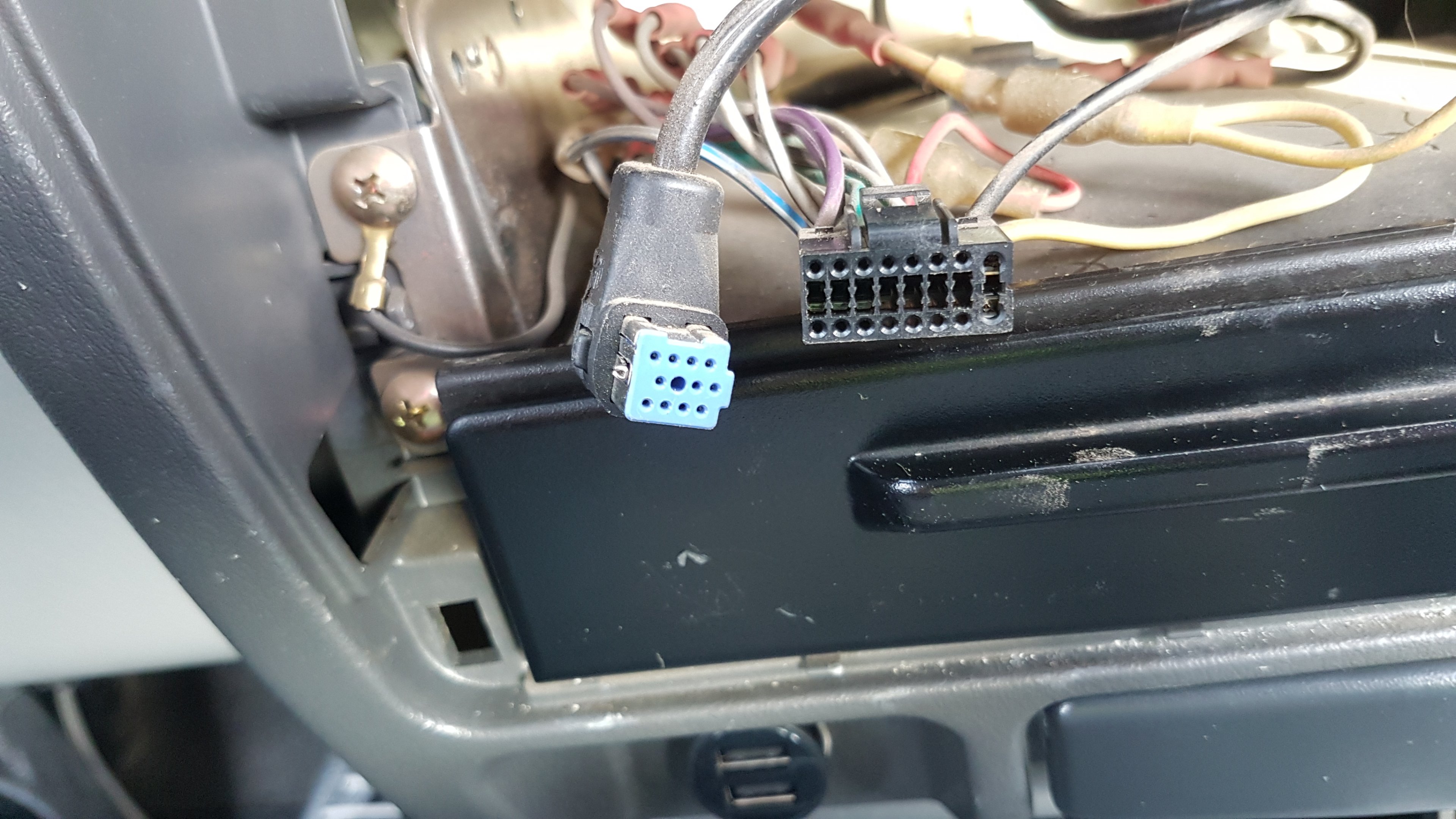

Ich möchte bei einem Mitsubishi Pajero Sport Bj. 2002 das alte Radio durch ein neues ersetzen. Der Hauptanschluss für Strom und Lautsprecher scheint standard zu sein. Aber wozu ist der blaue Anschluss? Muss ich das auch anschliessen?
