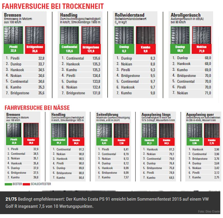

Btw. ich hab kA was die für ein Label haben :) habe nur das von AMS gelesen:
Gleiches gilt für den schnellen Nokian Z-Line sowie den gutmütig abgestimmten Dunlop Sportmaxx RT. Der Bridgestone gefällt mit direkter Lenkansprache, wirkt aber auf dem kräftigen VW Golf R zu unruhig. Kumho Ecsta PS 91 outet sich als wasserscheu in unserem Sommerreifen-Test 2015 der Größe 235/35 R19.
Hat auch im Übersichtsbild den letzen Platz gemacht.
https://www.auto-motor-und-sport.de...st-2015-groesse-235-35-r19-beste-sportreifen/
Ich fürchte, alles mit "Bild" im Namen halte ich pauschal erstmal für naja :D Und mein Adblocker lässt auf den Bild-seiten entweder ein phöses Popup erscheinen, oder macht die Scripte kaputt, sodass sie unleserlich werden :D

Als "Außenseitertipp" kann man sich vielleicht auch den Nexen N'Fera ansehen.
Damit fahren in der Audi A5/S5/RS5 Gruppe einige Leute und sind positiv überrascht gewesen.
Hat aber immer noch das Image eines Billigreifens und die Marke hat auch Modelle, die nicht so gut sind.
1.000€ für die Aufbereitung der Felgen finde ich aber happig.
Ne, billigheimer (sorry Nexen Zähl ich zu). Kommt mir nicht in die Tüte.
Mein leben ist mir Lieber als der Geiz, hab schon reifen LingLong's gesehen die geplatzt sind oder davor waren.
wenn nicht ab werk eine riesen unwucht hatten.
Die Kumho fand ich schon grenzwertig, weiter tiefer (Namenhaftes), will ich nicht.
Nehme nur Reifenhersteller die auch Erstausrüster sind, bei Namenhaften Hersteller.
Kumho beliefert BMW, von daher können die nicht als zu sehr schlecht sein.
Meine Nokian Winterreifen hab ich auch wegen P/L genommen, ist Erstausrüster für Porsche (winterbereifung), desweiteren beim BMW X1 (das selbe Profil was ich hab).
Ich schau mich mal weiter um, obs günstiger geht ohne das dass ergebnis billig wird.

Nokian Winterreifen kann ich ja noch gut verstehen, die kommen auch in den Tests ganz gut weg. Die Kumho nur eben nicht, sind aber auch nicht wirklich oft getestet worden^^
LingLong, Federal oder Maranghoni sind ja nochmal ganz andere Kaliber :D
Der Nexen wurde auch in den Tests (meistens aus 2014/2015) nicht mies bewertet und die sind mittlerweile wohl noch besser geworden. Hankook galt auch mal aus Billigreifen ;)
Aber will dir auch nichts aufschwatzen, sondern einfach eine weniger bekannte Alternative nennen.
