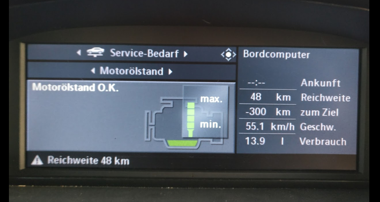

Hab mal ne Frage zum Öl nachfüllen. Hatten vor gut 1000km nen Ölwechsel gemacht, aber der Mechaniker meinte, er könnte aufgrund der Anzeige nicht genau sehen, wie viel er noch rein kippen soll und hats deswegen nicht rand voll gemacht. Soweit so gut, der Stand hat sich auch nicht geändert, haben als der Motor dann aufm Nachhausewege warm war, geschaut und jetzt gute 1000km später stehts eben noch an gleicher Stelle. Soll ich da noch auffüllen, oder einfach so lassen, wie es ist? Nen geschlossenen 1l Gebinde habe ich noch davon. Deswegen hat er das auch nicht aufgemacht. Frage primär jetzt, weil wir Samstag früh ~750km durch DE fahren, was abholen und wieder 750km zurück fahren. Ich bin nach wie vor der Meinung, dass es nicht lohnt die Flasche für 200ml Öl anzubrechen:
Randvoll/max wären 5 dieser grünen Balken und wenn der bei Min ist, fehlt 1 Liter, sprich jeder dieser grünen Balken steht für 200ml. Ölverbrauch waren bisher nen 600ml auf 12tkm und davon hat sich was durch bereits getauschte Dichtungen gedrückt.
Darum die Frage, einfach so lassen und halt im üblichen Abstand nen Blick drauf werfen? Der Motor hat 6,5 Öl im Kreislauf und keinen Peilstab, deswegen auch die BC Anzeige.
lassen, die anzeige ist nicht GENAU, bei dem pegel nachfüllen kann zu viel sein..
wichtig ist das das Fz. auf einer ebenen fläche steht, das wird alles mitgemessen.

Danke, das hab ich mir fast gedacht. Immerhin zeigt sie immer das Gleiche an, wenn sich nichts ändert.
Warum auch immer die keinen Stab mehr verbaut haben, das sollte den Braten ja nicht fett machen...
Mit der ebenen Fläche ist klar :)

Verstehe ich das richtig? Der Karren zeigt den Ölstand ausschließlich im Mäusekino an, das dann auch noch mit einer fragwürdigen genauen Anzeige?
Schöne neue Welt... :rolleyes:
Reaktionen: kisser
die neueren sind genauer, bei der E baureihe war das so eine sache.
da wird gern mal (1L auffüllen) angezeigt, wo dann 0,5-0,75L reichen. Daher nicht blind bei sowas auch ne 1L Dose komplett rein kippen, lieber 0,5 / 0,25 schritte hoch arbeiten.
dauert halt seine zeit.

Weiß du auswendig, ab welcher Temperatur der misst? Ich warte immer, bis das Öl über 100° hat bevor ich das mache.
ne eine geneue zahl hab ich nicht. Aber 10-15 min Leerlauf bei erhöter Last (Sitzheizung / Licht etc.) brauchst da schon.
umso effizienter der motor umso länger, ist nich unüblich das man im Winter gezwungen ist 15 min im Auto bei 1500U/min Radio zu hören. Um den Motorölstand zu messen..
Lass das so, ist gut. Einen Liter Öl habe ich aber immer im Auto, falls man doch mal nachfüllen muss und dann nicht 35€ an der Tanke zahlen muss ;)
Mein Audi misst auch erst bei warmen Motor. Da ist mindestens das Wasser auf Temperatur. Öl dürfte dann so um die 60 Grad haben.
BMW wird das nicht gänzlich anders handhaben.
Reaktionen: Scheitel
Der N52 zeigt das ab 65°C Öl an.
Prinzipiell erst nachfüllen wenn +1 erscheint, steht im Handbuch
