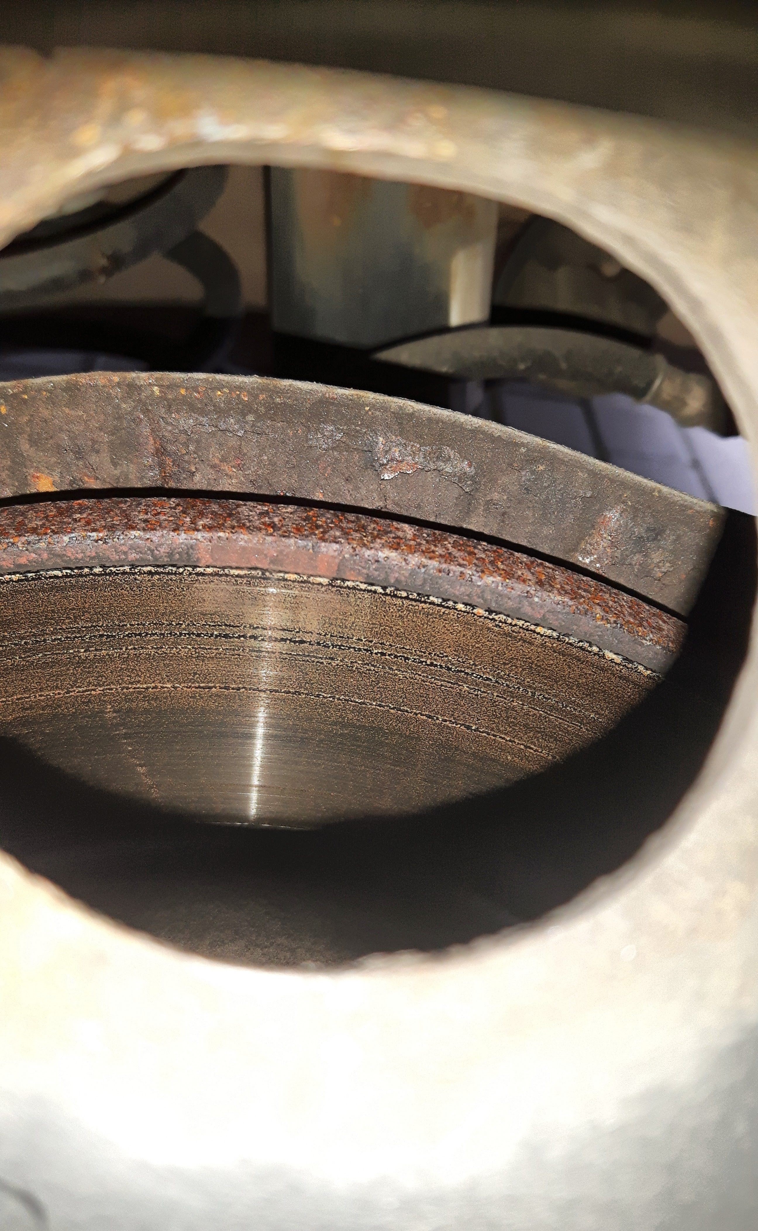

Mein Peugeot 307, BJ03 war letztens bei Vergölst (zum Kostenlosen Meistercheck). Hat keine Mängel, außer dass die Vorderachse eingestellt werden muss. Habe es dann mal selbst versucht zu messen und einzustellen, wie in diesem Video beschrieben: Video
Dabei habe ich Links gar keinen Vorlauf/Nachlauf, aber rechts von etwa 7mm. Stelle ich das nun so ein, dass Links ebenfalls dieser Vorlauf/Nachlauf ist?
Ebenfalls ist mir letztens aufgefallen, dass ich während der fahrt ein Pfeifen/Schleifen von links höre, dass sporadisch auftritt und beim Bremsen sofort verschwindet. Mal meine Bremsen angeschaut und hinten sieht sie so aus: IMG_20190407_135445_DRO.jpg
Wo kommt sowas her? Wahrscheinlich müssen neue Bremsen her, oder?

Zu deiner bremse.
Kurzstrecken fahrer? oder lange standzeiten (Fz.)?
Rost an der Bremsscheibe ist normal, das bekommst wegebremst. Wenn es stürmisch geregnet hat (nachts) hab ich am morgen auch Rost an der scheibe.
So wie ich das sehe hast auch Alu's, die begünstigen natürlich das Regen besser an die Scheibe kommt.
30-50km/h langsam Bremse schleifend abremsen, dann nochmal kräftig. ggf. das kräftige solange wiederholen bis die scheibe frei von rost ist.
der äusere Rostkranz bleibt dabei immer, das die fläche wo der Bremsklotz nicht packt. Das bleibt immer.
wenn du wüsstest wie eine Bremsscheibe eines Gebrauchtwagen mit 1 bis 2 Monaten Standzeit aussieht. Diese bekommt man ggf. auch noch frei gebremmst.
Ob die bremse neu muss, entscheidet die Belagdicke der Bremsbeläge, müssen diese neu kann man die Bremsscheibendicke messen ist die ok (auch ohne Riefen).
Nur neue Beläge, ansonsten Beläge + Scheiben.

Bzgl der Bremse:
Keine Kurzstrecke, täglich 2x25km außer am Wochenende, da steht er aufm Hof. Gestanden hat er davor auch nicht. Also einfach beim nächsten mal fahren und langsam bremsen, werds mal probieren.
Hast mal geschaut wieviel (mm) Bremsbelag noch hast?
Oder ob die Bremse schleift (wenn es nur einseitig ist).
Einfach nach einer fahrt die Felgen /Scheiben Temperatur vergleichen. Optimal wäre das beide gleichwarm sind nach der Fahrt.
Oder rad anheben und drehen, wiederstand sollte gleich sein.

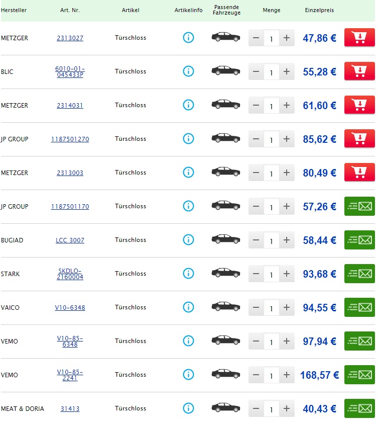

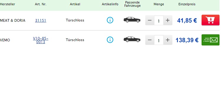

Hatte schon mal geschrieben wegen meinem Türschloss hinten links. Türverkleidung ist ab. Habs gereinigt und geölt. Manchmal gehts, wenn nicht, muss ich mechanisch nachhelfen. Dann verriegelt das Schloss wieder. Ob jetzt der Verstellmotor oder der Riegel kaputt ist, weiß ich nicht. Eigentlich ist mir die Tür egal, aber ohne Türverkleidung ist es manchmal echt laut auf der Autobahn. Möchte also ein neues Türschloss einbauen. Leider sind die Dinger echt teuer... Manche günstigen sollen ja richtig Schrott sein.
Kann mir jemand sagen, welchen Hersteller ich jetzt hier auswählen kann, und welcher Geldverschwendung ist? Der gute Löwe hat ja schon über 220tkm, also normal, dass sowas mal kaputt geht. 60€ wären ja noch ok, aber mehr ist es mir irgendwie nicht wert. Und gebraucht kaufen, naja, wenn das viel gelaufen ist kanns ja auch wieder kaputtgehen.
