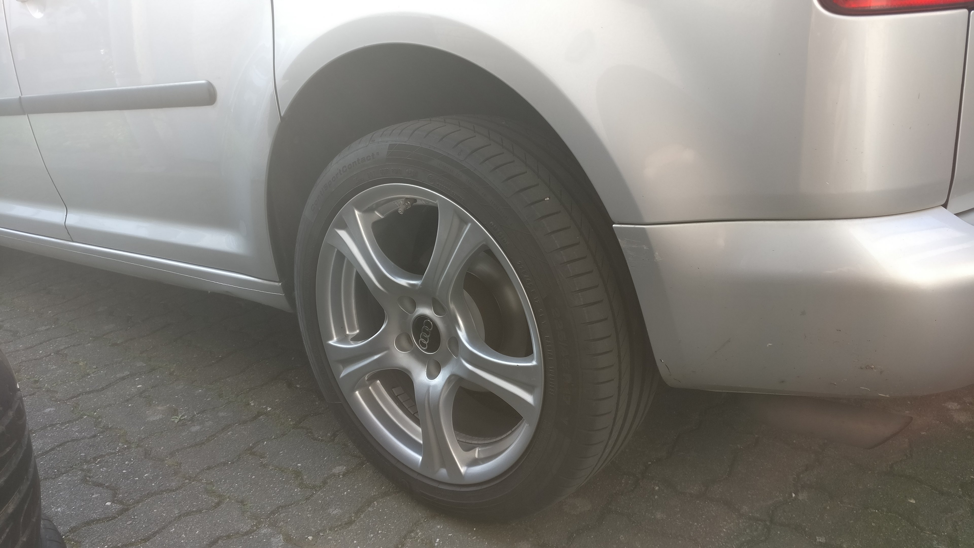

So, jetzt hab ich nen passenden Satz 17"er gekauft und auf den Caddy geschraubt:
Luftdruck hab ich allerdings erstmal nach Grobeinschätzung 2,5 bar rundum gemacht. Was meint ihr? Kann man das so lassen oder eher mehr, um den geringeren Querschnitt auszugleichen?

warum nicht ausrechnen?
auf dem Reifen steht der max. Betriebsdruck (meißt in kpa) mit der max. Traglast (KG)
mit der max. Achslast des Fz. und 3. Satz, bekommst den Reifendruck ausgerechnet für die max. beladung.
das eig. die beste methode, wenn die Reifen Dimension ab Werk nicht in der Reifendruck-Tabelle steht.
bei einem Frontkratzer haben die Reifen VA meißt 0,2bar mehr wie hinten, solang die Achslast VA / HA ein riesen ungleichgewicht hat.

Aha, ein wenig Suche in den Weiten und Untiefen des weltweiten Netzes hat mir den Erkenntniswert gebracht, daß der Caddy bei dieser Reifendimension vorne 2,5 und hinten 2,8 bar haben möchte.
Dem bin ich nachgekommen.
Aber als Dreisatzaufgabe ist das sicherlich für Gymnasialschüler interessant.
Als Forebenutzer hätte ich mir eher eine praxistaugliche Antwort gewünscht. (Daher danke für nichts...)
