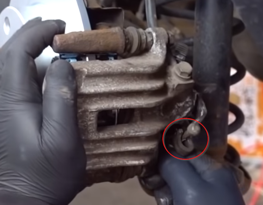

In dem Nachfolgenden Video wird gezeigt das ATU manchmal zu unrecht schlecht gemacht wird und ich ziehe meinen Hut vor dem Gesellen der beim Räder nachziehen gesehen hat das der Handbremshebel fest hängt.
Der Opa hat keine Ahnung und vertraut seinen Enkel und ist auch noch stolz drauf was er für Müll erzählt. Traurig sowas ins Internet zu stellen. Der Hobbyschrauber berührt auch noch den lockeren Bowdenzug wo mir dann klar ist das er nicht viel Erfahrung hat was das Thema betrifft.
Zum Abschluss glaubt nicht alles was im Internet gezeigt oder geschrieben wird.
Doch er darf aber der Bowdenzug darf da nicht locker sein und der ist locker weil der Hebel nicht komplett am Endanschlag ist. Denn die Mechanik ist fest gerostet. Das ist ein bekanntes Problem bei VW! Die Mechanik in den Bremssattel rostet fest und dann löst die Handbremse nicht mehr richtig und es kommt zu dem Problem was der ältere Herr schildert.
Er stellt dann sinnloser weiße von innen die Handbremse nach (was ich so mitbekam hab mir nicht durchweg angetan)
Ohne dem Kerl auf die Füße treten zu wollen, aber das ist nicht das erste Video in dem er so einen Blödsinn macht.
Vor kurzem habe ich eins gesehen, da hatte er einen Golf 5 GTI auf der Bühne, dreht an der Nabe und das Lager macht schon Geräusche wie sau. Er meint nur super, alles Top 🤣
Im nächsten Video hat er es dann zufälligerweise gewechselt...
Vielleicht ist er Crowd-Schrauber, Video hochladen, Kommentare lesen, reparieren.
Reaktionen: Schumey und DitaSoft

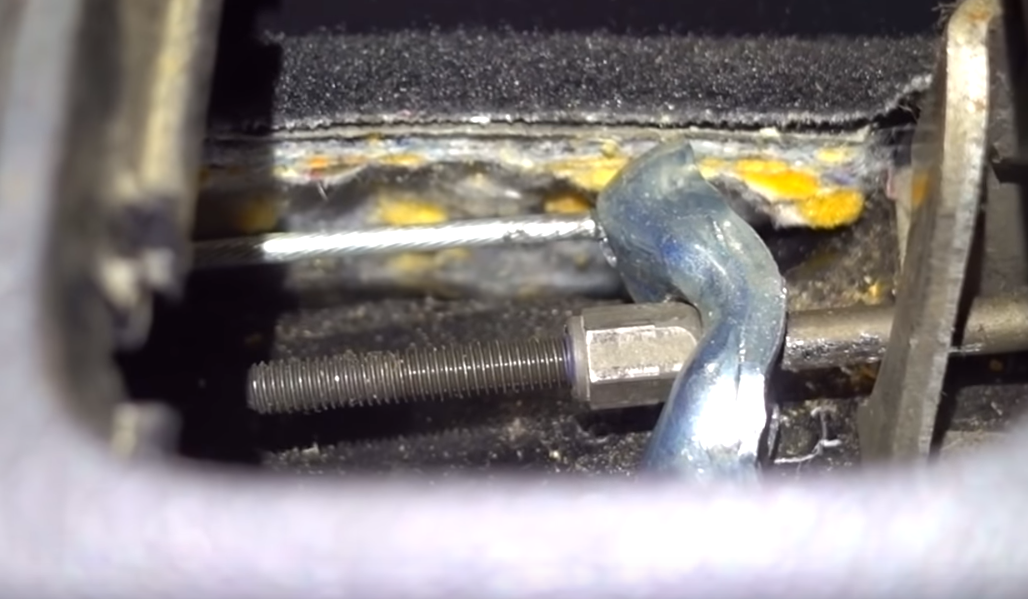

Ja weil die Feder den Hebel automatisch zurück drückt wenn es sauber ist. Er stellt aber das Handbremsseil innen nach was ich noch nie machen musste bei so einer Bremse. Das muss man öfter machen bei einer Trommelbremse.
@fanatiXalpha man sieht im Video schon, dass der Hebel (am Bremssattel), in den das Handbremsseil greift nicht am Seilende anliegt.
777684
Das könnte natürlich auch der Fall sein, wenn die Handbremse im Innenraum nicht richtig eingestellt ist. Wenn man für die vermeintlich korrekte Einstellung aber die Stellmutter bis an den Anschlag schrauben muss, sollte man schon mal überlegen ob das so richtig sein kann oder ob die Mutter nicht doch etwa in der Mitte des Einstellbereichs sein sollte 😛
777685
Reaktionen: fanatiXalpha
