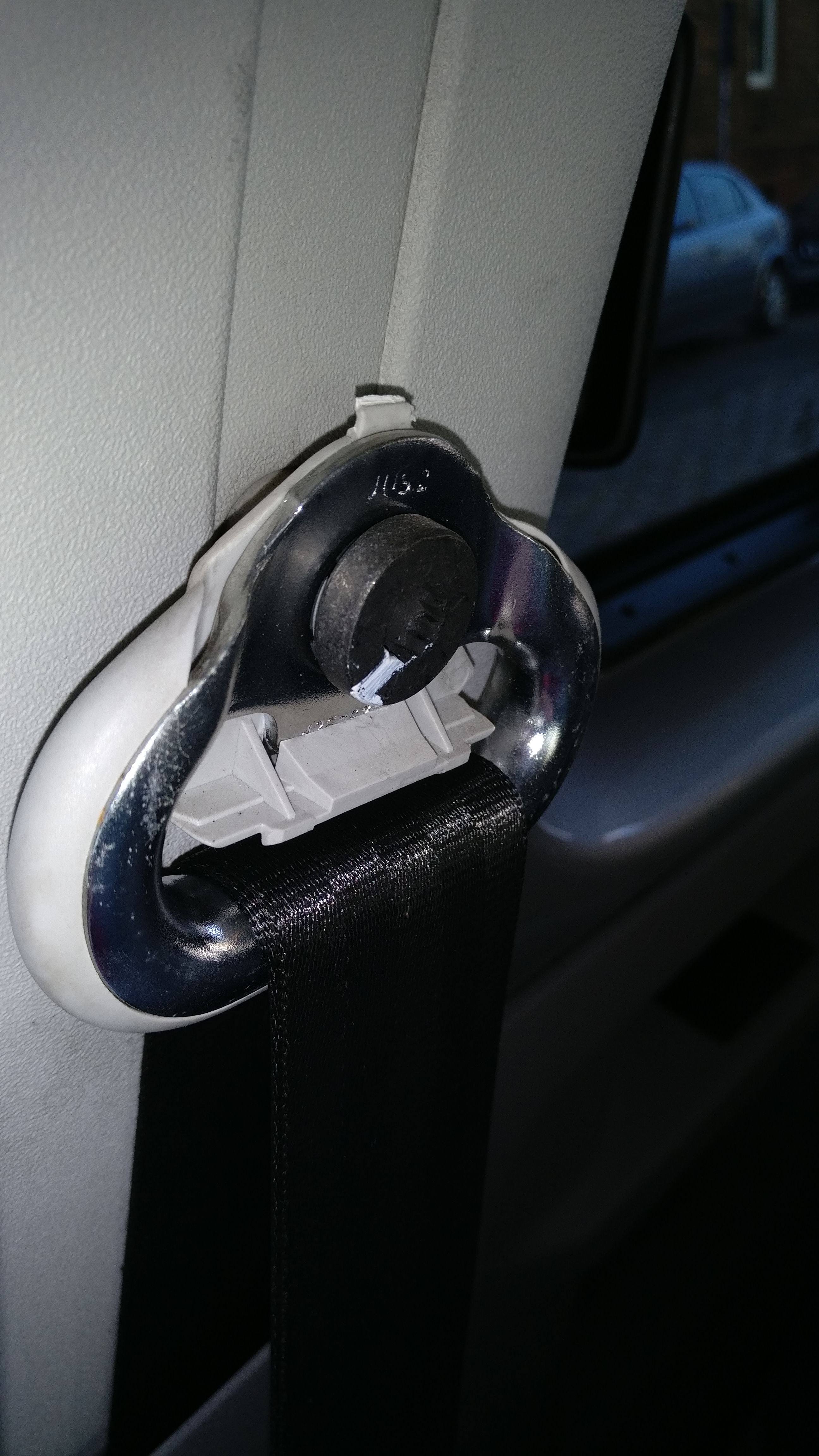

Kann mir jmd sagen, wie man die Verkleidung über der Gurtumlenkung an der B-Säule korrekt bezeichnet? Die hat meine Tochter nämlich gestern abgerissen. Hab versucht, sie zu kleben, aber das hält nicht.
Nennt sich einfach nur (Abdeck-)Kappe.
1J0858189C Y20
Laut TN also ein Golf 4 Teil, daher dürfte sich beim Verwerter auch was finden lassen.
Danke.
Ist übrigens eine saudämliche Konstruktion. Das MUSS ja kaputtgehen, wenn mans nur schief ansieht.

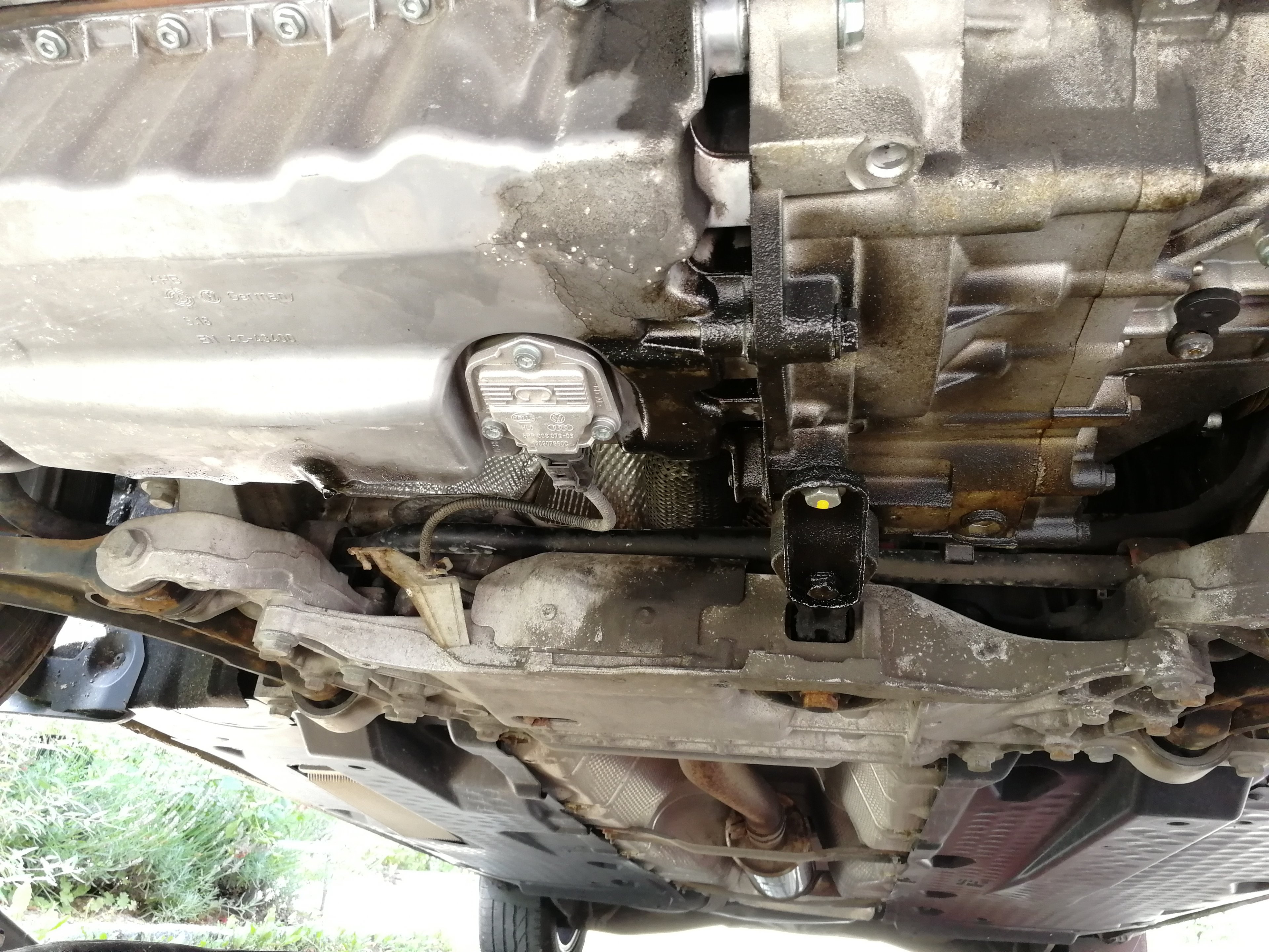

Gestern beim ölwechsel ist mir aufgefallen das mein Getriebe ein wenig ölfeucht ist. Tropfen tut allerdings nicht.
In der Motorabdeckung war auch etwas schon getrocknetes Öl.
Ist das normal oder sollt ich mir sorgen machen?
Ist ein Skoda Octavia 2 1,9tdi 2wd Baujahr 2005, 5gang schaltgetriebe
Ich glaub, bei nem 14 Jahre alten Auto dürfte das normal sein. So lange nichts tropft, würd ich mir da wenig bis keine Gedanken machen.

wie sieht die andere seite aus?
kenn typischen wehwehchen von dem Fz. nicht.
wenn es auf der anderen seite sich auch zwischen Getriebeblock / Motorblock sammelt, am stärksten zu sehen ist.
-> Simmerring KW Getriebeseitig.
dafür das Getriebe ausbauen würde ich nicht, solang dein Auto seinen Parkplatz nicht mit Öl makiert.
Am besten einmal saubermachen (da wo es erlaubt ist), und beobachten wie schnell es wieder so aussieht und wieder raus kommt.
falls mal die Kupplung/ZMS demnächst fällig ist, oder das Getriebe ausgebaut werden muss, ist das eine schöne Verbundarbeit.
so oder so falls das Getriebe raus muss, Simmering / Kupplung neu machen.
Teilekosten sind niedrieger wie Lohnkosten für das 2. ausbauen.
Sieht aus, als wäre der Kurbelwellendichtring undicht. Würde das einfach mal sauber machen und beobachten. Wenn du dort wirklich keinen größeren Ölverlust hast, ist das erst mal nicht weiter tragisch - wobei das beim TÜV, je nach Prüfer, evtl. bemängelt wird.
In Zukunft wird das allerdings auch nicht weniger, also vielleicht damit rechnen, dass die Arbeit irgendwann fällig wird...

Sieht aus, als wäre der Kurbelwellendichtring undicht. Würde das einfach mal sauber machen und beobachten- wobei das beim TÜV, je nach Prüfer, evtl. bemängelt wird.
Ist unter der Motorabdeckung also sollte kein Problem für den TÜV sein.
Was meinst du mit andere Seite. Vom heck aus?
Wenn es der simmering der kw ist, dann ist es ja motoröl oder? Das währe doch nicht so schlimm da ich dies ja nachfüllen kann.
Beim Getriebe Öl mach ich mir da mehr Sorgen da dies ja auch nicht gemessen wird.
Mfg
die andere seite vom Motor Block (von hinten nach vorne, wenn man von der Fahrtrichtung ausgeht)
ja,
es kann auch mal das Getriebeöl sein. Aber bei dem schwarzem Öl handelt es sich um Motoröl vom Diesel...
Und was mit dem Öl was du auf der Straße verteilst?
deinem Motor ist es egal ob er 100ml Öl verliert und du genauso regelmäßig nachfüllst. Was passiert mit den 100ml die du verlierst?
Kannst machen...Aber dann wärst du eine Umweltsau!!!
Und du machst dich Strafbar je nach Bundesland bis zu 100.000€ bei Fahrlässigkeit oder mit Vorsatz..... -> keine gute idee, da braucht dich nur ein Nachbar wegen Pflecken am Parkplatz anzuschwärzen.
Mit Ölverlust gibt es begründet auch keine TÜV Plakette -> zu hohe Umweltbelastung.
Ab einer Tröpchenbildung kann man dir eine neue Platkette verweigern.
(damit hat sich die Frage mit dem TÜV beantwortet, glaub mir das sieht ein Prüfer. )
