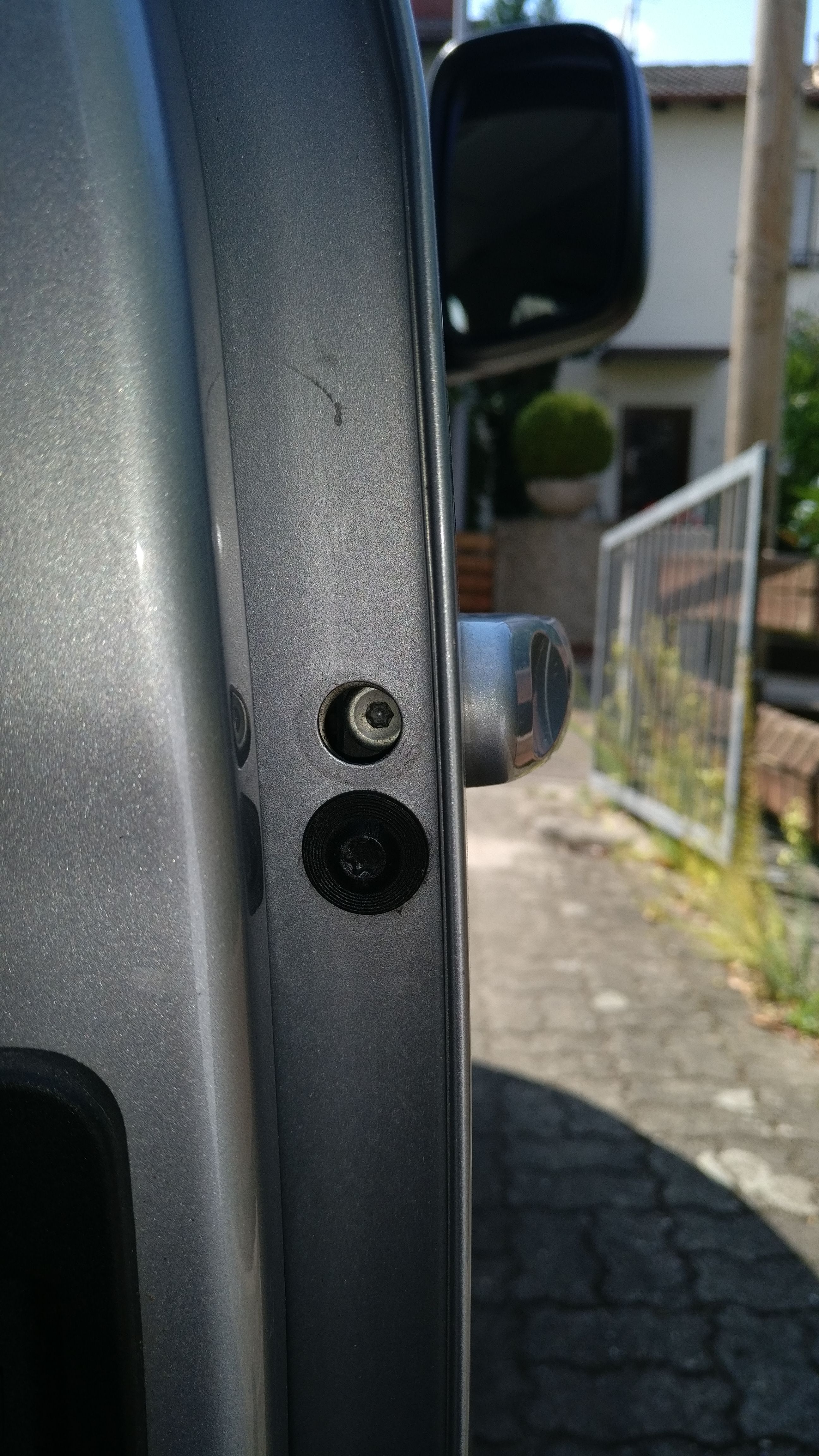

Ich hab da mal ein ganz blödes Problem: Nach dem Austausch des rechten Außenspiegels an meinem Caddy 2K ist mir der Zug des Türöffners beim Montieren der Türverkleidung rausgerutscht. Also Verkleidung nochmal ab, Zug wieder eingehängt und Verkleidung wiedr drauf. Daß er mir dabei offenbar nochmal abgerutscht ist, hab ich aber erst bemerkt, nachdem die Tür zu war.
Jetzt wollte ich die Verkleidung grad nochmal ab machen und den Zug mit nem Kabelbinder fixieren.
Das scheitert aber daran, daß ich die Tür auch von außen nicht aufkriege. Die ZV sperrt auch in der Beifahrertür, aber Innen- wie Außengriff bewirken nix.
Wie krieg ich also die Tür nochmal auf?
War der äußere Türgriff vorher schon ohne Funktion? Der hat nämlich eigentlich nichts mit dem Zug vom Innengriff zu tun.
Falls da nur was klemmt, kannst du mal versuchen während dem Aufschließen mit der Fernbedienung im Bereich des Schlosses an die Tür zu klopfen.
Ansonsten versuchen die Türverkleidung von Innen auszubauen, auch wenn das wohl nicht so einfach wird.
Das ist genau mein Problem. Vorher ging der und ich war mir sicher, daß Innen- und Außengriff getrennte Züge haben. Die Schrauben der Türverkleidung hab ich bis auf die hinten unten schon wieder raus und würde notfalls die Nieten kaputtmachen und dann ersetzen. Aber bei eben dieser ist die Sitzschiene im Weg. Und der Sitz wiederum mit Vielzahnschrauben verschraubt, für die ich kein passendes Werkzeug da hab.
An der Fahrertür ist aber hinten oben was, das nach Notentriegelung aussieht. An der Beifahrerseite seh ich an der B-Säule in der Tür zumindest eine Schraube und einen Gummistöpsel. Ich werd mal googeln und dann weiter mein Glück an der dämlichen Schraube versuchen.
Vermutlich muß das Handschuhfach auch noch raus, um die Verkleidung bei geschlossener Tür ab zu kriegen.
Wasn Shice!

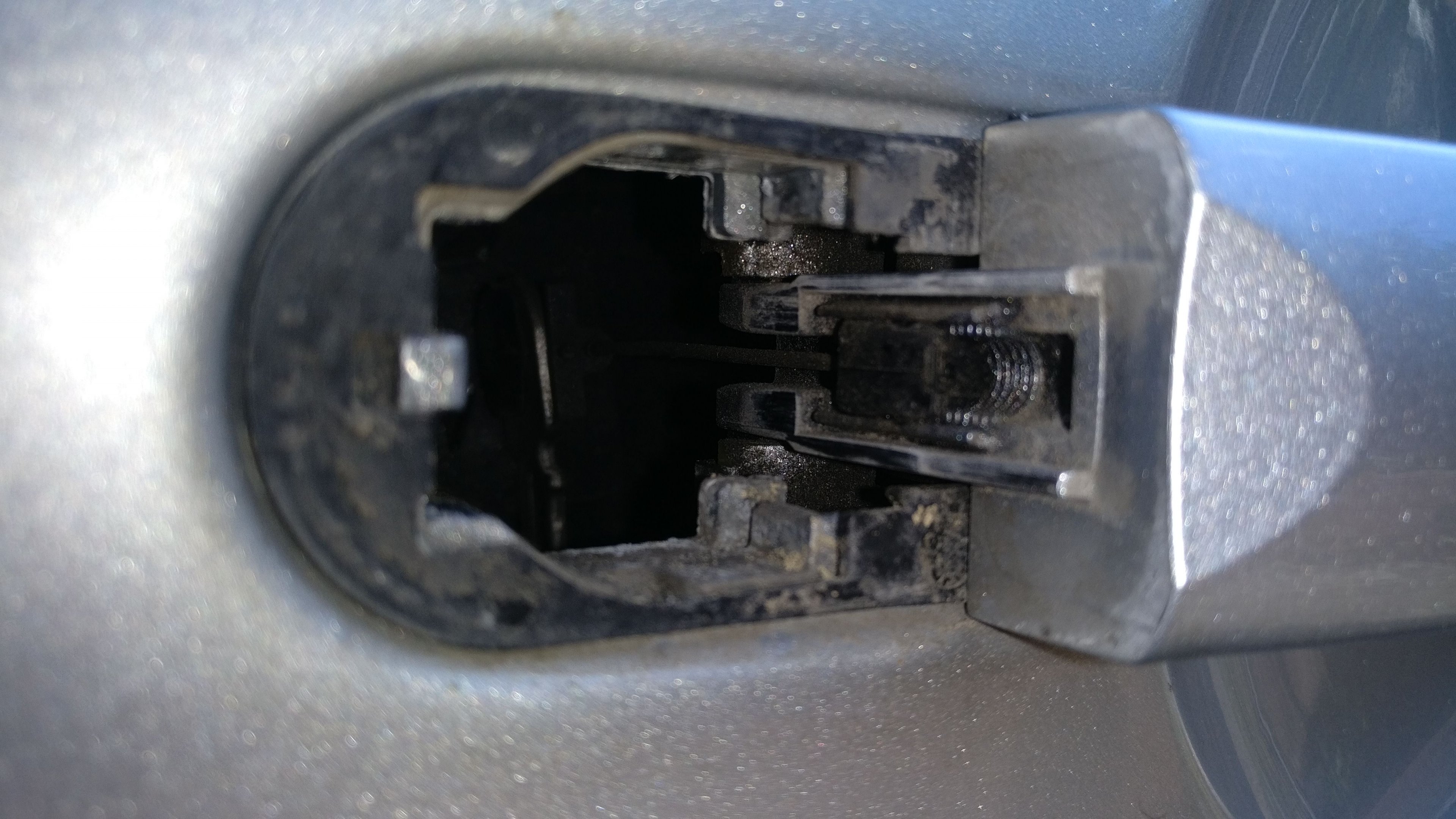

Edit: Nach Rücksprache mit nem Freund, der KfZ Meister ist, hab ich jetzt mal den Deckel hinter dem Außengriff abgefummelt, um an den Zug von der Außenseite dranzukommen. Der ist noch eingehängt und bewirkt genau nix, wenn ich dran ziehe. Es läuft also wohl darauf hinaus, daß ich doch die Türverkleidung von innen bei geschlossener Tür ausbauen muß, wozu wohl der Beifahrersitz raus muß.
Eins hab ich aus den YT Videos, die ich mir zu dem Thema angesehen hab, gelernt: Türschlösser immer erst testen, bevor man die Tür nach dem Schrauben zuschmeißt!

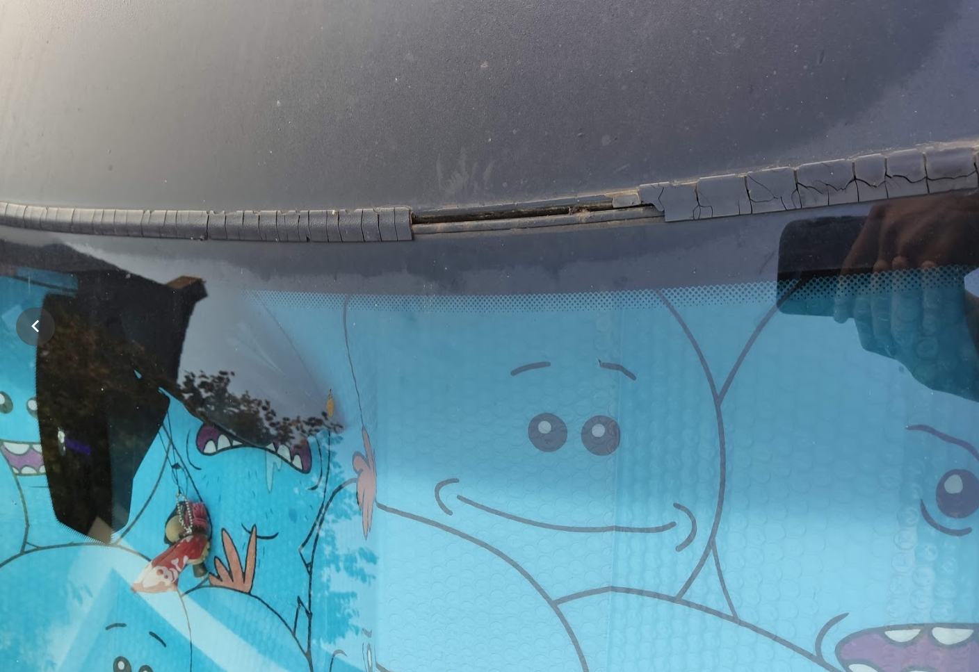

Hat jemand schon mal die Gummidichtung an der Frontscheibe gewechselt? Unsere hat sich gestern beim schnellen Fahren auf der BAB verabschiedet. Die war schon vorher porös und somit natürlich eine Frage der Zeit, bis das mal passiert, aber zumindest der erste Schreck war schon groß, weil man im ersten Moment ja nicht schnallt, woher das Geräusch genau kommt und immer erst mit dem Schlimmsten rechnet. Zumal wir aus ner Baustelle kamen und das ne Sekunde später kam, nachdem ich durchgetreten habe :freak: Die wird sich dann wohl vor dem freien Stück vor der Baustelle gelöst haben, da sind wir einige Zeit schnell gefahren.
Hab dann mal die betreffende Stelle rausgerissen, damit einem das nicht aufn Wecker geht beim Fahren.
Nach ein bisschen Googlen scheint das mit dem selber Wechseln beim BMW E9x auch nicht schwierig zu sein.
Die Dichtung umfasst oben und an den Seiten die Scheibe. Alte Dichtung raus, Reste entfernen und ordentlich alles sauber machen, neue Dichtung mittig hinlegen, damit nachher an den Ränder passt und dann einkleben.
Hab ich noch was vergessen?
Google sagt, die Dichtung sei eine Komfortmaßnahme, da die Scheibe eh verklebt ist und die Dichtung die Windgeräusche mindert und natürlich die betreffende Stellen vor Steinschlägen etc schützt.
Wenn du schon dabei bist, guck auf evtl. Roststellen an den freigelegten Stellen, bei den porösen Dichtungen kann schon zuvor Salz usw. reingekommen sein und es ist ärgerlich wenn man alles schön ausgetauscht hat und dann nach paar Monaten ein Rostbläschen wo sieht und sich denkt, ach hätte ich doch mal die eine Stelle da behandelt die ich damals gesehen habe. ;)
