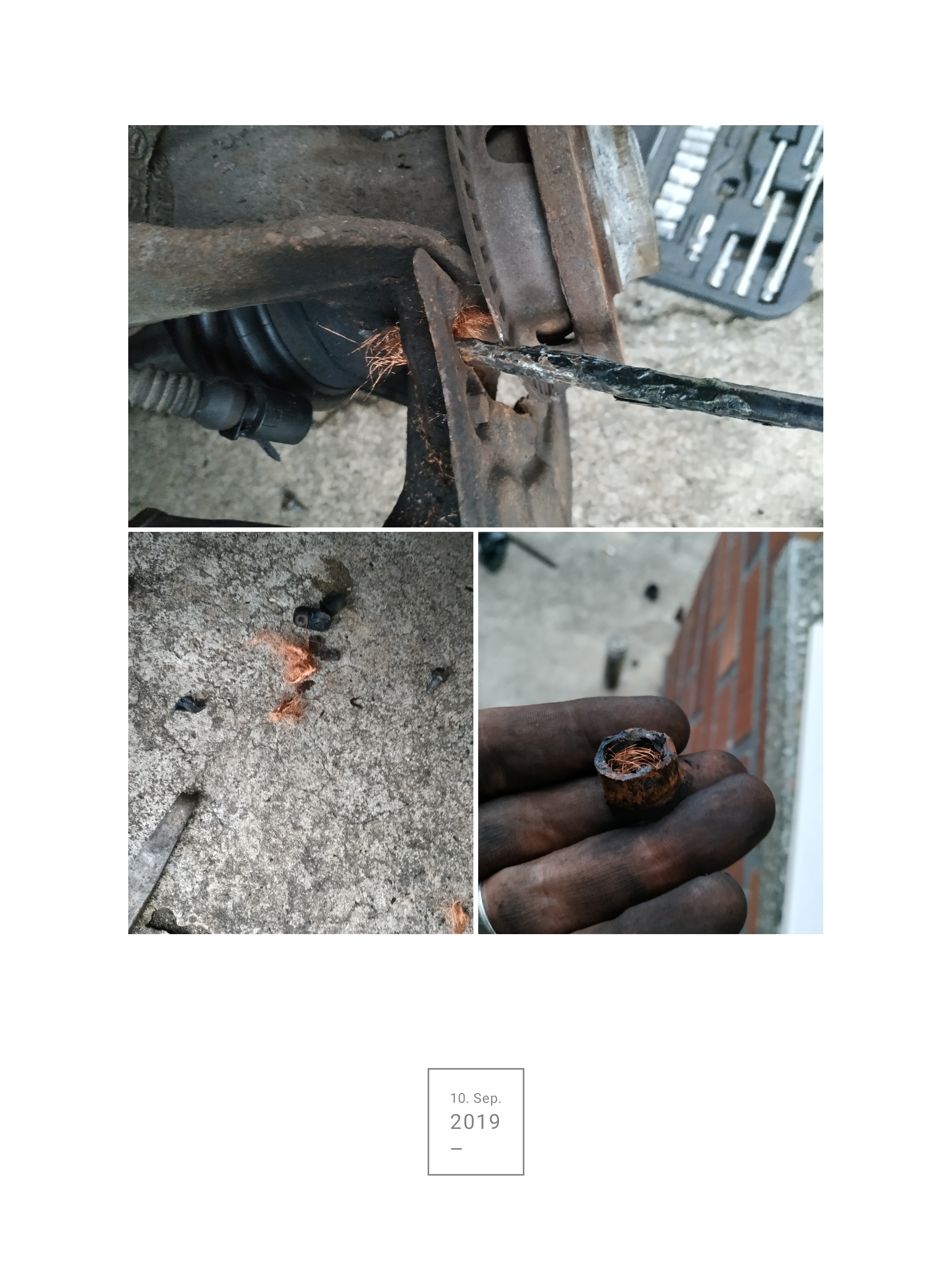

Stabibuchsen (poltern) und Bremsen (flattern) vorn noch getauscht, und noch festgestellt das Spurstangenköpfe und Koppelstangen auch ausgefeuert sind, naja teile alles zusamm 75€ passt
Was ist denn das für ein Auto und Laufleistung?

Das mit der Scheibe ist mir auch letztens passiert. Gut, dass ich mittlerweile den Aufbau verstanden habe. Diese Sche*ße mit den Plastikdübeln ist eh nervig. Das ist einfach rausgeflogen. Die Scheibe ist aber nicht runtergekracht, wollte nur nicht mehr funktionieren.
Koppelstangen hatte ich selber gemacht, musste der Kollege aber wieder nachjustieren (verstellbare). Geht ja ohne Hebebühne gar nicht, weil der Stabi ja beim hochheben nach oben geht, wenn die Koppelstangen weg sind.
Geht bei Standard teilen wunderbar, musst nur mit 2 Wagenhebern beide Seiten ausheben
Ist leider kein Standard. Stabi ist von TA Technix wie ich vermute, Koppelstangen waren ausgeschlagen, hab ich dann von JOM Sport gekauft. Alles andere hat nicht funktioniert, da nicht verstellbar. Den Stabi ändern wollte ich dann auch nicht mehr. Die Koppelstangen haben 100tkm gehalten, dann können die das jetzt auch wieder. Haben eh nur 28€ gekostet.
Und Wagenheber habe ich leider nur einen. Wenn ich mal mein eigenes Haus habe, kaufe ich mir auch eine Hebebühne. Selbst wenn ich das Geld später für alle Reparaturen hätte, mache gerne einiges selber.
