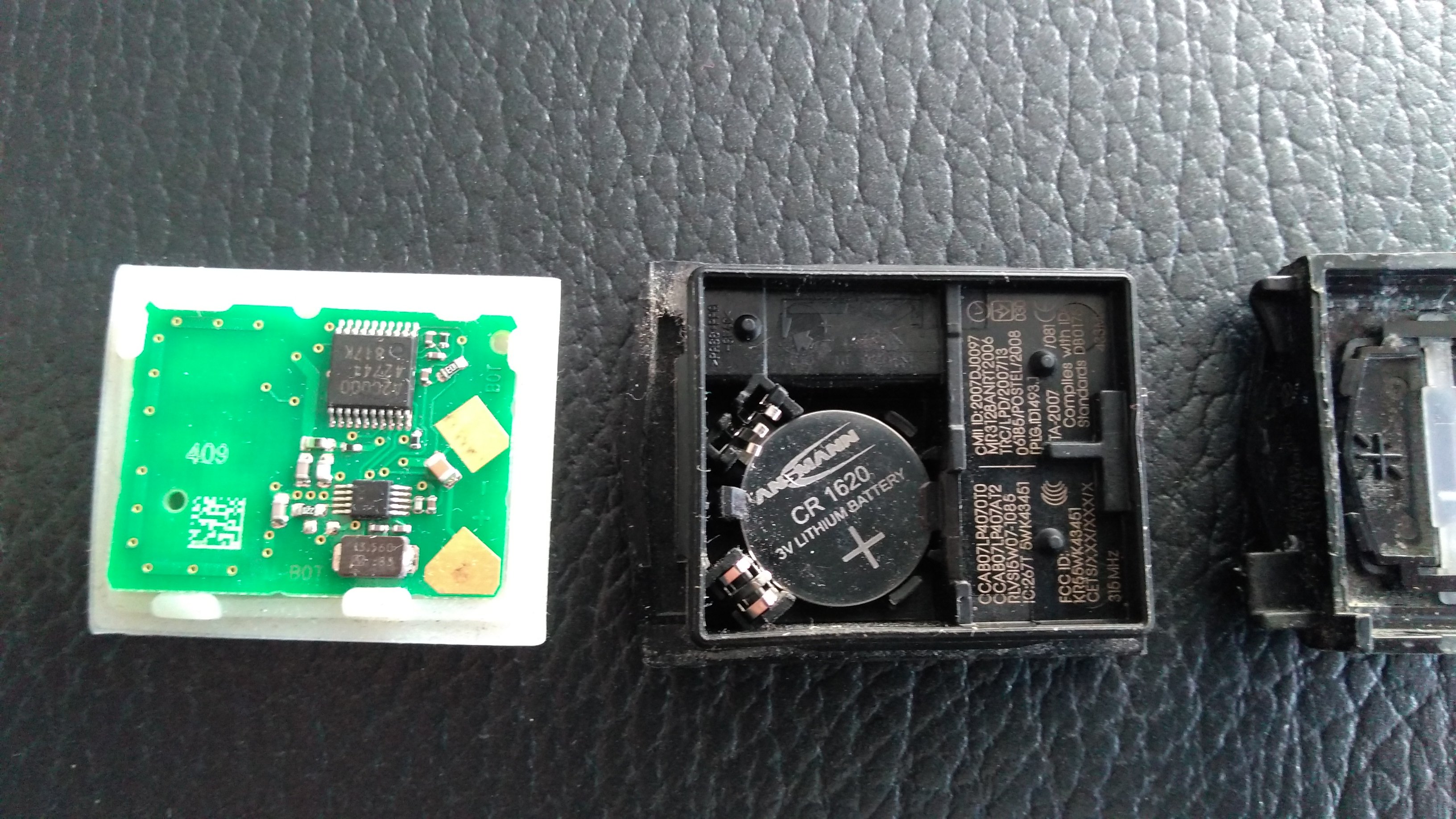

Guten Tag,
ich habe seit geraumer Zeit Probleme mit meinem Fahrzeugschlüssel, denn die Zentralverriegelung registriert nur noch sporadisch Signale bei einem Tastendruck auf den Schlüssel. Beim Auto ist aber alles ok. Es ist 100% der Schlüssel.
Ich konnte das Problem kurzzeitig lösen, in dem ich die Kontakte wieder etwas gerade gebogen habe. Aber das hielt nur ein, zwei Wochen. Anbei noch ein Bild des Schlüsselinneren. Batterie ist ebenfalls neu.
Habt Ihr Ideen, ausser einen neuen Schlüssel zu kaufen?
