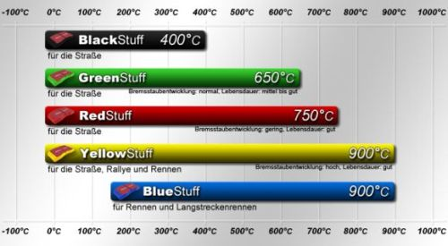

Wie ich gerade aufm Bild von EBC sehe, sollte und wollte ich nach den Yellow Stuff gefragt haben und nicht den Green Stuff
@BOBderBAGGER dann verstehe ich das auch mit der Haltbarkeit, was aber eben nicht wichtig ist.
Die Redstuff sollen eine schlechtere Bremsleistung als die Serienbremsen beim E9x 330i haben, die Yellow hingegen deutlich besser. KA, wieso ich das bei der Frage danach durcheinander geworfen habe, farbenblind bin ich eigentlich nicht
Bremsstaub ist bei schwarzen Felgen auch egal, dafür haben wir nen Hochdruckreinger und Aluteufel.
