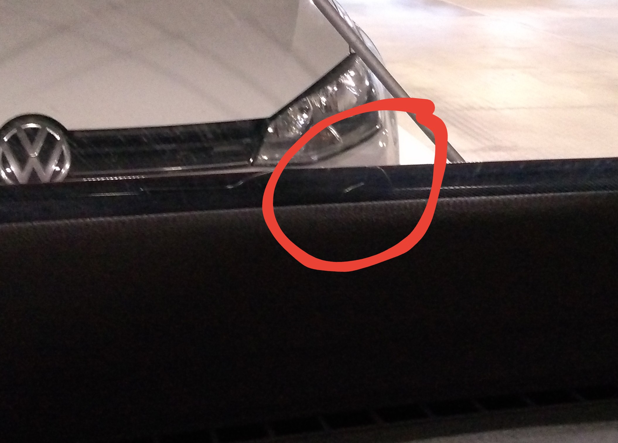

Kann man da noch reparieren oder ist das eher ein Fall für "Scheibe ersetzen"?
Ein Fall für weiter fahren und warten, ggfs. hält sowas weitere Jahre.
