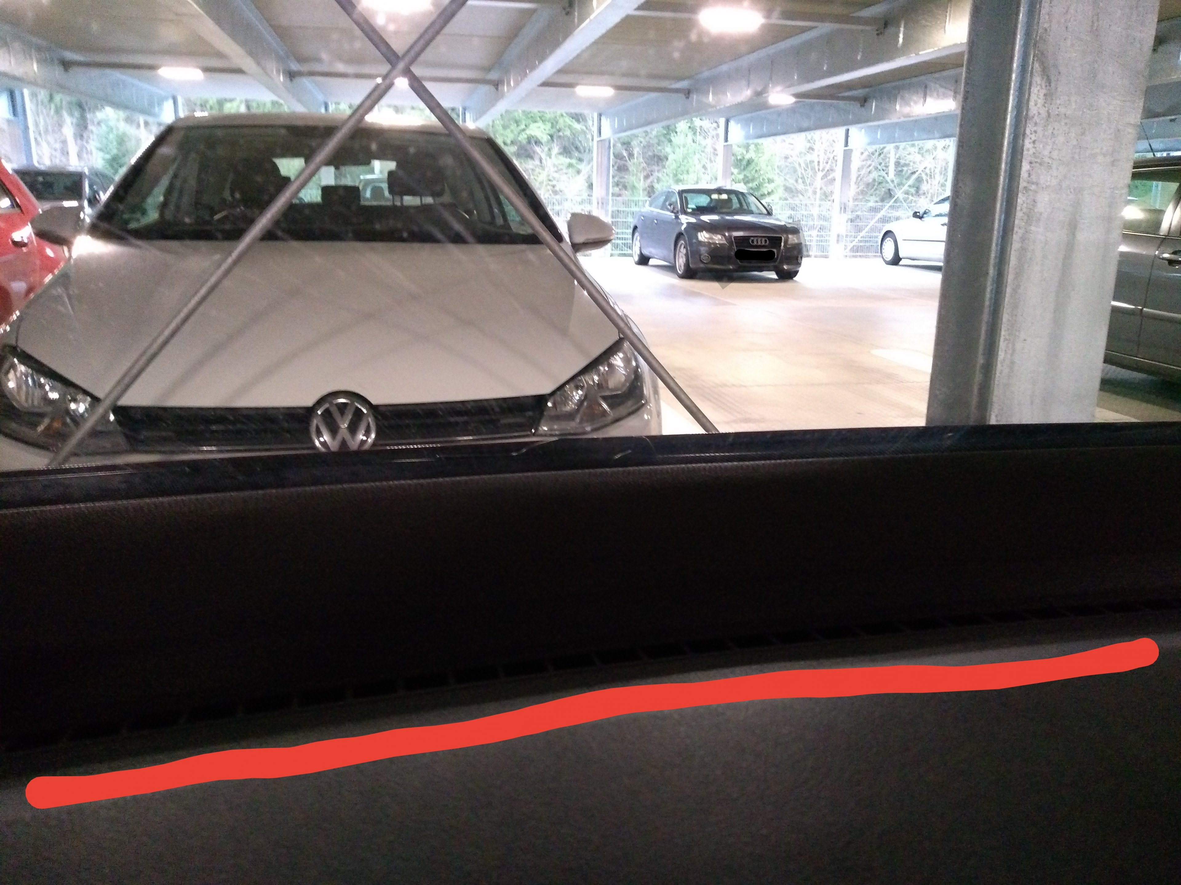

cartridge_case schrieb:
Das war wohl für mich der Riss. Was hast du denn dann eingekreist?
Doch, der Riss ist eingekreist.
Und direkt dahinter ist die Halterung wo man den Scheibenwischer reinklipst.
Und wieso sind die Lüftungsöffnungen dort so weit unten?
uff, da musste VW fragen, ist zwar ein Seat Mii, aber das ist ja eh Inzucht

So ist das Bild ohne zuschneiden.
Über dem roten Strich ist die Frontscheibenlüftung
Reaktionen: cartridge_case
