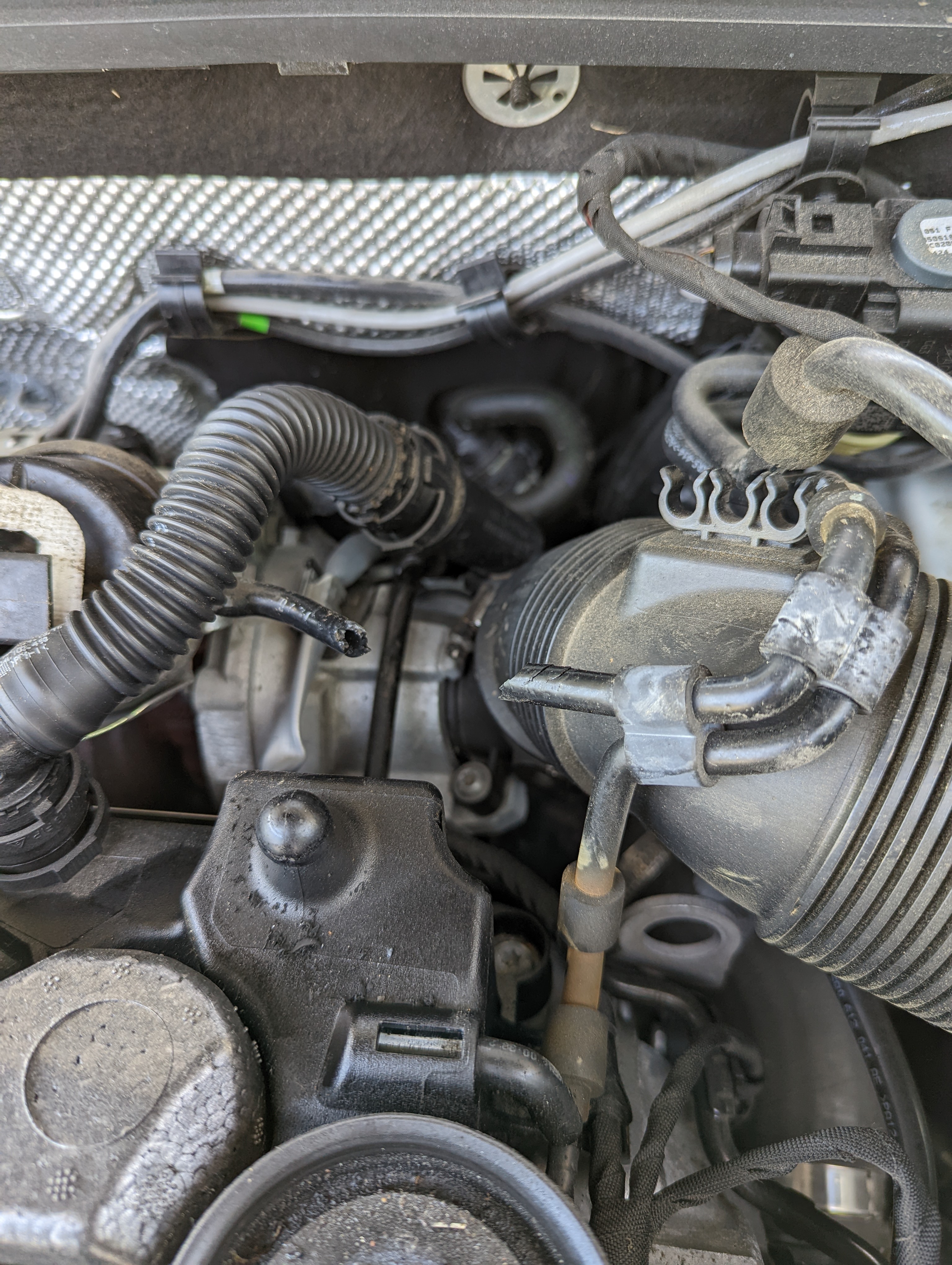

Servus Zusammen,
Kann mir einer von euch sagen welcher Schlauch hier bei mir Opfer des Marder würde?
VW Passat B8 150PS
Anzeige im Cockpit, Motorsteuerung hat Problem (Vorglühspule blinkt gelb)
Keine richtige Gasannahme mehr.
Gibt es dafür eventuelle Reperatursets, die man aufzieht, ähnlich wie ein schrumpfschlauch? Ich hoffe der Bildausschnitt ist einigermaßen i.O.
Vielen Dank,
LG
Das dürfte wohl nur als ganzes neu zu bekommen sein. Könnte ein Unterdruckschlauch sein.
Aber ohne Start und Ende zu wissen schwer zu sagen

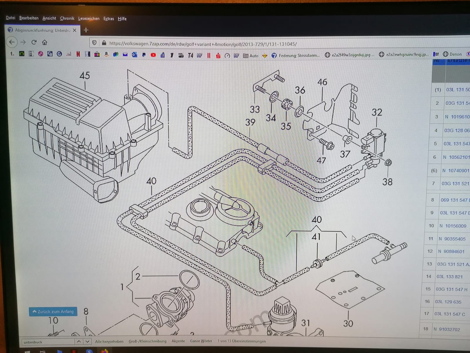

Mach mal ein Foto vom kompletten Motorraum, bei dem man die Stelle besser erkennen kann. Siehe Bild
Ansonsten schauen, ob du die Teilenummer des Schlauchs irgendwo erkennen kannst oder die Teilenummer eines Bauteils, in das der Schlauch geht. Schätze aber auch Unterdruckschlauch, hat etwas mit der Ladedruckregelung zutun, was auch zum Fehlerbild passt. Hier ist etwas ähnliches zum 1.4 TDI (ebenfalls Motor EA288) erzählt: Link

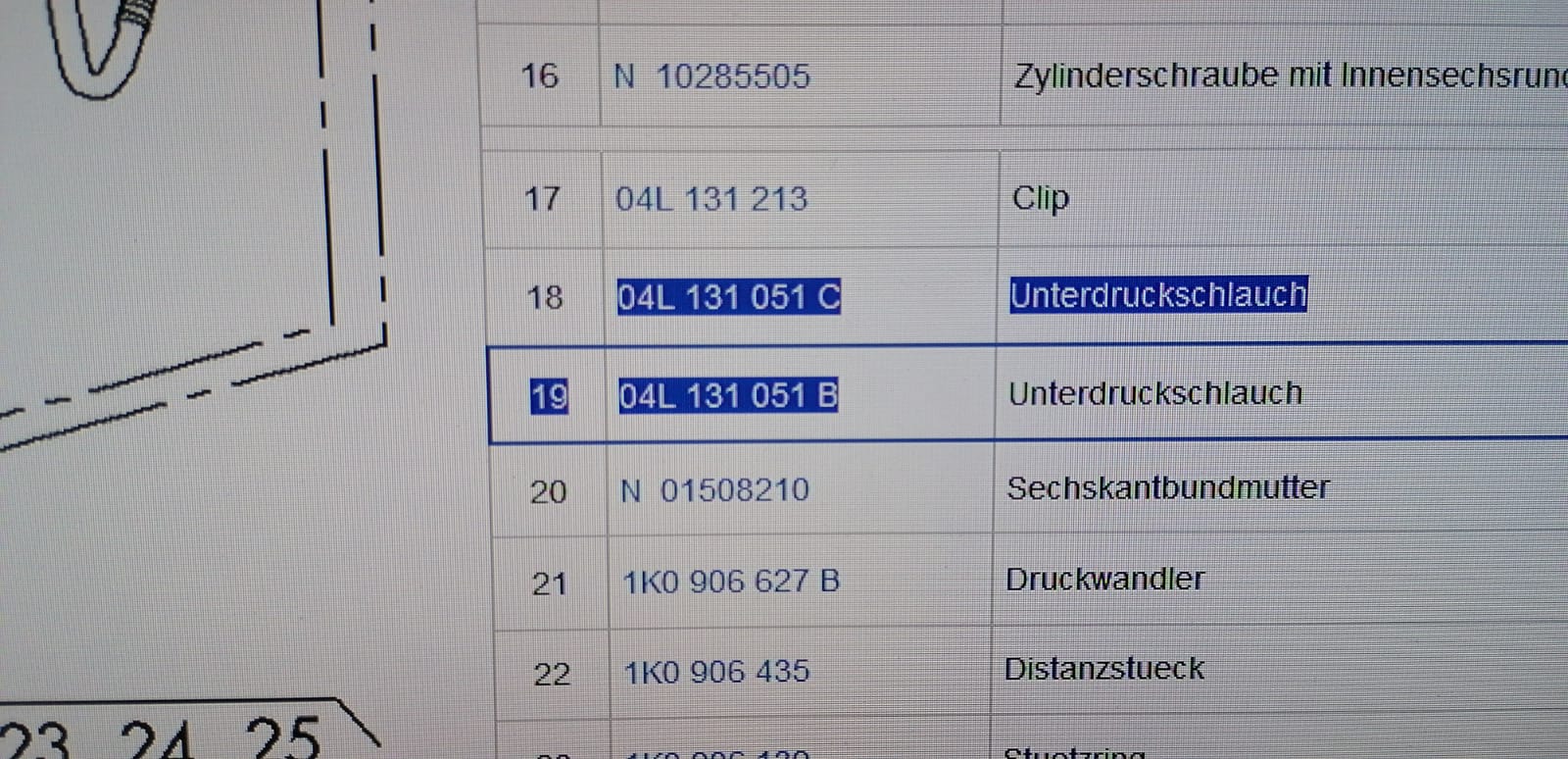

Ich stell bewusst keine Teile Nr rein, da es von der Konstruktion mehrere Varianten gab, da muss einer mit deinen Fahrzeugdaten die Teile raus suchen.
Für den Passat find ich da nur eine Teilenummer, aber für knapp 30€ beim VW-Händler würde ich da auch einfach mit normalen Unterdruckschlauch und Verbindern arbeiten.

So habe den restlichen Schlauch abgezogen und durch einen entsprechenden Silikonschlauch ausgetauscht, nachdem ich noch ca. 750m fahren musste weil das Auto "ungünstig" stand, leuchtete die Motokontrollleuchte noch gelb auf.
Der erste Suchtreffer war ein Schlauchkonvolut für knapp 47€ von VW, nachdem ich dank euch wusste was kaputt war.
Nach kurzer Fahrzeit und mit dem neuen Schlauch, alle Warnleuchten aus, Auto fährt, volle Leistung. Materialeinsatz wahrscheinlich 50cent. Hatte den einen passenden Schlauch rumliegen. Ich danke euch allen vielmals für die Hilfe!
