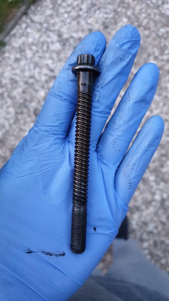

Auf dem Bild ist die Zylinderkopfschraube von einem Honda-Motor irgendwann um das Jahr 1980 rum.
Hat jemand von euch eine Idee welchen Sinn das "Grob-Gewinde" im oberen Teil der Schraube haben könnte?

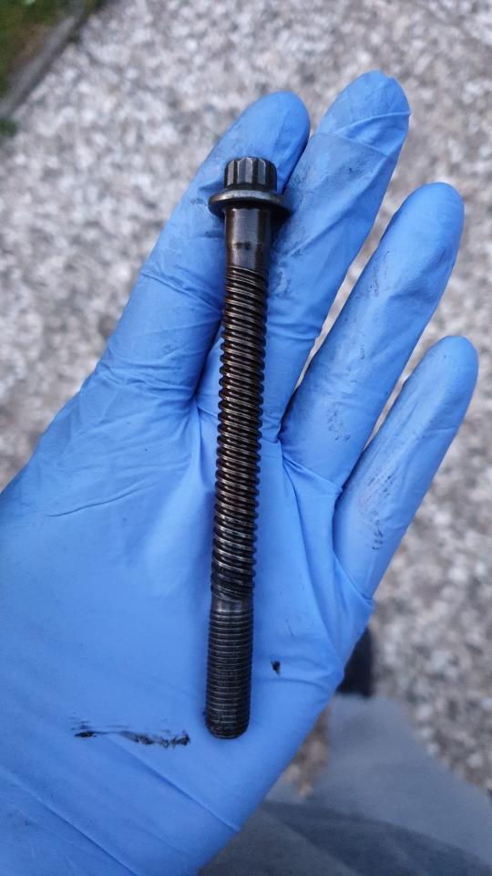

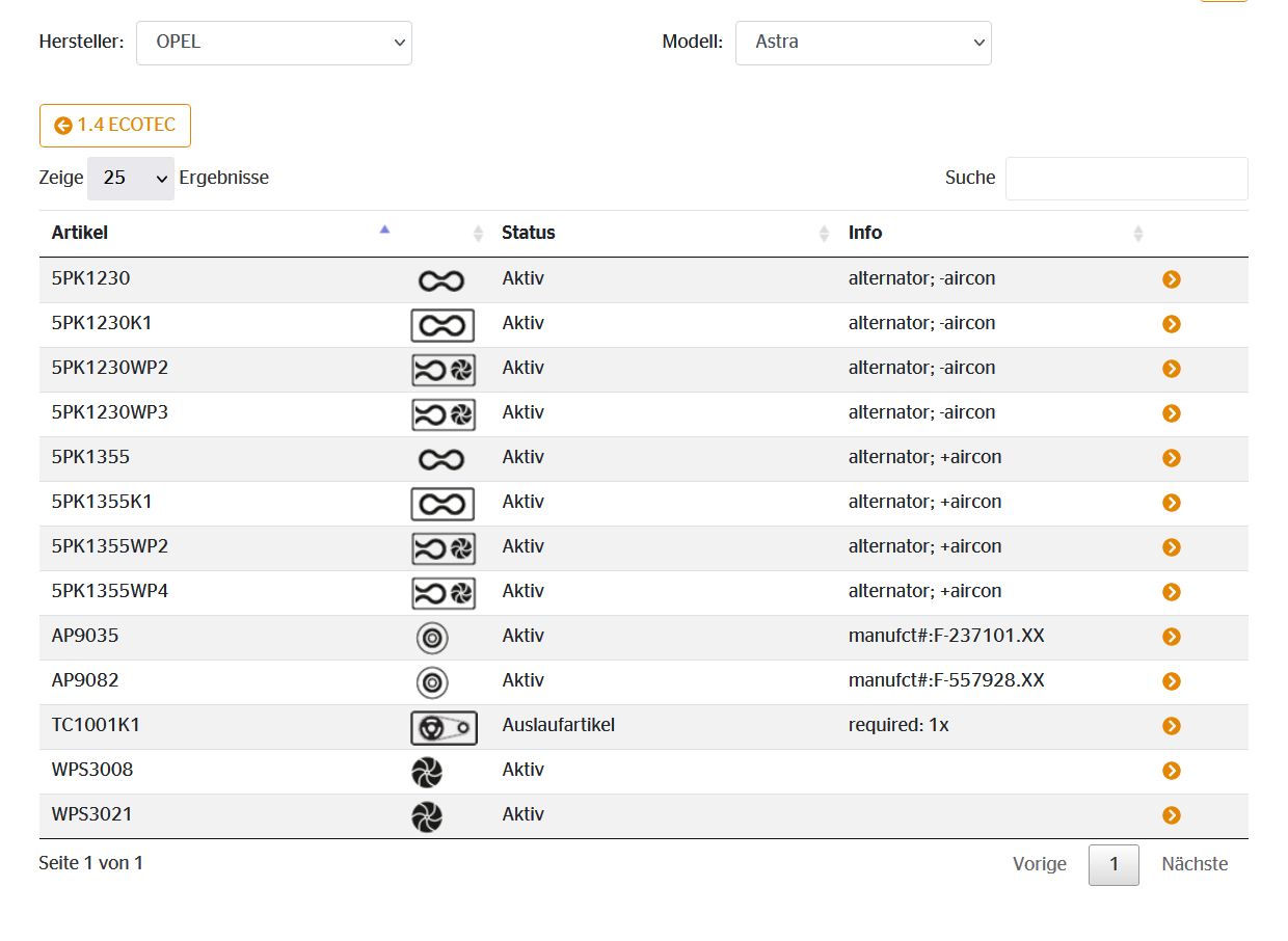

Kann mir jemand sagen, wie lang der Keilrippenriemen von einem Opel Astra H (Bj. 2005), Benzinmotor 1.4 Liter Ecotec 66 kW/90PS ist? Motorcode ist Z14XEP (mit Klima).
Für den Motor finde ich in der Suchmaske von Continental z.B. zwei Keilrippenriemen mit unterschiedlichen Längen und beides sind Keilrippenriemen (Artikel 1: 5PK1230, Artikel 2: 5PK1355).
Fünf Rippen passt schon mal, aber sind es nun 1230mm oder 1355mm Länge?

Wenn mit Klima dann meist der längere... ansonsten, wenn schnell aufgebaut, nachmessen
das hab ich woanders finden können 1230 = ohne klima
1355 = mit Klima
1355 = mit Klima

Jetzt sehe ich es auch gerde: In der Suchmaske ist ein kleines "+" und ein "-" bei Aircon (=Airconditioner). Genau das habe ich übersehen. Dann ist der kurze 1230mm Riemen für Motore ohne Klima und der 1355mm Riemen für Motore mit Klima, wie beschrieben!

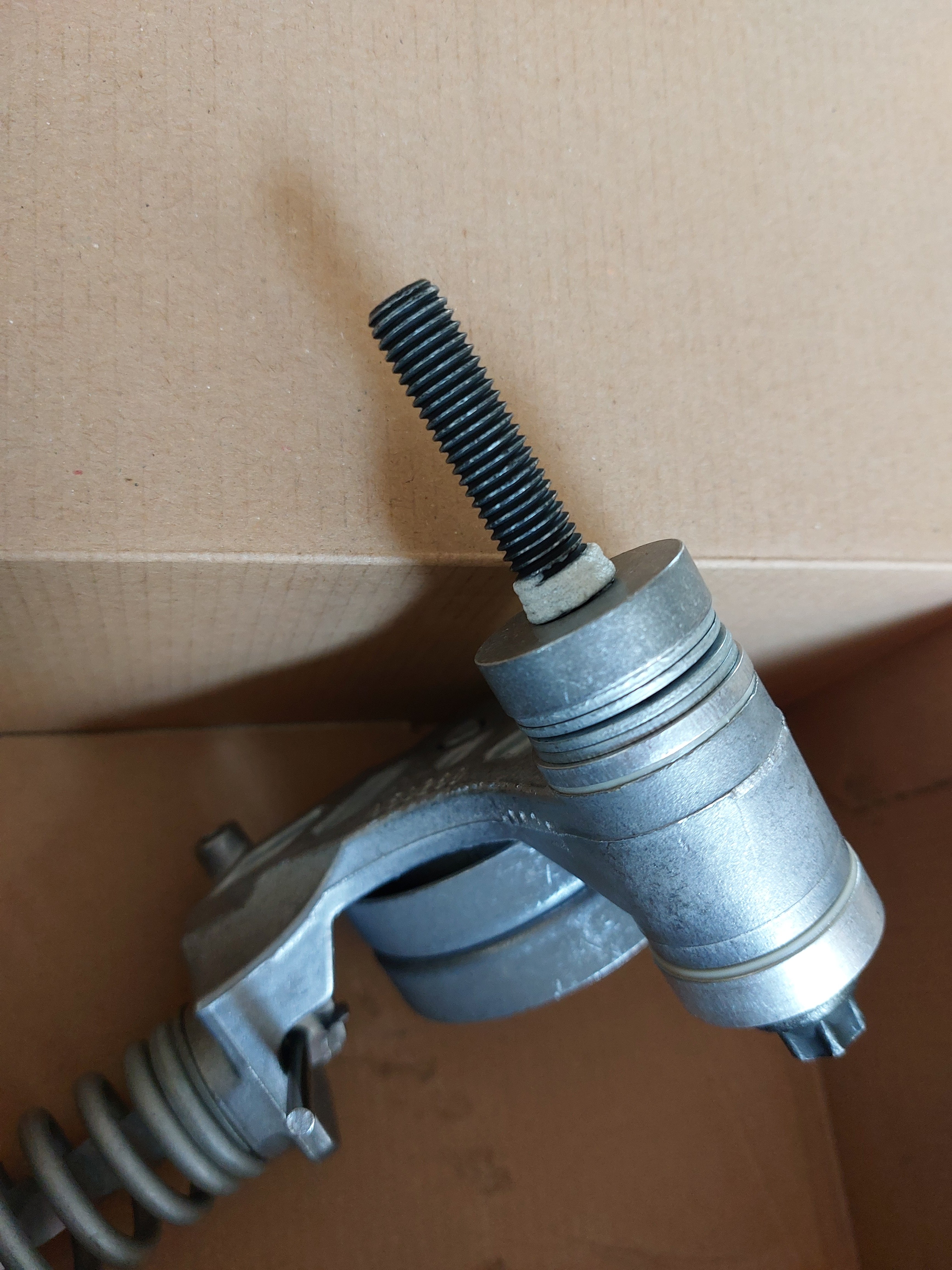

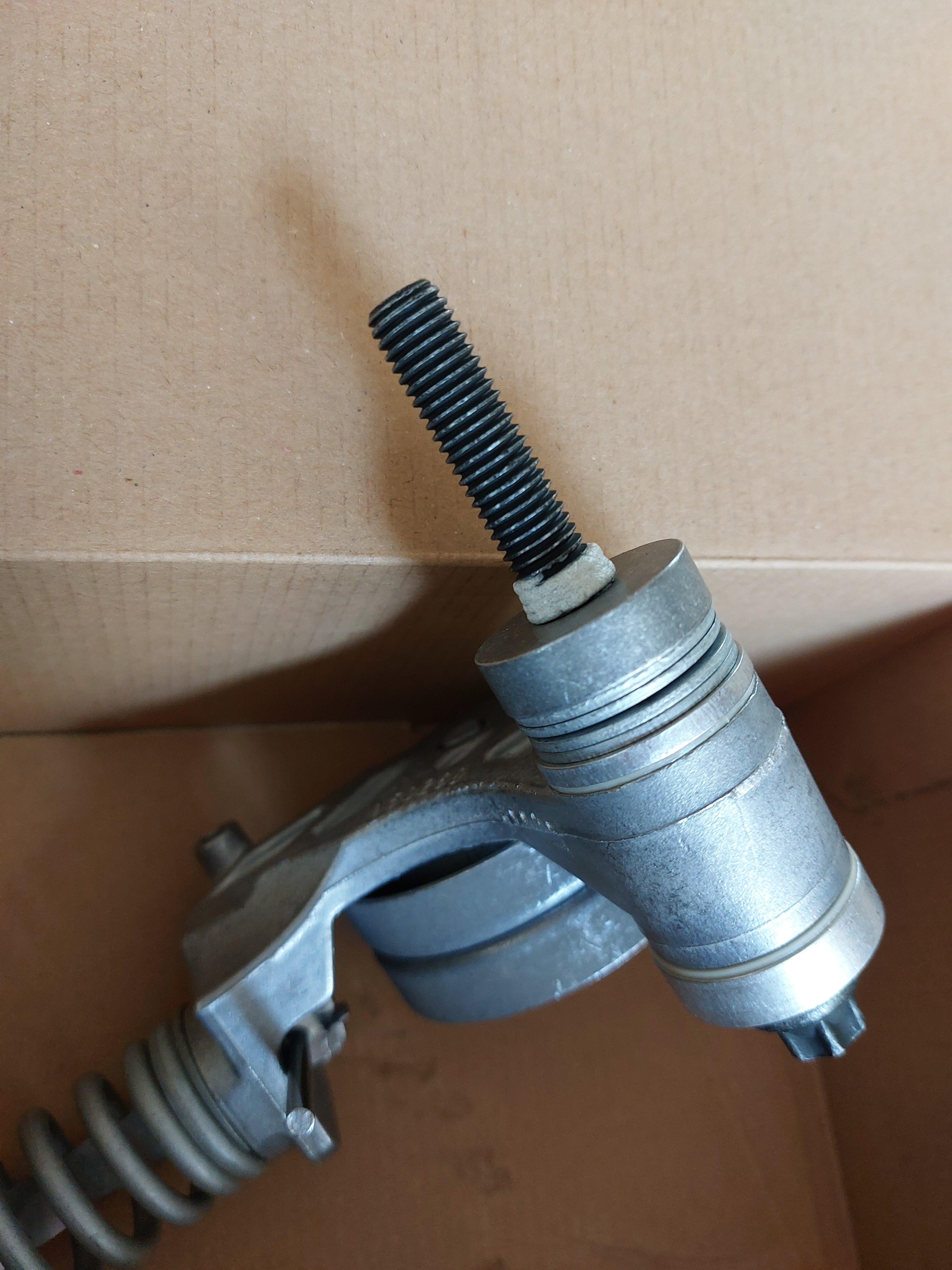

Mein Keilriemenkit ist mittlerweile angekommen. Kann mir wer sagen, was es mit dem Kleber? auf dem Schraubengewinde von der Schraube der Spannrolle auf sich hat?
Ok, der Einbau ging nun gut von der Hand. Drehmometschlüssel braucht man nicht unbedingt. Die Schrauben sind auch nur handfest ab Werk. Zum Lösen ist ein Schlagschrauber nützlich.
Falls das Motorlager mit getauscht wird:
Für die Verbindungsschraube vom Motorlager zu Motorträger braucht man einen Torxeinsatz bzw. Aussentorx, sonst bekommt man die Schraube nicht raus. Aussensechskant reicht nicht/greift nicht richtig.
