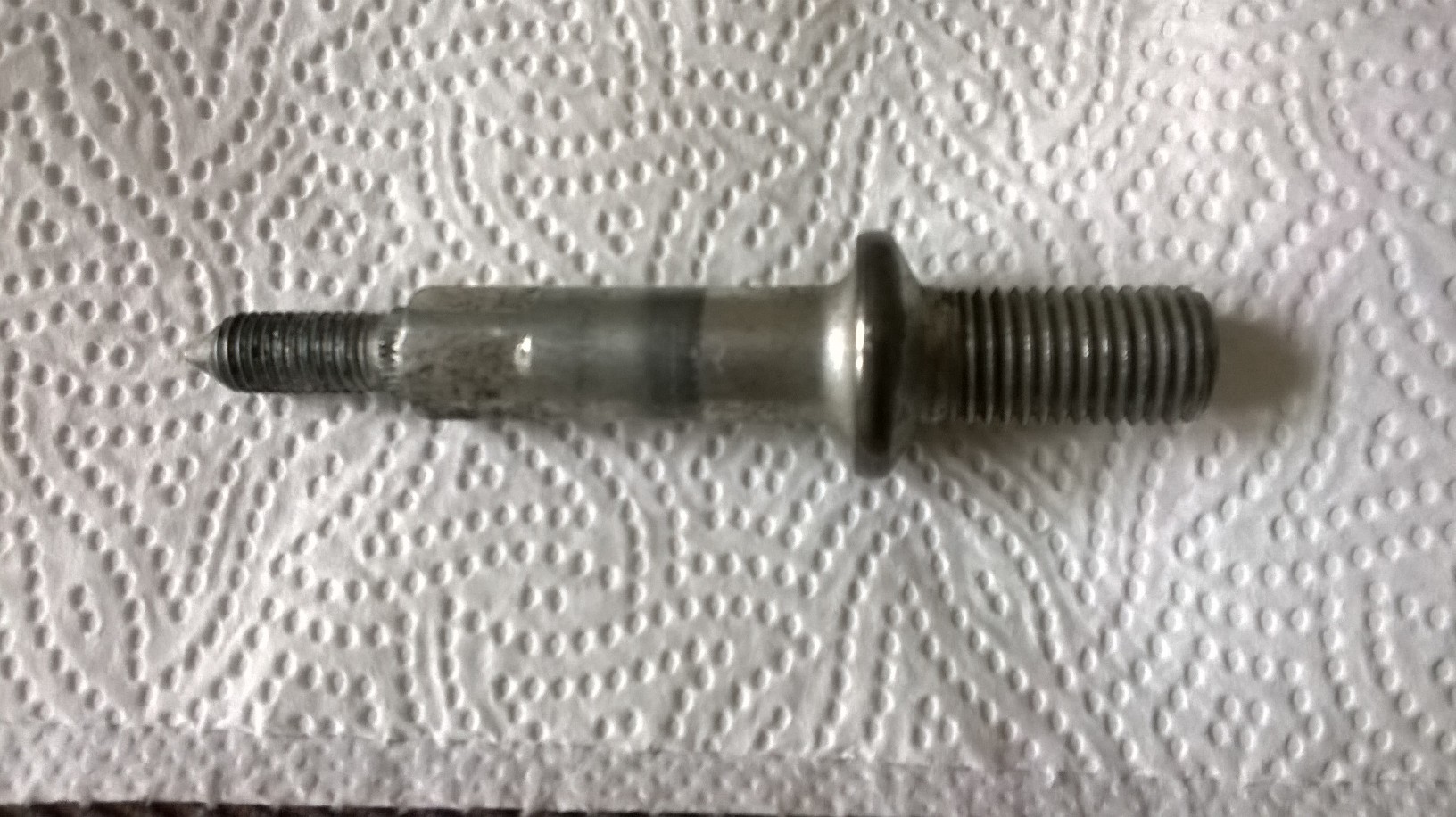

schaut mir aus wie n stehbolzen/zentrierschraube aus für räder/radkappenWas ist das hier für ne Schraube?
von welchem fahrzeug soll die sein

Bei dem Stehbolzen weiß ich leider kein Rat. Klappert es denn?
