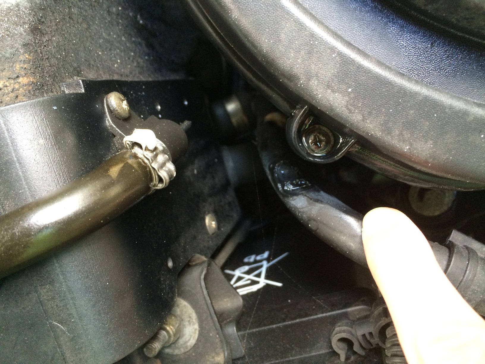

meine Freundin hat Probleme mit ihrem Fiat Seicento.
Er hat letzte Woche während der Fahrt stark das rauchen angefangen und dadurch Kühlwasser verloren.
Bei der Suche nach dem Austrittsort des Kühlwassers sind wir dann auch fündig geworden....
Ursache ist ein Loch im Schlauch der zum Kühlwasserbehälter führt.

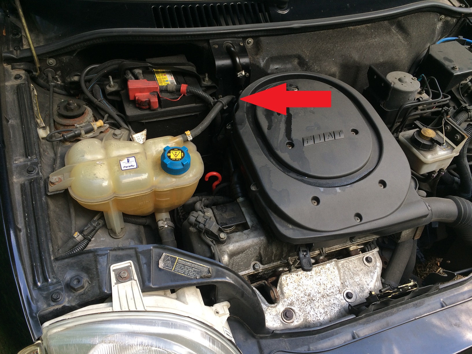

Im Anhang sind zwei Bilder das eine beschreibt die Lage des Schlauches und das andere zeigt ihn in Nahaufnahme.
Das Loch sieht irgendwie reingeschmort aus.

Servus.
Du musst beim Kauf des Schlauches aufpassen, weil es drei verschiedene Motor-Varianten gibt.
Es gibt den 900er Motor mit ca. 29kW, den 1.1er SPI mit 40kW und den 1.1er MPI mit 40kW. Du hast den letzten mit MPI-Einspritzanlage und EOBD bzw. Euro 4.
Was ich machen würde: Den Schlauch am Ausgleichsbehälter lösen und abziehen, den Durchmesser von dem Anschlusstuzen an dem Ausgleichsbehälter messen und mit denn einen Schlauchverbinder (am besten aus Messing) in dem entsprechenden Durchmesser holen. (Beispiel: http://www.amazon.de/schlauchverbinder-messing/s?ie=UTF8&page=1&rh=i:aps,k:schlauchverbinder messing). Dazu noch zwei passende Schlauchschellen.
Dann schneidest du das durch gescheuerte Stück Schlauch heraus, verbindest die beiden Stücke mit dem gekauften Verbinder und gut ist.
Danach musst du das Kühlsystem entlüften. Eine von mir geschriebene ausführliche Anleitung kann ich dir als Link zu einem Cinque-/Seicentoforum schicken. Du musst dich dort jedoch anmelden, wenn du Zugriff darauf haben willst, was sich m.M.n. aber rentiert, weil die Leute dort meist echt was drauf haben und wissen, wovon sie schreiben. Das vollständige Entlüftung ist wichtig.
Wenn du Interesse hast, dann melde dich bitte per PN bei mir.
Sofern der Wagen nicht überhitze, sollte nichts weiter passiert sein. Ansonsten ist die Zylinderkopfdichtung für solche Sachen recht anfällig.
Wenn du da eh schon am Basteln bist, würde ich, je nachdem, wie Alt der Wagen ist und welche Gesamtlaufleistung er hat, im Rahmen dessen gleich das Thermostat mit erneuern (das ist total simpel zu erneuern). Kosten auch nicht die Welt und ist m.M.n. mit ein Auslöser für die gerne durch brennende Kopfdichtung.
Grüße ~Shar~
PS: So einen Seicento mit dem Motor nur in Silber und ohne ABS habe ich auch lange Zeit gefahren. Zählte für mich bisher (mein aktueller Wagen macht ihm mittlerweile Konkurrenz, ist aber auch wesentlich Jünger) zu den Fahrzeugen, mit denen ich mit am günstigsten von A nach B gekommen bin. War ein klasse Wagen für die Stadt, bin mit dem aber auch einmal im Jahr durch das halbe Deutschland gedüst. *schwelg*
edit: Durch gescheuert ist der Schlauch übrigens, weil der Plastikschlauchhalter nicht in die Haltestange der Batterie eingeklippst ist, wo sie normal hin gehört. (siehe erstens Bild, der Halter rechts unten im Bild bzw. die Haltestange unten Mitte im Bild)

das ist doch n einfacher kühlwasserschlauch, da kannst du auch einfach meterware neu kaufen und den komplett austauschen
aber egal wie du ihn reparierst ahcte danach darauf das du ihn dort wo er anschmoreb konnte fern hälst, mit kabelbindern befestigen.

Durch geschmort ist der nicht. Der Schlauch wurde durch den Luftfilterkasten, an dem er ansteht, durch gescheuert, weil der Halter nicht korrekt montiert war.
