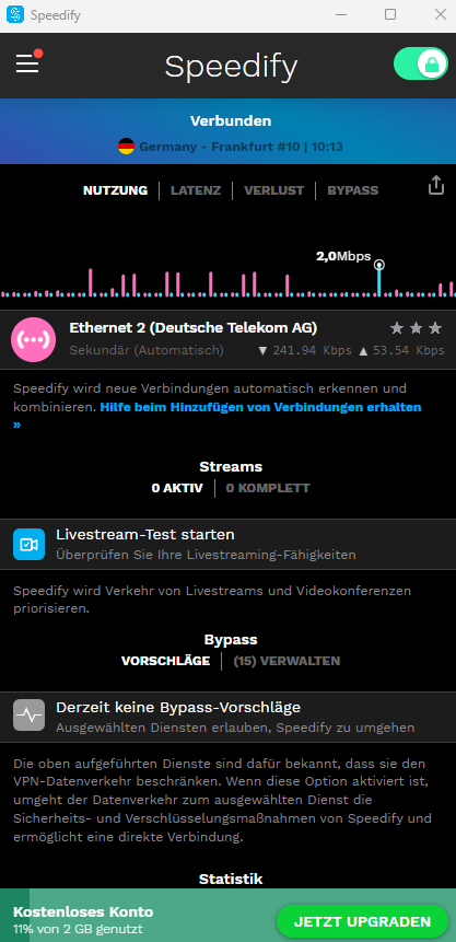

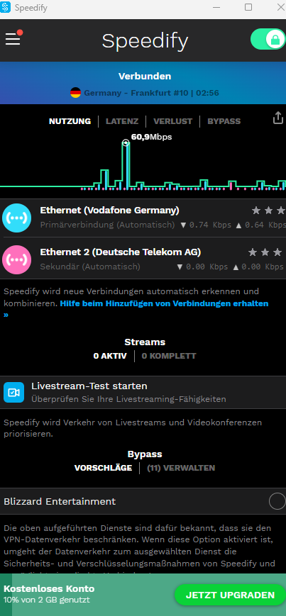

Also ich habe jetzt "Speedify" probiert - ich habe immer sehr wenig Motivation irgendwelche Tools zu installieren, aber der erste Eindruck ist sehr gut.
Es ist ein kleines Tool. Man kann es einschalten dann ist die Primäre Verbindung Kabel und die Sekundäre USB Tethering.
Solange Kabel funktioniert wird über USB Tehtering Null übertragen. Eingeloggt im Spiel ziehe ich mein LAN Kabel raus und man merkt gar nichts, kein Lag nichts. Es läuft einfach weiter.
Ein Blick auf das Tool zeigt, dass nun die Daten über Mobilfunk laufen.
Es gibt sogar diesen Bypass für Blizzard Entertainment.

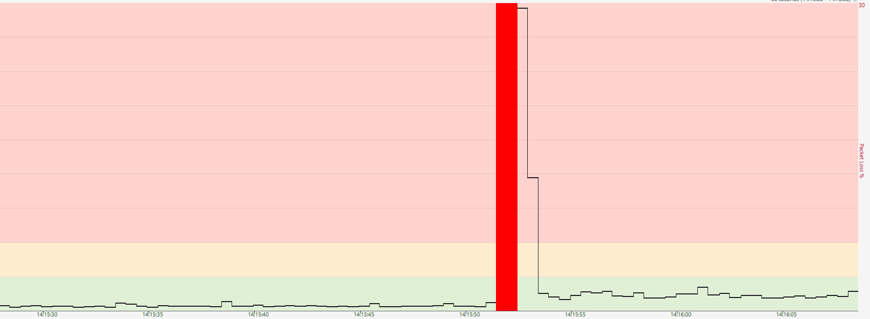

Hier ein Test mit Ping-Plotter... nur höchstens 1 Sekunde werden keine Daten übertragen, das sollte man meistens überlebren ;-)
