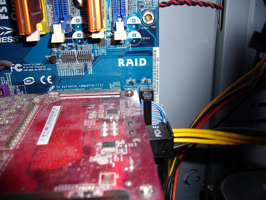

ich hab auch ähnliches Problem. Will in mein System eine GTX 260 oder GTS 250 installieren, allerdings liegt bei meinem Board der IDE-Stecker im Weg.
Ich hab eine alte ATI 1950 Pro drin und nachgemessen ist die ca 23,4 cm lang (siehe Bild) und das passt genau so. Habe die PCB-Board länge gemessen, ohne Slotblech.
Die Gts 250 soll ja 22-23 cm lang sein, sollte also passen - richtig?
Weitere Möglichkeit - die GTX 260:
Würde der IDE-Stecker zwischen GTX 260 und Board passen? (Die soll ja ca. 27cm lang sein)
hmm kann das keiner einschätzen?
Als Alternative habe ich jetzt gelesen, dass die ATI 5770 nur 22cm lang sein soll - das ist mal etwas kompakter, als die ganzen neuen Riesenbretter...
