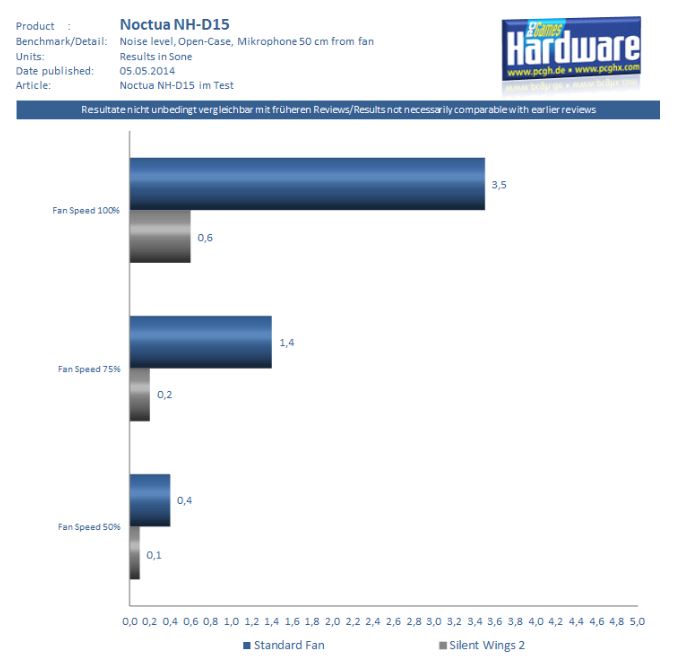

Skjöll schrieb:
Warum tut sich be quiet! nicht mit Noctua zusammen.
Darum.
