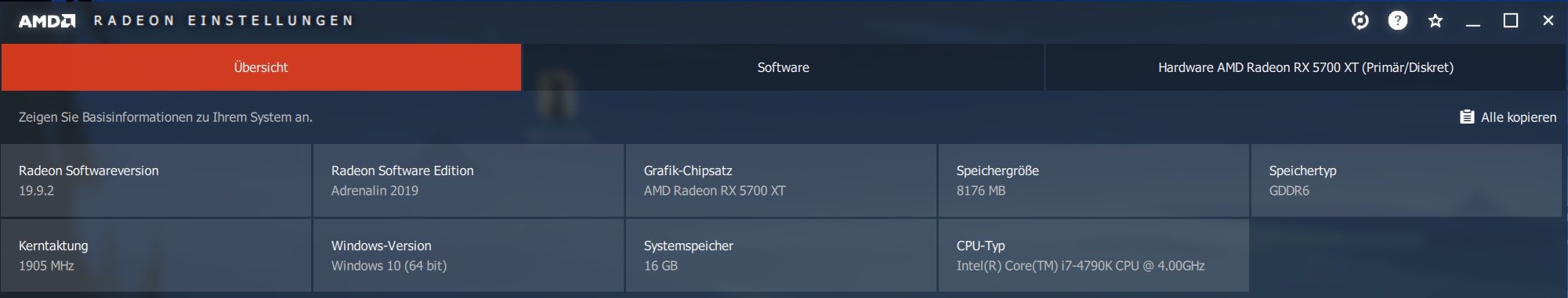

Beim Monitor handelt es sich um den LG 27UK850-W.
Hier die Angaben zum Treiber:

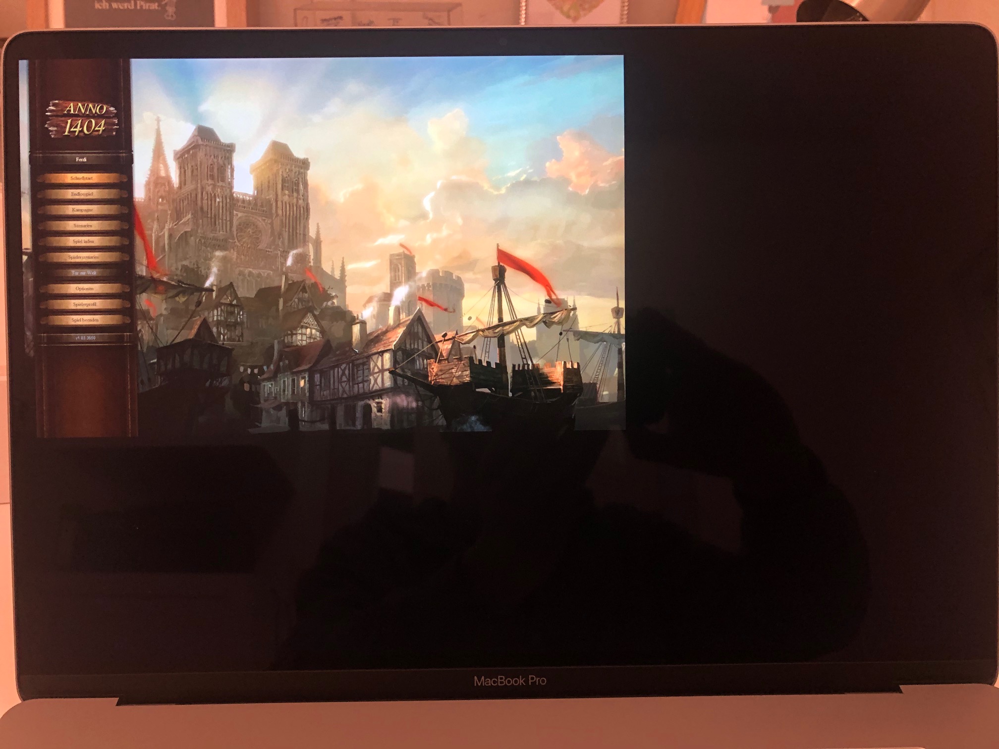

Ich habe das selbe Problem. Ich nutze allerdings eine Macbook Pro 16 Zoll mit der Radeon Pro 5500m.
Die Native Auflösung des Display beträgt hier 3072 x 1920 Pixel.
Da die Leistung der Grafikkarte aber nicht ausreicht, um aktuelle Titel in voller Auflösung zu spielen, habe ich diese beispielsweise in Anno 1800 auf 1920 x 1200 Pixel gestellt (also auch das Verhältnis beibehalten).
Ich betreibe das ganze unter Bootcamp.
Das Spiel startet auch im Vollbildmodus. Jedoch wird das Bild nicht auf dem ganzen Bildschirm dargestellt, sondern behält exakt die eingestellte Auflösung bei. Alle "freien" Pixel die bis zur nativen Auflösung fehlen sind schwarz. Das Spiel hängt dann oben links im Eck in einem kleinen "Fenster", siehe auch im folgenden ein Bild dazu. (Das ist jetzt ein Beispiel mit Anno 1404 ... aber in Anno 1800 passiert das selbe).
