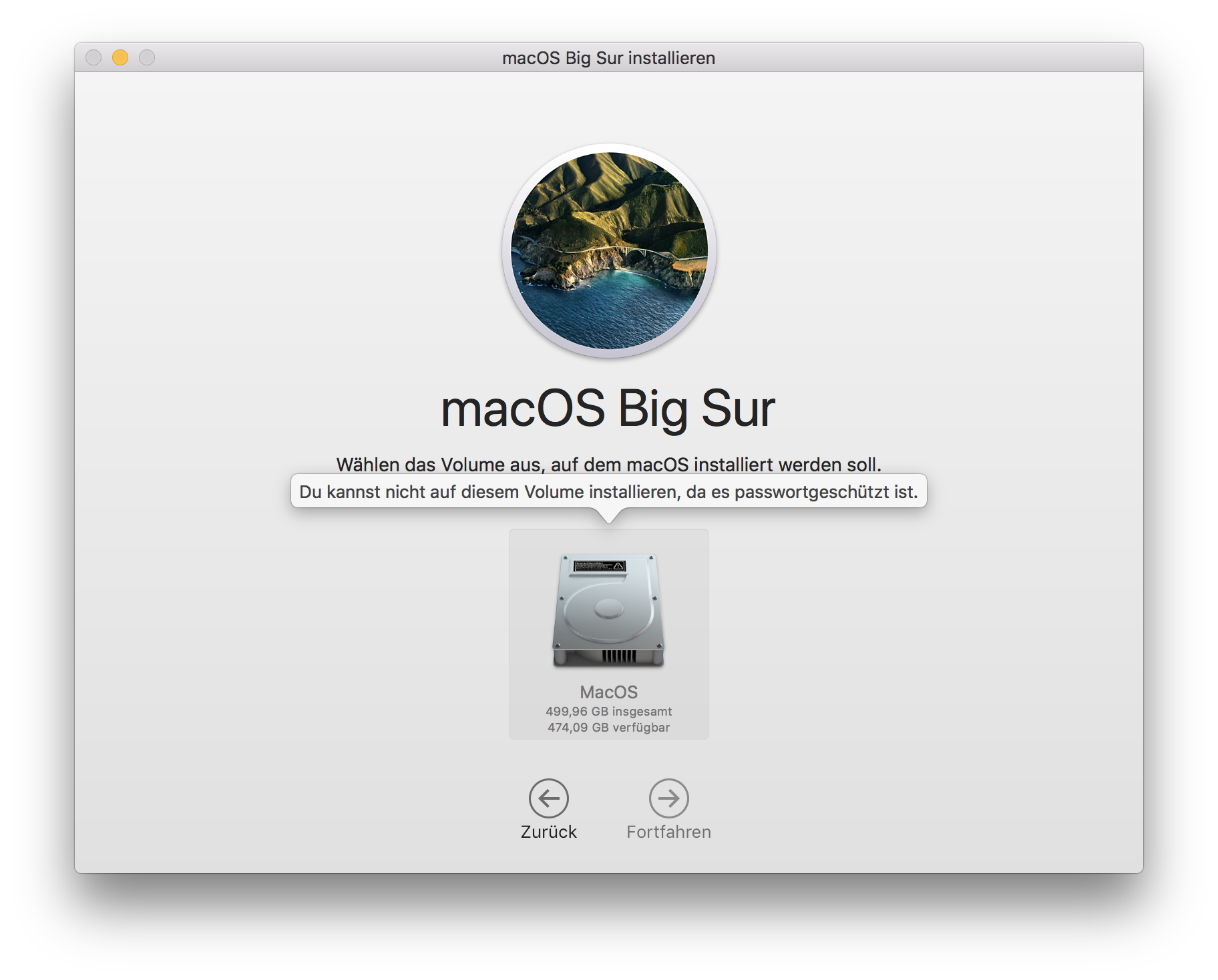

Ach ja das ist ja schön.. Erst mal Big Sur installiert um High Sierra zu installieren um festzustellen, dass Big Sur nicht installierbar ist weil genau der gleiche Fehler passiert. Siehe Anhang.
Das nächste mal fängst du bei Leopard an und führst dann Upgrades für jede einzelne Version aus bis du dann in einem Monat bei Big Sur angekommen bist. Ich bin mir sicher, dass das von Erfolg gekrönt sein wird, weil es bis dahin das nächste Big Sur Update gibt, das deinen Fehler behebt :D

Hattest du eigentlich mal versucht im Big Sur Installer das Festplattendienstprogramm zu starten, dort die gesamte Festplatte zu löschen, und eine neue (evtl. unverschlüsselte) Partition zu erstellen und dann darauf zu installieren?
Ja, damit klappt es 1a. Hat aber ein Problem. Aktuell läuft das so ab:
  • Rechner ist aus und wird angeschaltet
  • PW Abfrage für Disk --> Verschlüsselung
  • SSD wird entschlüsselt
  • Login mit Benutzer bzw. dessen Passwort da nur ein User vorhanden
  • Mac normal nutzen
Apple hat mit Mojave aber etwas umgestellt. Da läuft es so ab:
  • Login mit Benutzer und PW
  • SSD wird durch das Benutzer PW entschlüsselt
  • Mac normal nutzen
Das halte ich für zu unsicher. Ich hätte halt gerne ein langes PW für die Verschlüsselung das nichts mit der Benutzer zu tun hat. Aber es sieht so aus als müsste ich mich davon trennen und mein Benutzer PW komplexer machen :(
Kannst du nicht einfach einen zweiten Benutzer anlegen? Die HDD Entschlüsselung läuft dann mit dem Passwort vom ersten, und dein Login mit dem zweiten.
Und warum zu unsicher? Die Festplatte wird ja nicht mit deinem kurzen (Passwort) verschlüsselt. Sondern dein Passwort wird genutzt, um den Schlüssel zu entschlüsseln mit dem die Festplatte verschlüsselt wird. Und dieser Schlüssel wird zufällig generiert - und der ist so lang und komplex wie es eben nur möglich ist.
Hintergrund: Wenn du dein Passwort änderst, müsste ja sonst die gesamte Festplatte neu verschlüsselt werden. Aber genau das passiert nicht. Stattdessen wird einfach nur der Schlüssel, der die Platte entschlüsselt neu verschlüsselt.
Das waren ganz schön viele Schlüssel in einem Absatz :D
Das gibt es ja nicht mehr ;)
Aktiviere ich Filevault in MacOS nach der Installation kommt keine PW Abfrage wie bei der 1. Version. Es wird nur ein Wiederherstellungs-Key erstellt und das wars.
Hallo, dann melde ich mich doch auch einmal mit einem aktuellen Statusbericht nach dem Update meines Mac Mini von 2018. Die Installation lief problemfrei und der erste Eidruck war ganz ok, ausser diese voreingestellte Bonbonfarbige Hintergrundlandschaft. Der ipsecuritas VPN Client läuft noch nicht auf dem neuen System, aber dafür wird es wohl in nächster Zeit ein Update geben. Apple Mail öffnet sich nicht immer sauber und wird dann in der Bar unten als geöffnet angezeigt, aber man sieht nichts. Schließen und erneut öffnen behebt das Problem erstmal wieder. Was mir mehr Kopfschmerzen bereitet hatte war, dass der Mac Mini nach dem Herunterfahren, nicht mehr richtig startete. Ein Neustart war kein Problem, aber aus dem Kaltstart leuchtet die kleine LED und mehr nicht. Kein Monitor, keine Tastatur und auch keine Stromversorgung an der Maus. Nach ein paar Tests musste ich feststellen, dass der USB-C Portreplikator die Ursache war. Wenn ich das Gerät eingeschaltet habe, dann den USB-C Stecker vom Replikator gezogen und wieder eingesteckt hatte, war alles da und ich stand im Login. Nun habe ich den Replikator vom Gerät getrennt und der Mac startet jedesmal sauber durch. Mal sehen, ob ich diesen demnächst wieder benutzen kann, aber der Mac Mini von 2018 war ja von Anfang eine Dauerbaustelle. Mein altes Macbook Pro von 2012 bekommt dieses Update leider nicht mehr, aber mit diesem habe ich in den ganzen Jahren nie Probleme gehabt.
Ich versteh's immer noch nicht :( Was genau gibt es nicht mehr?
Aber womöglich hilft dir das hier weiter: https://apple.stackexchange.com/que...isk-encryption-password-on-boot-for-all-users
macOS erstellt standardmäßig vollautomatisch für alle Benutzer das "SecureToken", was ihnen ermöglicht die Festplatte zu entschlüsseln. Also vom Prinzip genau das was ich oben beschrieben habe. Aber laut dem Link kann man das wohl mit einem kleinen Trick umgehen.

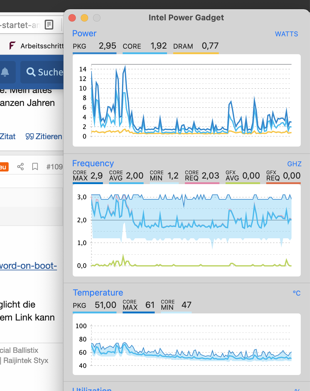

Ich habe mal jetzt geschaut, wie lange mein Akku bei meinen normalen Benutzungsverhältnissen so am Tag hält.
Schon krass weniger, nur noch 3 - 3,5 Stunden. Zuvor waren es echt mehr. Ich denke eher so 5-6 Stunden.
Ich habe "Intel Power Gadget" installiert und mal lange beobachtet, auch wenn ich nichts mache. Meistens ist der Prozessor (2Ghz) auf 1,8-2,0 Ghz. Sehr selten mal unter der 1,2 Ghz Marke.
Sobald ich nur einen Kleinscheiß aufmache, springt er ganz hoch teilweise auf 2,8Ghz.
Aber auf der anderen Seite, endlich laufen die Docker Container mal richtig schnell bzw. die Tests, Codesniffer usw. Mit Catalina hat so ein Test, gut und gerne mal 30 Sekunden gedauert, nun komme ich unter 10 Sekunden. Alles reagiert, logischerweise, viel flotter. Von demher ist es schon deutlich besser, mit dem Mac zu arbeiten und dass der Lüfter mittlerweile mal anspringt "naja mei". Nur die Akkulaufzeit, also das CPU Management finde ich noch nicht so optimal. Hoffe da kommt was an Update nach, so dass zumindest mal der 600Mhz state zu sehen ist und die cpu mal so eher auf 1,2 Ghz bei fast keiner Beanspruchung läuft und ich eventuell wieder auf die 5 Stunden Akkulaufzeit, bei Normalnutzung komme.

Man kann kein separates PW mehr festlegen und es sieht so aus, alls ob das gewollt ist. Siehe mein Problem mit der installation wenn die SSD bereits verschlüsselt ist.
Big Sur geht wohl aktuell nur so:
  • SSD unverschlüsselt lassen
  • Big Sur installieren
  • Filevault nach der installation aktivieren.
benneq schrieb:
Geht mit Big Sur nicht (mehr).

@Cool Master Hast du inzwischen einen Weg aus der FileVault Hölle gefunden? Habe gerade 'ne Big Sur Testinstallation auf meinem Spielwiese Hack Mac gemacht, um zu schauen, ob auch wirklich alles wichtige funktioniert, bevor der echte Mac dran kommt. Bei den macOS Versionen davor hab ich das nie gemacht, und es auch nie bereut, aber bei Big Sur scheint es wohl echt noch an ein paar grundlegenden Stellen zu haken.
Partition über's Festplattendienstprogramm im Big Sur Installer lässt sich wie gewohnt erstellen. Aber sobald die verschlüsselt ist, kommt danach bei der Installation die Meldung, dass ich auf dieser Festplatte nicht installieren darf, weil sie verschlüsselt ist. Good job, Apple! :daumen:
Wenn man den Installer neu bootet, und die Partition für die Installation auswählt, wird man sogar aufgefordert das Passwort für die Entschlüsselung einzugeben, aber danach kommt wieder dieselbe Meldung :freak:
