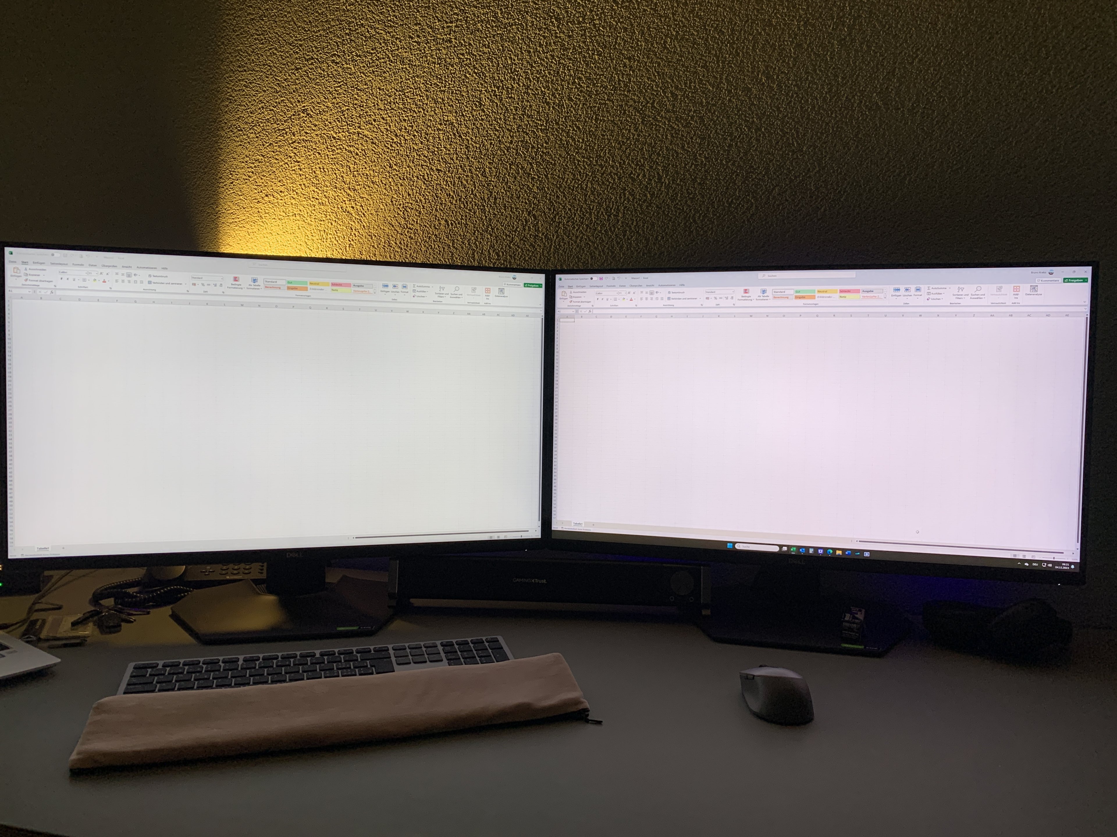

Hallo zusammen
Seit letzten Woche habe ich zwei neue Dell G3223Q im Einsatz. Soweit bin ich happy.
Das einzige was mich stört ist dass einer der beiden etwas dunkler wirkt, fast als hätte er einen Grauschleier oder als sei die Beleuchtung von hinten geringer. Ich habe versucht mittels Helligkeit und Kontrast hier etwas anzupassen, hat aber nicht so recht geklappt.
Ist das normal, dass zwei baugleiche Displays nicht ganz identisch darstellen? Wie kriege ich das mit den Einstellungen hin, gibt es ein nützliches Tool?
Angeschlossen sind beide via DP an einer GTX 2070 Super und laufen auf 4K. Neue Kabel extra gekauft (hab etwas längere benötigt) die gem. Review gut sein sollen - sind zumindest 8K zertifiziert. Zuvor hatte ich kurz die mitgelieferten verwendet, da zeigte sich das gleiche Bild.
Danke für eure Tipps - habt einen guten Start in die Woche :)

Sieht für mich wie zwei unterschiedliche Farbtemperaturen aus.
Evtl. da mal nachschauen und ggf. das gleiche Farbprofil für beide Monitore laden.

Die sind halt im Zweifel nicht kalibriert. Da sind die Toleranzen normal. Bei gleichen Monitormodellen lässt sich durch die Kalibrierung schon noch was rausholen...
Hier sieht das allein schon danach aus, dass schlicht andere Farbtemperaturen eingestellt sind.

Bevor du mit Messgeräten kommst, würde ich erstmal statt Helligkeit und Kontrast die Farbtemperatur einstellen. Der linke sieht wärmer aus als der rechte. Das kann man direkt am Monitor einstellen. Dafür braucht es auch kein extra Tool.
Je nach Wunsch den linken kühler (höherer Kelvin-Wert) oder den rechten wärmer.
Damit sollte es sich recht einfach fixen lassen. Vielleicht nicht so perfekt wie mit Messgerät, aber mehr als ausreichend genau. Auf jeden Fall besser als oben gezeigt.

OK, versuche ich... das OSD bietet nicht soviel - aber via Nvidia Control Panel gibt es einiges dass man einstellen kann.
Die Dell lassen sich, was Helligkeit/Kontrast und Weißabgleich angeht,
auch recht gut mit dem Dell eigenen DisplayManager einstellen.
Am NVCPL würde ich erst drehen, wenn es am Monitor nicht zufriedenstellend anzugleichen ist.
