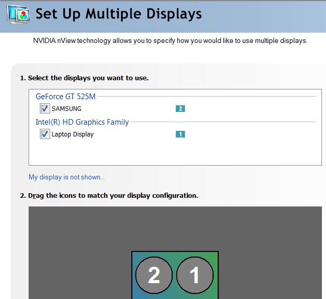

Hab den Nvidia Treiber und den Intel HD Graphics Treiber aktualisiert - keine Änderung. Wenn ich auf Nvidia Systemsteuerung gehe und auf "Mehrere Anzeigen einrichten" klicke, wird nur der Monitor angezeigt, der auch an der Geforce angeschlossen ist. In verschiedenen Videos hab ich gesehen das es möglich ist auch Intel HD Graphics in der Nvidia Systemsteuerung anzuzeigen und das Bild zu duplizieren, allerdings waren das immer Notebooks von Lenovo und hat mich nicht viel weiter gebracht.

Du hast es bisher nur bei Laptops gefunden, weil es nur da geht. Auf den Laptops läuft eine Nvidia-Software names Optimus, die managed das alle Bilder von der Nvidia Karte in die iGPU laufen.

Das Problem ist das Intel HD Graphics (Screen) nicht in Nvidia Systemsteuerung angezeigt wird. Hab bei verschiedenen Seiten gesehen das es funktioniert. Zwar auf dem Laptop, aber ich denke das ist kein Unterschied oder?
