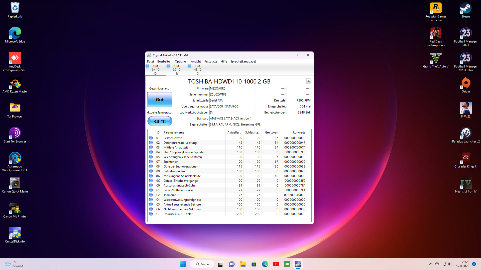

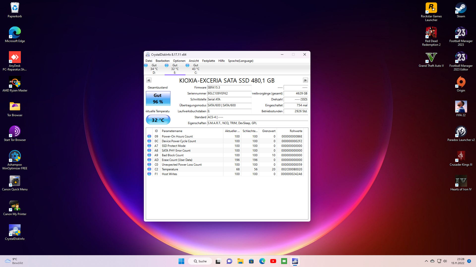

Achso, Datenträger mal noch checken:
"CrystalDiskInfo"
Kannst Screenshots posten hier davon,
aber bitte so, dass man alle Parameter/Werte sehen kann.
Gigabyte P750GM
Reaktionen: Nickel
Daten habe ich aber nur auf der Nvme ssd

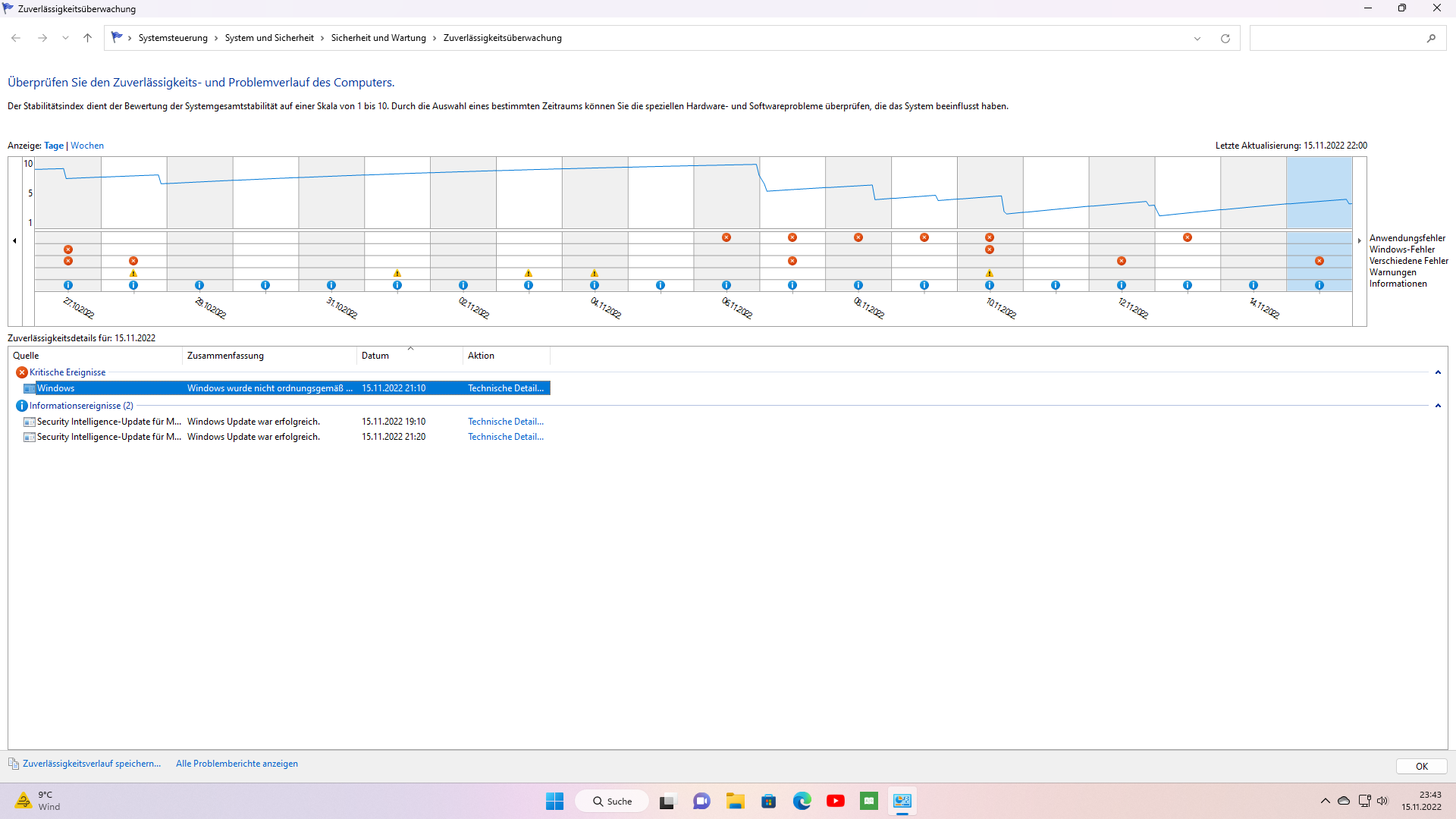

Das ist mal der Zuverlässigkeitsbericht vom PC. Die kritischen Fehler bedeuten immer das der Bildschirm einfriert oder besser gesagt abstürzt
Also Wenn Windows einfach freezet, kann das meiner Erfahrung nach am "verschwinden" des Systemlaufwerks liegen... aber das ist ja auf der NVME, richtig ?
Bei ner SataSSD hätt ich jetzt gleich mal geraten, das Kabel zu checken, aber so wirds schwierig das gegenzutesten: du bräuchtest auf einem anderem Laufwerk ein OS was du mal ne Weile laufen lassen müsstest, um zu gucken, ob der PC immernoch wegfreezet...
Hast du da was am Start ?
btw, kannst du die Temp der NVME auslesen und aufm Desktop anzeigen lassen und versuchen zu gucken, ob die einfach Sau heiß wird ?
echnaton1982 schrieb:
Die kritischen Fehler bedeuten immer ...
Das ist der Kernel Power ID 41 aus der Ereignisanzeige,
der erscheint nach jedem Neustart des Systems, wenn es zuvor
nicht heruntergefahren wurde.
Du hast freeze und schaltest das Sysem aus, dann hast du diesen Fehler
nach dem nächsten Neustart. Völlig normal in deiner Situation jetzt.
