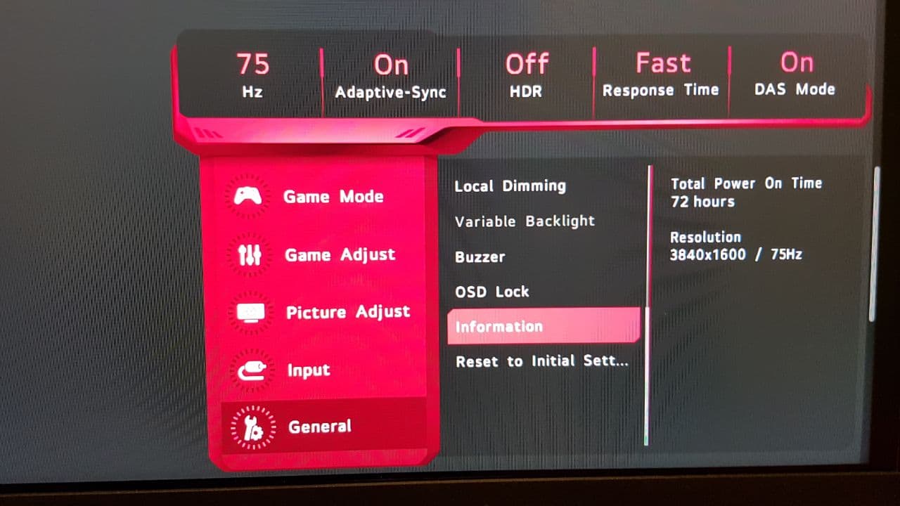

Der LG UltraGear 38GN950-B wird ausschließlich in 75Hz betrieben. Unter Windows 10 gibt es keine Option fuer 144Hz, unter Linux gibt es diese Option, allerdings setzt sich der Monitor immer wieder auf 75Hz zurueck. Angeschlossen sind beide Monitore mit den Original-Kabeln:
  1. LG UltraGear 38GN950-B Display Port
  2. Asus MG279Q Display Port nach Mini Display Port (MiniDP am Monitor)
  3. 1080p TV: HDMI, allerdings zurzeit ausgeschaltet.

Was ist im OSD-Menü des Monitors als DisplayPort-Version eingestellt?

Welche Auflösung nutzt Du ?
Lt. Handbuch kann der Monitor die 144Hz nur bei 3480x1600, wobei er die 75Hz auch nur bei 3840x1600 unterstützt, also geh ich mal davon aus dass es nicht an der Auflösung liegt.
Display Port steht auf 1.4. Weitere Auswahl wäre 1.1 und 1.2.
Eingestellt sind 3480x1600.

War das DisplayPort-Kabel beim Monitor im Lieferumfang? Kannst du ein anderes testen?
Ich hatte tatsächlich auch schonmal den Fall dass das mitgelieferte Kabel nicht dem nötigen Standard (oder Qualität?) für 144Hz entsprach. Wenn ich mich recht entsinne funktionierte es zum Teil, aber mit Aussetzern. Nachdem ich ein hochwertiges Kabel gekauft habe, waren die Probleme verschwunden.
Und Du verwendest für den Monitor auch das mitgelieferte Netzteil?

Wenn du unter Linux versuchst, die volle Auflösung/Refreshrate einzustellen, kommen dann solche Fehler in dmesg
Code:
[drm] perform_link_training_with_retries: Link training attempt 1 of 4 failed
oder ähnliche Meldungen zum Link Training?
Auch kannst du prüfen was in
Code:
/sys/kernel/debug/dri/0/DP-N/link_settings
steht (N=Nummer des DisplayPort Ausgangs an dem der Monitor hängt, kann von xrandr-Nummerierung abweichen). Da sollte bei verified/reported 4 30 0 (bei neueren Kerneln 4 0x1e 0) stehen.
Wenn nicht, dann wird es wohl am Kabel liegen. Wenn über das Kabel nur HBR2 geht würde das zu den Symptomen passen.

Hier noch ein Bild der Infos vom Monitor.
Unter Windows wird dieser laut AMD Treiber Settings mit 10Bit betrieben, auch wenn ich unter Windows den HDR Modus ausschalte.
Ich weiß gerade auch nicht ob das Adaptive-Sync auf "On" irgendetwas unter Linux bewirkt. Unter Windows wird dies eingeschaltet, aber ob Linux dies auch beherrscht, idk. Da vertraue ich einfach darauf dass die Boot-ISO von Manjaro wohl alles korrekt eingerichtet hat. ^^
