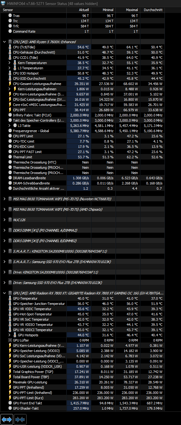

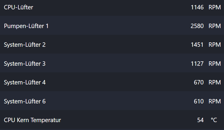

Ich füge nochmal ein Screenshot zwecks der Lüfter-RPMs ein.

Mir scheint du haada irgendeinen Prozess im Hintergrund laufen, der ständig Rechenlast versacht. Aktuell laut Screenshot 35 Watt, was so ziemlich 50% ist vom Maxwert.
Dafür hast du dann für 50% Toppwerte .
Also: die Temps sind OK, die Auslastung ist das Problem.
Finde den Prozess, indem du im Taskmanager alle Prozesse anzeigst und nach CPU Auslastung absteigen sortiert.
Dann deinstallieren.
Die Idle Auslastung sollte bis max 5-6 Prozent sein.

Wenn sich nichts ändert wenn Du die Lüfter hochdrehst, stimmt wohl etwas nicht. Auch eine 240er sollte da eine messbare Veränderung schaffen. Woran das allerdings liegt könnte verschiedene Ursachen haben.
Kannst du bei deiner AIO auch das Pumpensignal auslesen, die MSI Boards fahren gerne in der Standard- Einstellung über die Spannungsregelung und die neuen Pumpen der AOI werden gerne über PWM angesteuert. Das Ergebnis kann dann mal ein deutlich zu langsam drehende oder anfangs gar stehende Pumpe und damit ein zu geringer Wasserfluss sein. Als Anhaltspunkt solltest du, sofern auslesbar, mindestens 800 RPM als Startwert einstellen.
Die Temps fände ich jetzt für den Aufbau zu hoch. Da würde ich nochmal gründlich das System checken.
