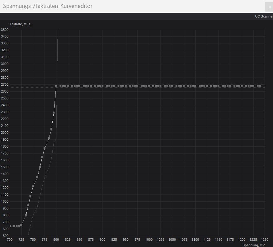

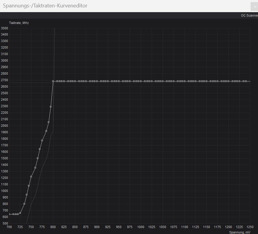

Auch im 0.8v Profil macht Expo exakt gar keinen Unterschied :D

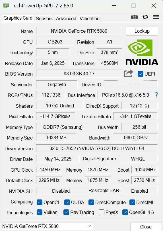

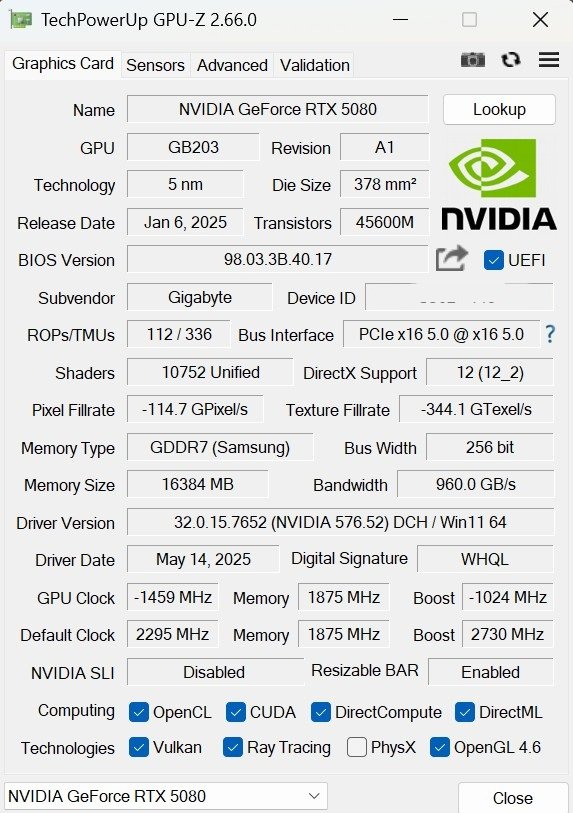

edit: ist das eigentlich normal, dass GPU-Z komische negative Werte anzeigt, wenn man das 0.8v-Profil im Afterburner geladen hat? Bei Stock Einstellung sind die Werte ganz normal.

Irgendwas im Hintergrund, vermutlich der Browser mit Nichtstun, blockiert auch die Leistung. Habe mal was neues eingestellt, da kamen 0,88 bis 0,885V raus mit 2835-2842MHz raus. Vor dem Neustart wieder nur um die 8752 Punkte oder so und danach 8823.
(Dabei gestern auch teilweise mit Neustarts und trotzdem keine 8800.)
Groß höher kann man das auch nicht einstellen, da ich immer STRG gedrückt halte, damit die unteren Stufen gering angehoben werden und die oberen stark. Da muss man dann weit rechts einen Punkt hochziehen und dann kommt man in die Begrenzung des Editors. Nimmt man zu weit links einen Punkt, werden die unteren Stufen stark angehoben und die oberen gering.
Scheint ein Bug zu sein, Texturfüllrate, Pixelfüllrate, GPU-Takt und -Boost gehen auch runter, wenn auch nicht in den Minusbereich.

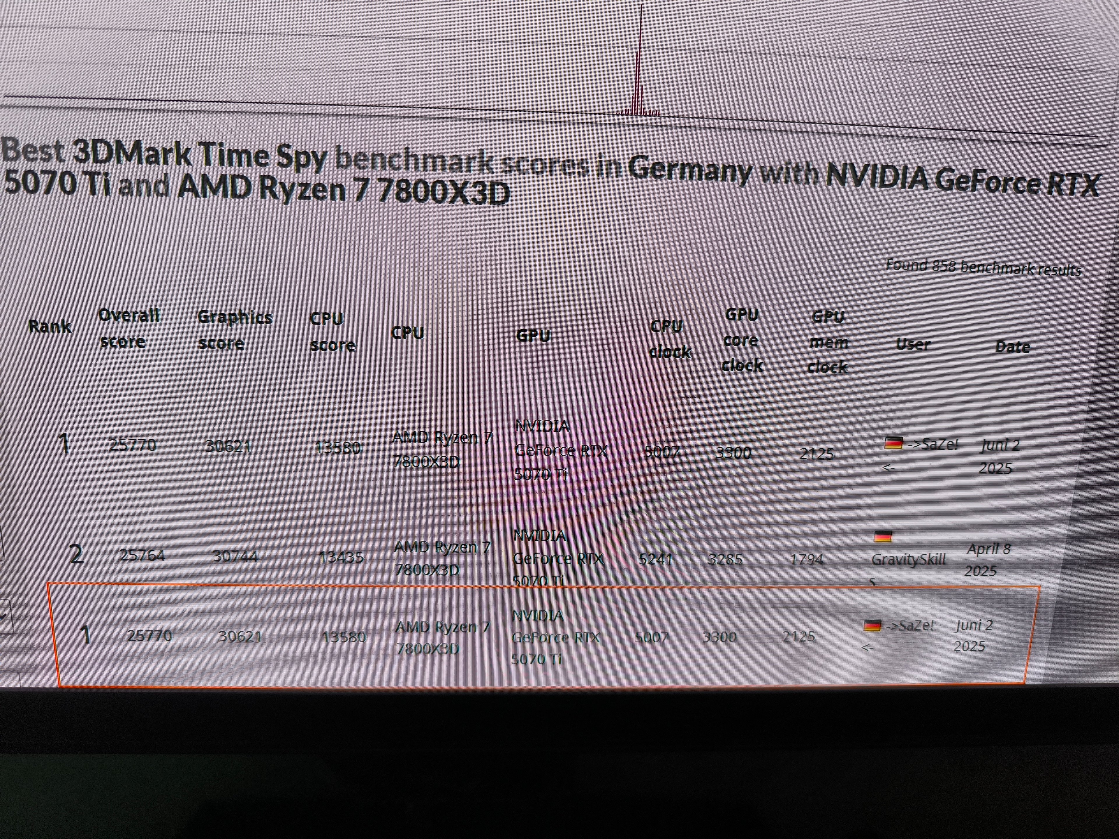

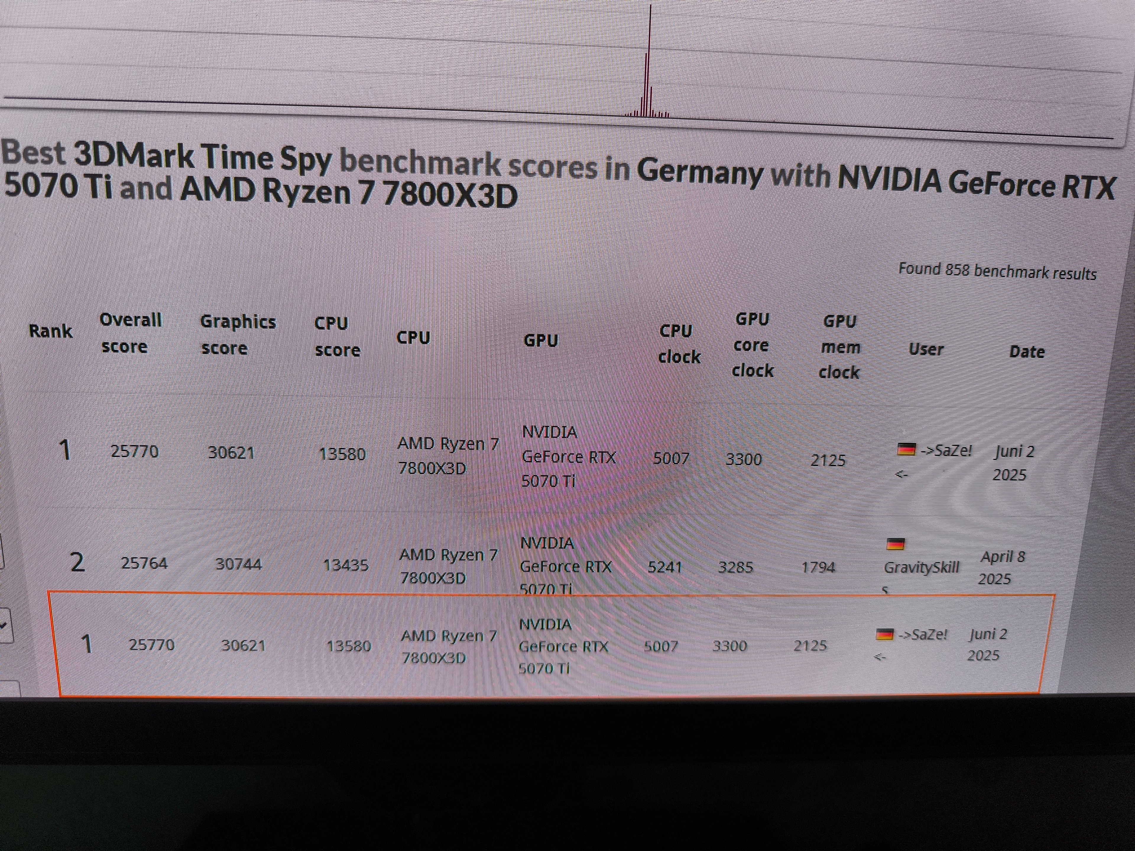

https://www.3dmark.com/spy/56397999
Nr 34 der Welt, Nummer 1 in Deutschland mit 7800X3D und RTX 5070 Ti.
https://www.3dmark.com/spy/56398077
Nr 77 der Welt, Nummer 1 in Deutschland mit 7800X3D und RTX 5070 Ti.
Nur im Steel Nomad krieg ich trotz gleicher Settings nichts tolles hin. Gerade mal 6944 Punkte...Mit glück und etwas höherem clock hatte ich mal 7223, was immer noch ziemlich niedrig ist eigentlich. Echt komisch, wieso ich immer Probleme mitm Stahlnomaden habe
@zEedY93 Da steht nur 77 prozent besser als andere pc mit der confi mehr nicht :) wenn du platz 77 wärst würde es anders stehen und auch nicht auf der seite 3dmark das gleiche sry aber nein
Dann wird dir was anderes angezeigt als mir.
Ich heiße da übrigens SaZe nicht zEedY.
