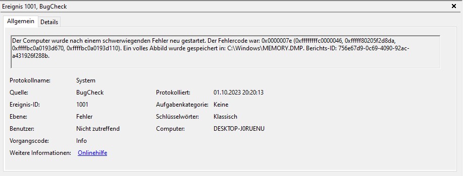

vor ein paar Tagen ist ja die Preview Version von AMD Fluid Motion Frames in der Adrenalinversion 23.30.01.02 angeboten worden. Diesen wollte ich dann auch mal ausprobieren.
Jedoch bekomme ich diesen nicht installiert. Jedes mal bricht die Installation ab und ich bekomme den Bluescreen mit der Bemerkung:
"system_thread_exception_not_handled". Nach dem Neustart hab ich weiterhin Version 23.9.3. Jede andere Version klappt auch
Habt ihr da ne Idee?
Treiber deinstallieren und alles sauber löschen, bevor der neue Treiber installiert wird, führte zum selben Problem. Zu schauen, was der Bluescreen bedeutet, hab ich natürlich schon gemacht. Viel gebracht hat es nicht. Nun steh ich da und muss vermutlich mal wieder auf nen anderen Treiber warten.

Hallo @Hessoskill , ich habe die gleiche Hardware wie du und auch den besagten Fehler.
Ich habe den Adrenalin Treiber entpackt und mir alles mal genauer angeschaut. Schuld am Absturz bei der Installation ist der amdpcibridgeextension Treiber, der in einem Unterverzeichnis des entpackten des entpackten Adrenalin ist. Herausgefunden habe ich es, indem ich jede Setupinformation einzeln installiert habe und bei besagten kam dann der Absturz.
Ich habe auch EXTRA für diesen Adrenalin, W11 neu installiert und ihn als erstes installiert und trotzdem kommt es zum Bluescreen. Auch das tauschen des amdpcibridgeextension Treiber aus einen anderen Adrenalin bringt nichts, warum auch immer und was mich sehr wundert.
Die einzige Lösung die ich für mich nutze ist, jede Setupinformation-Datei einzeln nacheinander zu installieren und die amdpcibridgeextension zum Schluss. Und ja, es wird wieder ein Bluescreen geben, aber es ist trotzdem alles installiert.
Angefangen mit der u0396386 und dann jede in den Unterordnern.
Zum installieren einfach rechtsklick mit der Maus und dann im Kontextmenü auf installieren klicken.
