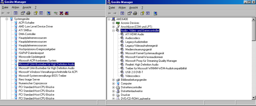

Hast Du denn auch den High Definition Audio Treiber drauf?

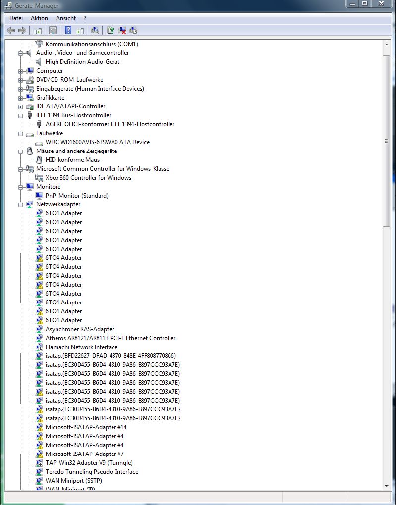

hab grad im gerätemanager gesehn daß iwelche dubiosen netzwerk-adapter treiber da sind die mit gelben dreicken hinterlegt sind. die warn glaub ich auch vorher schon. hat das damit vlt. was zu tun?

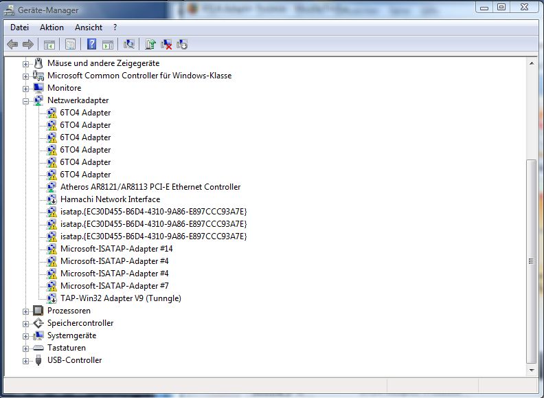

Zum 3.ten Mal, alle Treiber / Geräte die Fehler verursachen deinstallieren im abgesicherten Modus, dazu gehören alle Geräte die ein Ausrufezeichen haben, aber der Adapter 6T04 hat was mit Deinem Netzwerk zu tun, evtl liegt das an Hamachi.

mit gleben dreieck sind ja nur die netzwerkadapter..die werd ich dann im abgesicherten modus deinstallen...hoffe nur mein i-net funzt dann noch...

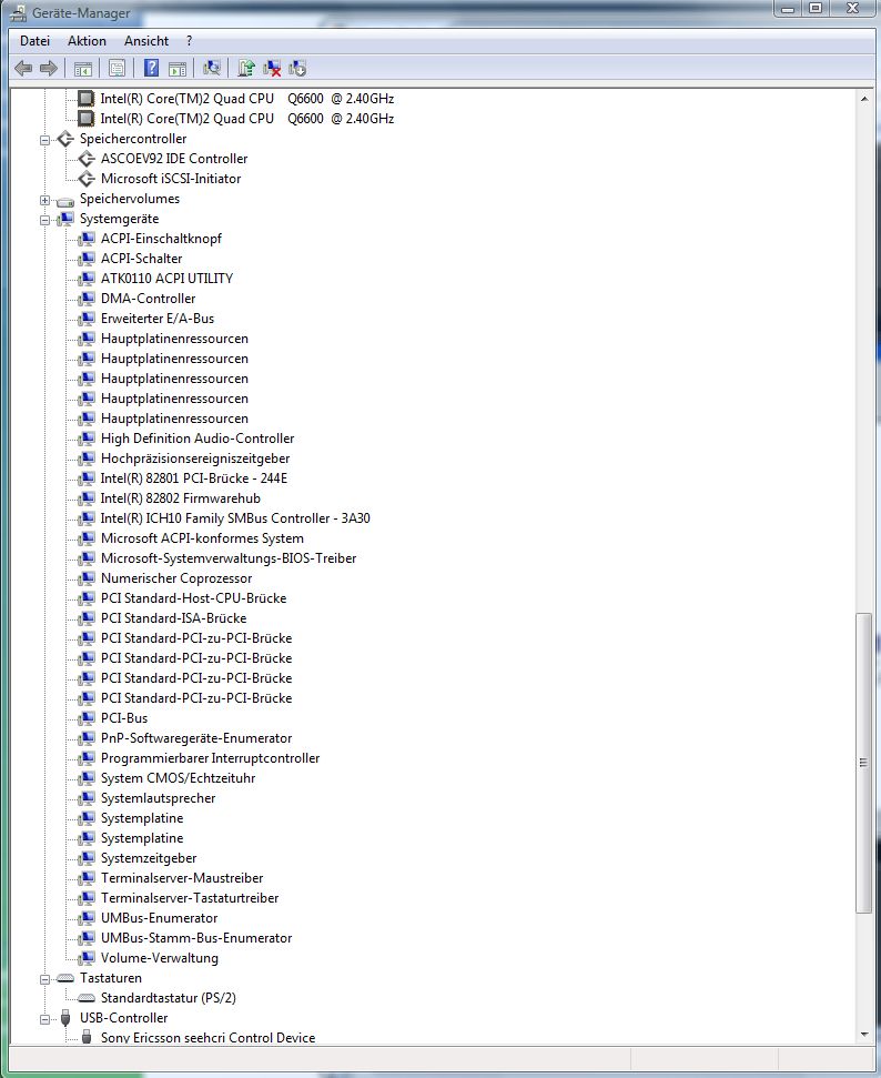

Nein wozu? Das High Definition Audiogerät ist ja nicht der UAA Treiber, den solltest Du unter Systemgeräte stehen haben, wenn Deine Graka auch Audio kann, sogar 2 x . Stelle auch mal ein, das die ausgeblendeten Geräte angezeigt werden, evtl sind dort auch welche inaktiv/gelb?
Die Netzwerkdinger sollten Dich erst mal gar nicht stören, evtl sind die nur bei Verbindungen aktiv oder Du hast IPv6 abgestellt?

also der UAA-treiber exestiert bei mir garnicht. wollte das system beim einrichten damals so schlank wie möglich halten. benutze auch kein dolbydigital oder sowas.
und ausgeblendete geräte=ein....da finden sich auch nur bei diesen netzwerkadaptern glebe dreiecke..sonst ist alles normal.
Weiss ja nicht ob man die Treiber bei Vista 64 nicht benötigt, kann nur von XP mitreden, aber dort werden sie unbedingt benötigt. Netframe wird auch bei vielen anderen Anwendungen benötigt, evtl fehlt da wirklich was. Die gelben Teile können auch durch Modem/Wireless X-Box Geräte verursacht werden, z.B. Sony Ericson Handy? Bist Du sicher das alle Gerätetreiber kompatibel sind mit Vista 64?

werd jzt noch hamachi und tunngle adapter deinstallieren,
zu diesen gelben dreiecken habe ich hier noch was gefunden...sollte ich diese adapter also drauflassen? sind diese für i-net notwendig?
http://support.microsoft.com/kb/932520

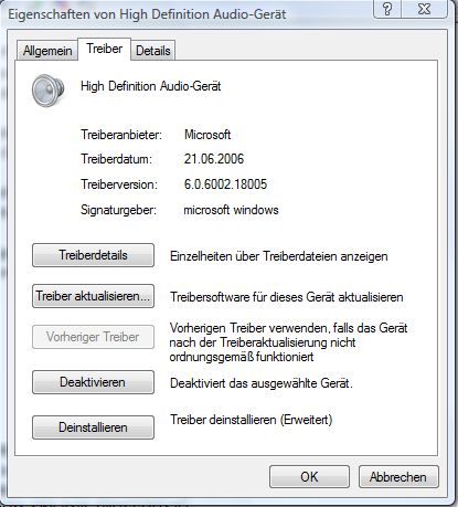

weiss nicht genau wofür die uaa-treiber gut sind...bei mir kam halt auch ohne diese treiber sound.
Weil Vista die Treiber eigentlich automatisch mitinstalliert?

sind das nicht treiber für den high definition audion chip? wär das dann eh nicht besser die erst gar nicht drauf zu haben..wenn ich eine eigene audio-karte einbaue?
