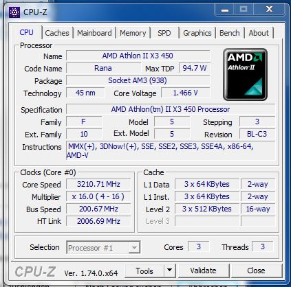

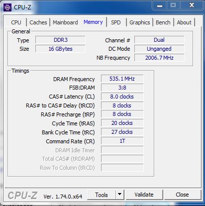

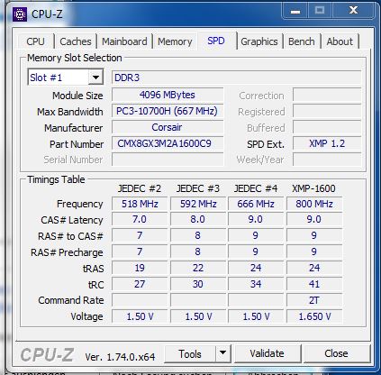

Die RAM Riegel waren schon vorher auf dem Board drauf (das ist mein altes Board) und da liefen sie bisher ohne Probleme. Jetzt habe ich ein paar andere Teile verändert damit ich das Board plus die Speicher weiterverwenden kann.
Im Bios kontrollieren, ob der Prozessor & Speicher auf den vorgesehenen Einstellungen läuft. Einige Boards haben Einstellungen die eine Art automatisiertes Übertakten bewerkstellen, da bitte aufpassen.
Ansonsten memtest86+ durchlaufen lassen (einige Stunden). Gibt es einen Fehler stimmt irgendwas mit dem Ram nicht. Also Riegel mit memtest erneut einzeln testen (bedeutet: alle anderen Riegel ausbauen). Wenn einzelne Riegel Fehler werfen gehören die ausgetauscht, wenn alle Reigel zusammen Fehler werfen, jeder für sich aber i.o ist, kannst du dich nochmal melden.
BC 24 steht doch normalerweise für zu niedrige VCore und auch der RAM Takt sieht komisch aus. Prüf mal ob da nicht wie Piktogramm schon sagte irgendeine Art Auto-Overclock aktiv ist.

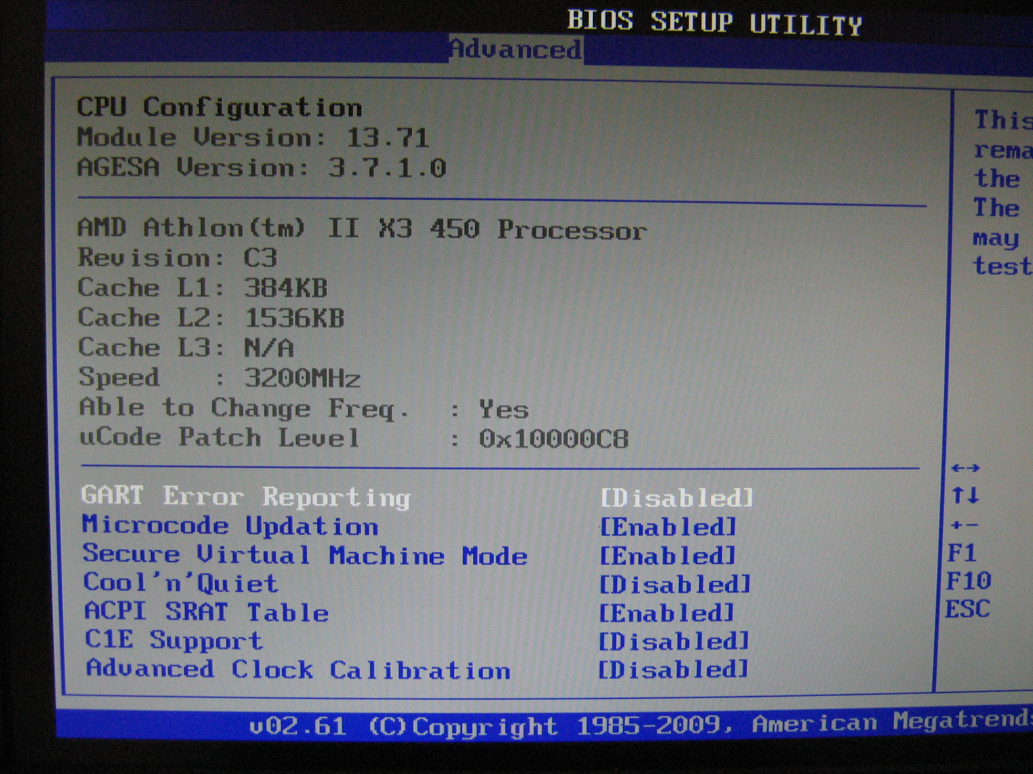

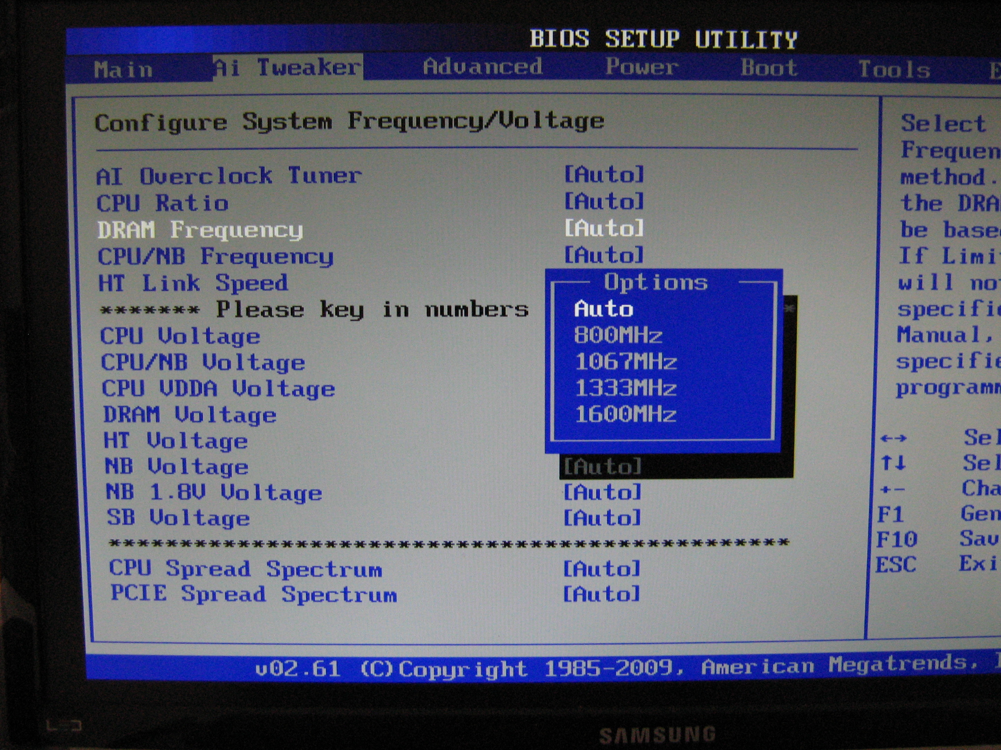

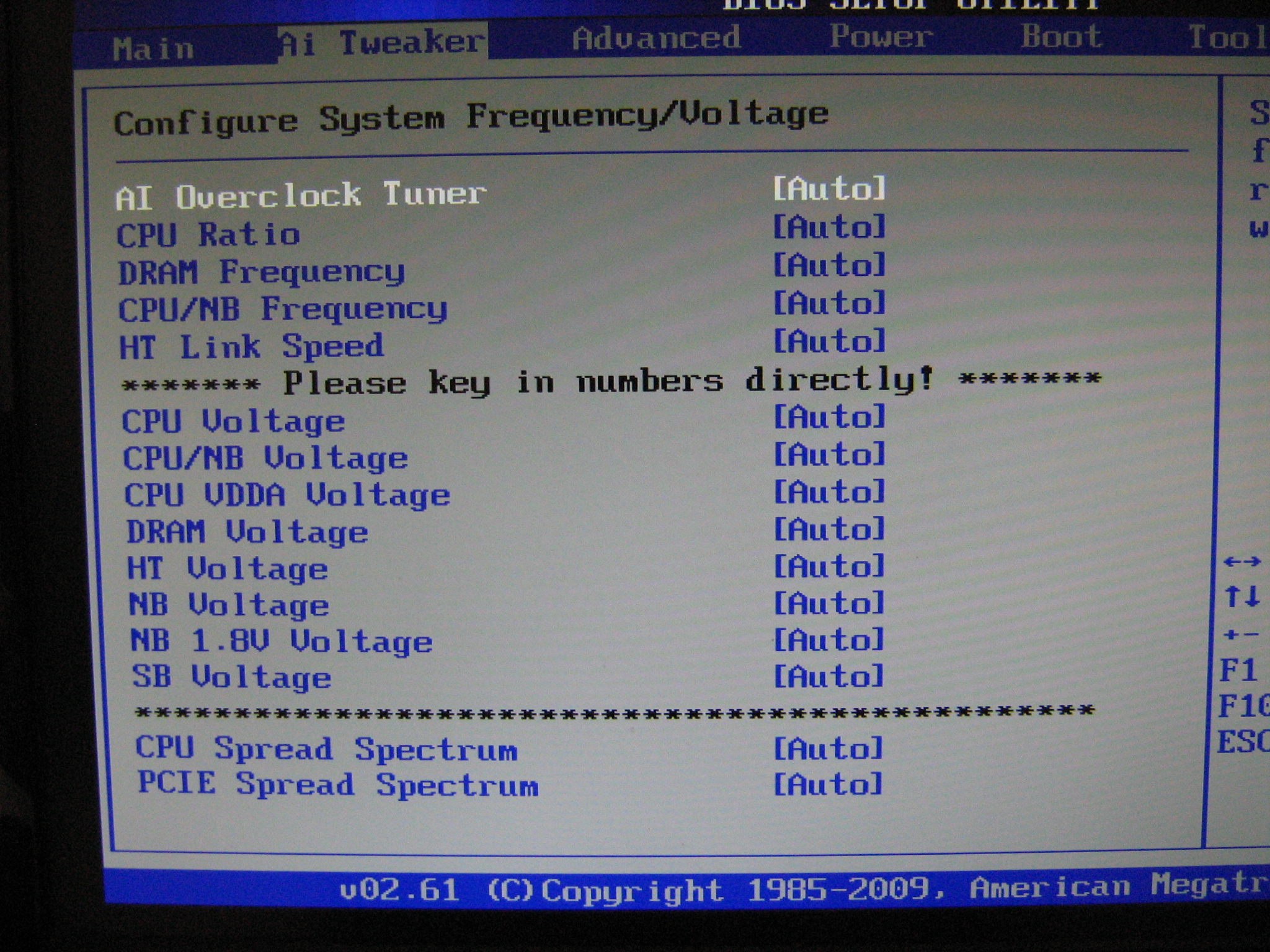

Am BIOS habe ich nichts verstellt oder ähnliches.
Die momentanen Einstellungen sehen so aus, siehe Bilder.

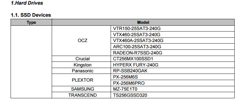

memtest ist durchgelaufen mit dem Ergebnis das ein Speicher kaputt war. Jetzt läuft memtest wieder seit ein paar Stunden ohne Fehler und ohne BlueScreen. Wenn allerdings von der SSD gestartet wird und ein normaler Desktopbetrieb stattfindet dauert es keine 15min und das System stürzt mit einem BlueScreen ab (Verweis ist immer der Speicherfehler mit wechselnden Nummern). Jetzt habe ich mich noch mal auf der Asus Seite für mein Board umgeschaut und gesehen das es eine QVL List für SSD's gibt, die ist von 06/2015. Nun gleich mal reingeschaut und gesehen das die Crucial BX100 nicht drinsteht aber dafür die Crucial MX100. Kann es sein das es damit zusammenhängt weil die BX100 nicht unterstützt wird, sondern die MX100 ?
