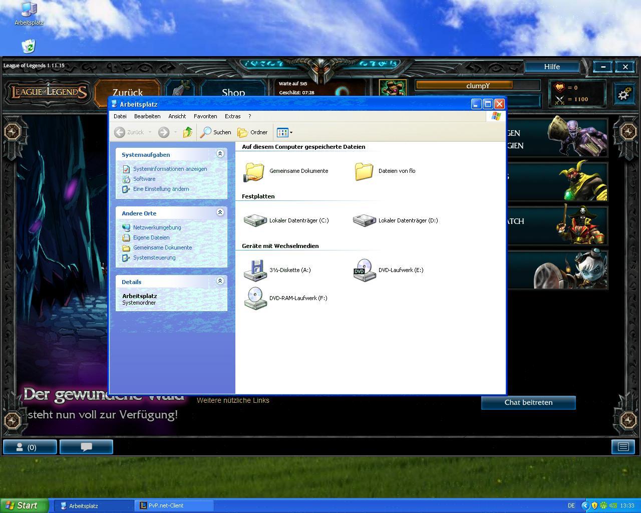

Edit 2: So. Nun komm ich wieder zu Windows, aber da seh ich auch die Grafikfehler. Die sehen aus wie ganz viele kleine Pixelfehler. Aber Pixelfehler kann man nich aufm Scrennshot sehen oder? Naja ich hab mal en screenshot gemacht. Komischer weise wirds immer besser. Nach ner Stunde Spielen sind weniger Flecken da, und im Spiel lief eig alles gut bis auf en paar Texturfehlern.
der olle schrieb:
Edit: Kann die Grafikkarte überhaupt an dem Bluescreen Schuld sein? Ich hatte den Bluscrenn nämlich kurz nachdem ich sie ubertaktet hatte bekommen.
Oh mann. Ja, natürlich kann sie das.
