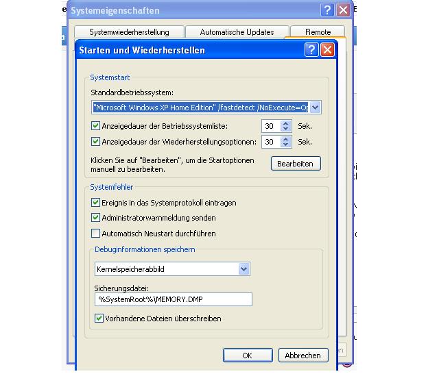

Nun. Jetzt hab ich mir gedacht, dass ich die Ursache in der MINIDUMP Datei finden lässt. Leider wird aber keine erstellt. Obwohl ich es Eingestellt habe. Wieso erstellt er keine?
Ich denke, wenn ich erstmal diese Datei haben, kann ich endlich der Ursache näher kommen.
sry wegen Rechtschreibung
Danke
PS: Im Anhang noch die Einstellunen zu Protokoll-Datei.

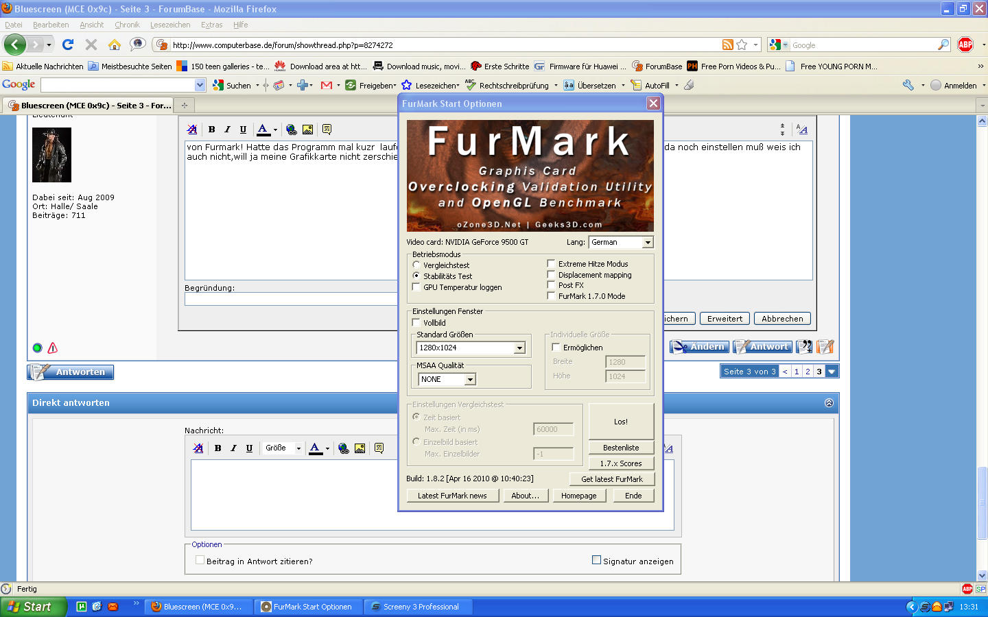

von Furmark! Hatte das Programm mal kuzr laufen lassen nur wie lange es dauert weis ich nicht und was ich da noch einstellen muß weis ich auch nicht,will ja meine Grafikkarte nicht zerschießen,Temperatur ging bis 63 grad celsius
das sind die einstellungen wie ich sie hab laufen lassen

Ich belasse es immer in den Standard Settings (außer Fullscreen), wähle den Stabilitätstest und lasse es mindestens 30min laufen. Wie gesagt, ich mache mit dem Programm keine Benchmarks.
Die Temperatur der Karte kann mit dem Programm (je nach Kühlungslösung) an die 90°C gehen. Heißer sollte sie allerdings nicht werden.
