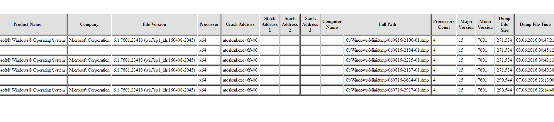

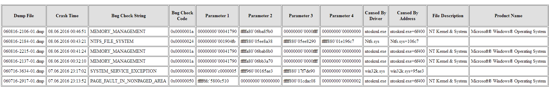

Leider habe ich nur noch folgende Report Datei. Vielleicht kann mir jemand Helfen?
BS muss nicht spekuliert werden. Oo
Da ich meine Glaskugel verlegt habe - Ereignisanzeige aufmachen und schauen, was den Fehler verursacht und hier posten, dass man sich den Fehler mal anschauen kann.
Pack ein paar Dumpfiles in ein Zip, lade es irgendwo hoch und poste den Link. Aus der kleinen Zusammenfassung kann man nicht viel schließen. Vermuten würde ich anhand der Fehlercodes dass das Problem am Arbeitsspeicher liegt. Kann man ohne Analyse der Dump-Dateien aber nicht so genau sagen.

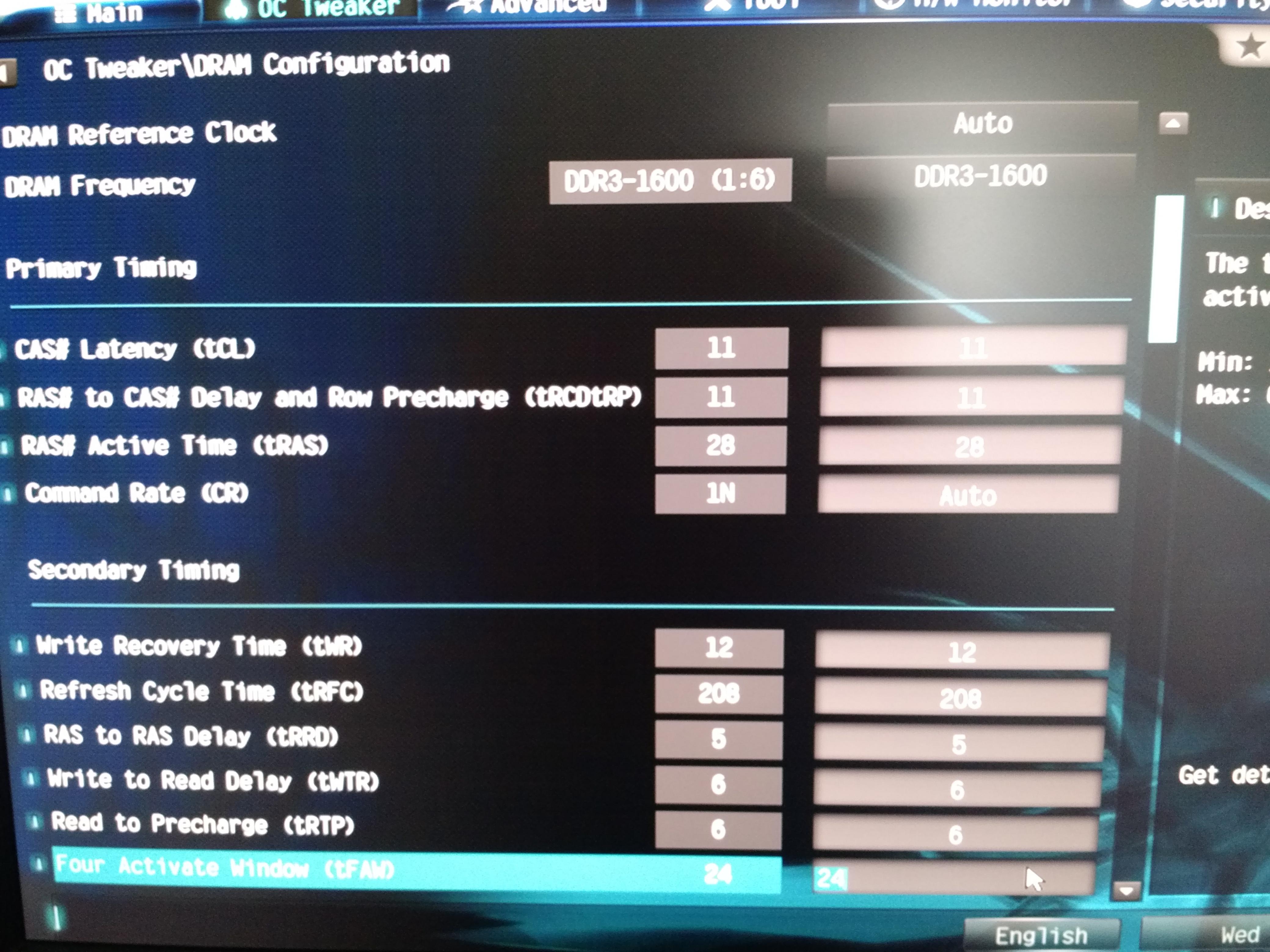

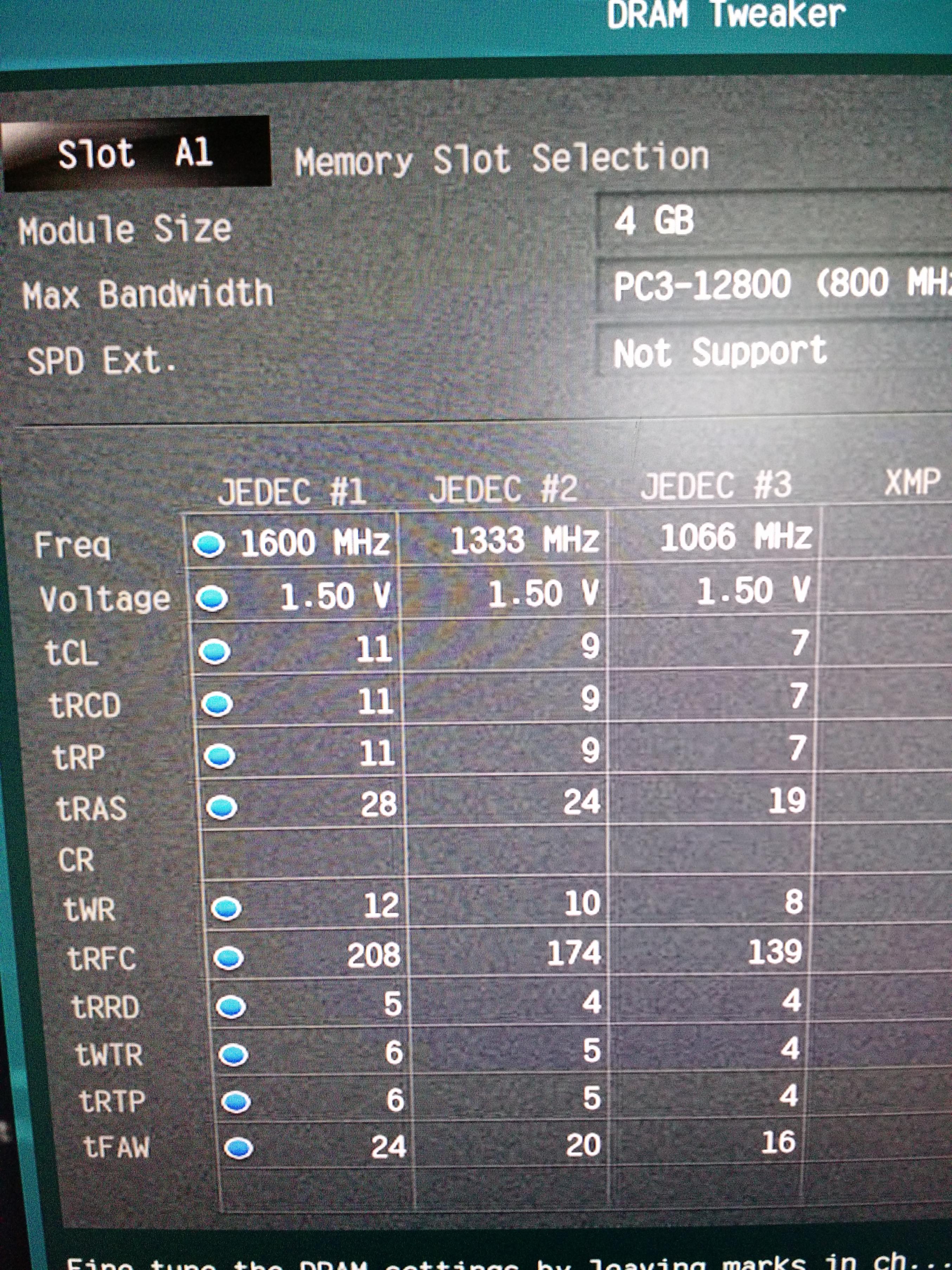

Tja, hab mir jetzt ein paar Dumps angeschaut und muss auch sagen, dass es ein Speicherproblem zu sein scheint. Treiber sind im Stack nicht involviert. Ok, bis auf Ntfs, aber der gehört ja zu Windows und ist nicht 3rd Party. Ansonsten viel Memory Corruption.
Wenn die Module nicht schuld sind und (fast) alles andere auch schon getauscht wurde, dann bleibt eigentlich nur noch der Speichercontroller in der CPU übrig. Aber dass an CPUs etwas kaputtgeht hab ich schon ewig nicht mehr erlebt.

Wenn noch nicht gemacht, teste mal Command Rate 2. Dann noch Spannung erhöhen auf 1,55V/1,6V/1,65V.
Und das Ganze bei weiterem Problem mit 1333/9-9-9-24.
Auch wären screenshots der Reiter CPU/Mainboard/Memory/SPD von CPU-Z hilfreich.
