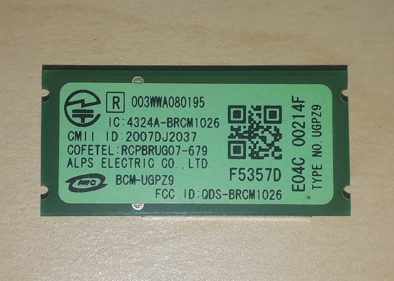

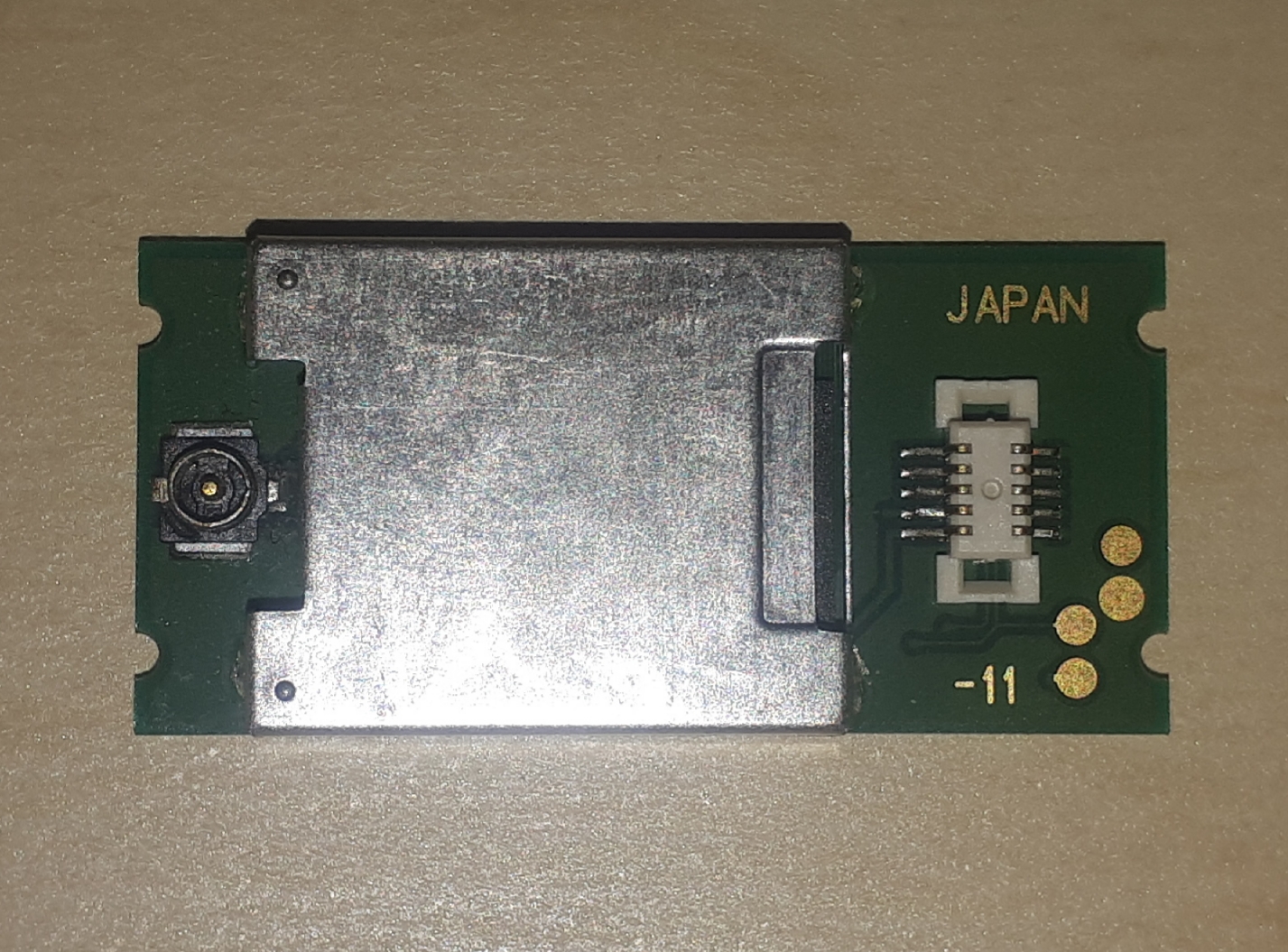

Ich bin gerade dabei, meinem etwas betagten Notebook (Sony VAIO VGN-AW21ZB mit Windows 10) ein Upgrade auf mind. Bluetooth 4.0 zu gönnen.
Dies könnte natürlich relativ einfach über ein Bluetooth-USB-Dongle erfolgen, würde aber eine USB-Buchse unnötig belegen. Daher gäbe es alternativ zwei Wege:
Ab Werk verbaut ist ein Bluetooth-Modul mit 2.1 (siehe Fotos), welches von Windows 10 nur noch per "generischem Bluetooth-Treiber" supported wird. Ich weiß nicht, wie dieses Modul benannt wird (?), demnach ist es schwierig ein entsprechendes mit mind. Bluetooth 4.2 zu finden.
Daher habe ich mir eine neue WLAN-Karte mit integriertem Bluetooth-Modul (Qualcomm Atheros QCA 9377) besorgt und eingebaut. Ich stellte aber fest, dass ich das o. g. Bluetooth-Modul entfernt muss, da beides parallel nicht betrieben werden kann. Nachdem ich das Bluetooth-Modul entfernt hatte, sind mir leider die Kontakte der neuen WLAN-Karte kaputt gegangen, sodass ich es mit dieser nicht mehr testen konnte.
Nun hatte ich mir eine andere (Intel 7260) besorgt und eingebaut. Aber trotz des entfernten Bluetooth-Modules, der Installation aktueller Treiber und auch das Abkleben des Pin 51 wird im Geräte-Manager kein Bluetooth-Modul erkannt.
Woran kann das liegen? Und wie nennt sich o. g. Kartenbauweise des Bluetooth-Modules?
Eventuell werde ich mir nun wieder die erst benannte WLAN-Karte bestellen und es mit dieser wieder probieren, da ich im Internet gelesen habe, dass es mit der anderen diverse Probleme gibt.

Notebooks, insbesondere wenn sie schon etwas aelter sind, sind oft extrem pingelig was Hardware betrifft.
Was nicht vom Hersteller als kompatibel gelistet ist funktioniert meist auch nicht, was soweit gehen kann, dass das BIOS nur eine kleine Handvoll an Hardware IDs unterstuetzt und der Rest schlicht geblockt wird.
Ich denke nicht dass die Bauweise deines abgebildeten Bluetoothmoduls einen offiziellen Namen hat. Die sind oft speziell fuer die Notebookhersteller angefertigt.
Hallo.
Schade, ich dachte, es wäre einfach eine mir nicht bekannte Bauweise.
Bzgl. der nicht unterstützten Hardware bei älteren Notebooks gebe ich dir Recht.
Allerdings frage ich mich, wieso er die neue WLAN-Karte als Netzwerkadapter korrekt erkennt, das Bluetooth-Modul aber nicht mal angezeigt wird? Das deutet mir eher auf ein Spannungsversorgungsproblem hin, was ja allerdings mit dem Abkleben des PIN 51 hätte behoben sein müssen.
Ich probiere nun einfach nochmal die Qualcomm Atheros QCA 9377, und zwar nun mit entferntem Bluetooth-Modul und abgeklebtem Pin 51. Denn bei der Intel 7260 waren die Pins auch irgendwie etwas anders ...
Und falls ich es mit weiteren Tipps & Tricks von euch nicht zum Laufen bringe, wird's wohl ein USB-Dongle :(
