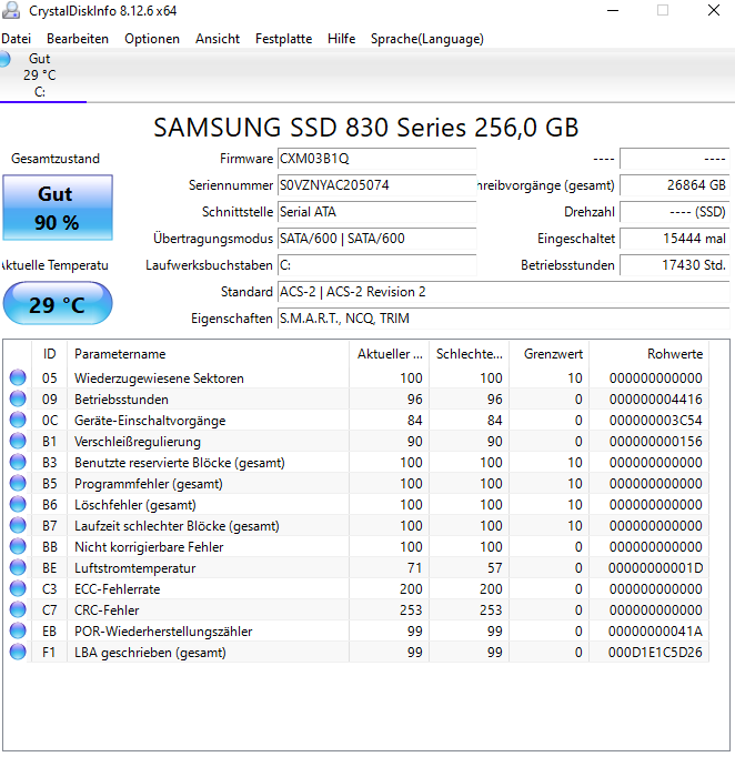

Sata-SSD? Dann tippe ich mal mit Hilfe der Glaskugel auf C7-Fehler.
Mach mal einen CrystalDiskInfo-Screenshot (vollständig bitte)
Reaktionen: larska

so mal das Crystal Disk Ergebnis:
Parameter-Werte sind ok.
"EB-POR-Wiederherstellungszähler", hat zwar schon einiges gezählt,
aber die kommen eben mit der Zeit, ist OK so.
Reaktionen: larska
