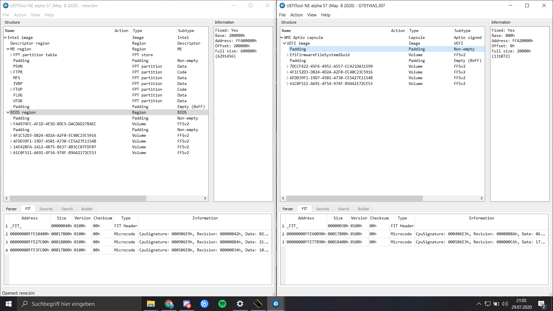

Ich habe letztens beim undervolten nen neuen tiefpunkt ausgereizt und diesen auch gefunden. lief via prime und cinebench auch untwe volllast stabil.
Nun startet er aber nicht mehr bis zum bios, da sich das powermanagement bei einem neustart zurückgesetzt hat aber das undervolting beibehielt, ergo ich muss den bios chip neu bespielen.
Habe die Bios datei auch fix auf der hersteller Seite gefunden und habe via programmer auch meinen chip ausgelesen und mir ne safe ziehen könn.
Nun sieht man aber wie im bild gezeigt das sich das heruntergeladene bios vom vorhandenen bios unterscheidet und die restlichen daten nicht enthält weswegen der rechner auch nicht starten würde, wenn ich ihn jetzt überschreiben würde.
Daher meine frage, ich suche einen fähigen Programmierer, der mit den Bios daten vom hersteller, die vorhandenen im ausgelesen Verzeichnis ersetzen kann.
Oder ist das totaler murx wie ich die sache angehen möchte????
MFG

Das geladene Bios ist nicht zu 100% mit dem vergleichbar was auf dem Chip gespeichert ist. Das Bios auf dem Chip speichert die Daten zu deiner Hardware, die erkannt wurde, im Datensatz mit ab.
Das geladene Bios von der Webseite des Herstellers (welches noch nicht eingespielt wurde) kennt diese genauen Daten eben noch nicht.
Spiele das aktuelle Bios ein und hoffe, das es klappt. Mehr geht nicht, außer doch einschicken.

@TE, das von der Asus Seite geladene Bios ist im Capsule Format, das musst erstmal aus seiner Hülle holen.
Gibt es einen Grund warum Du die NE Version vom UEFITool benutzt? Sei Vorsichtig was Du mit dem Tool machst und "probiere" nicht herum wenn Du keine Ahnung hast, das geht in die Hose.
Lösch halt den NVRAM aus deinem Dump und spiel es wieder auf.

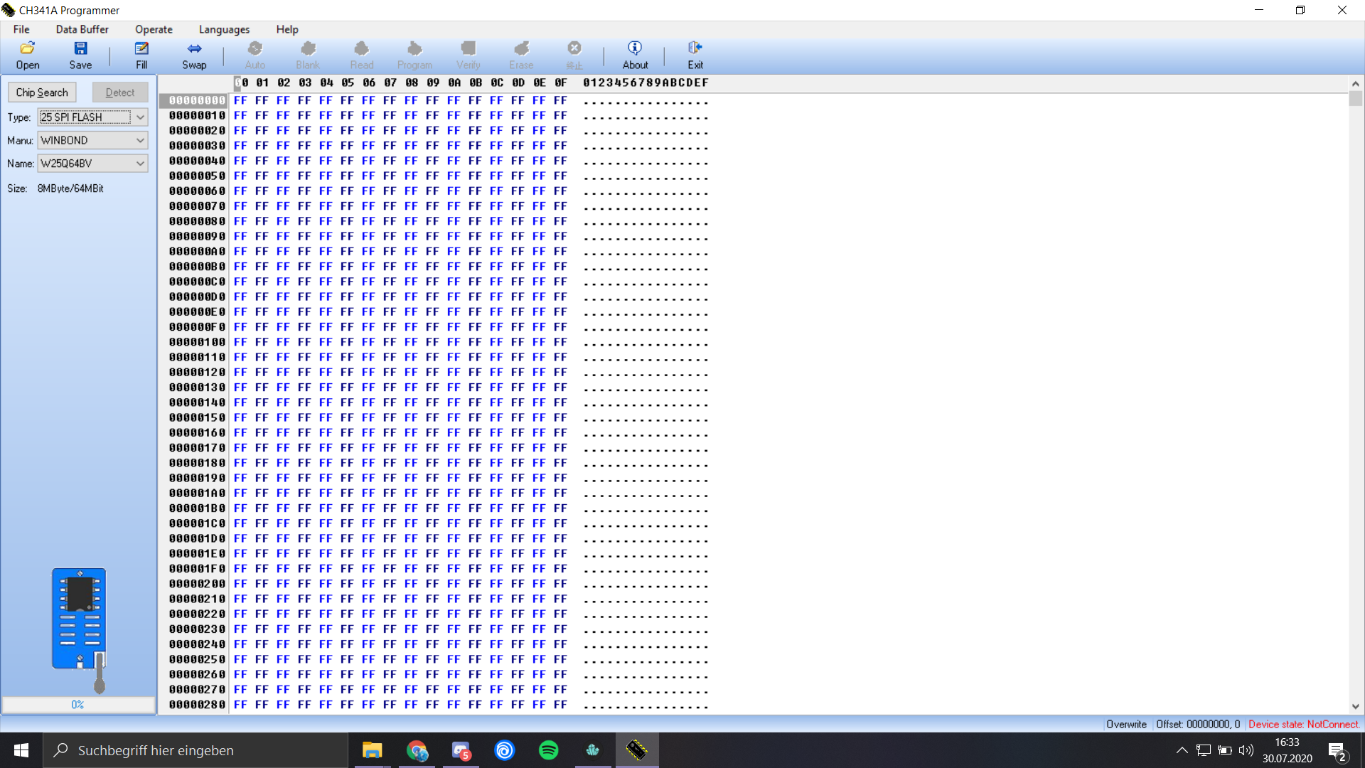

Oh das war/ ist ein CH341A
(https://www.amazon.de/WINGONEER-EEPROM-Routing-Programmer-CH341A/dp/B01H938PRK)
mit der dazugehörigen software:

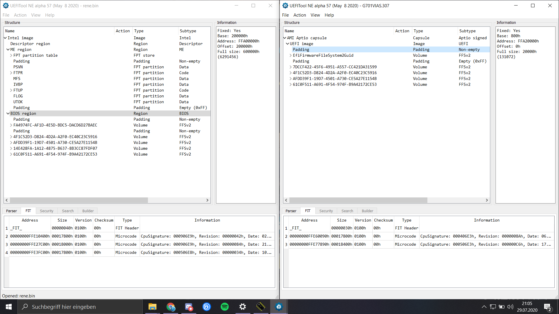

Zudem benutze ich jetz die aktuelle version des uefi tools.
hatte zurvor die aktuellste version von github genutzt, deswegen die beta.

CH341 ist ok, es gibt aber unterschiedliche Software Versionen. Nicht jede funktioniert mit jedem Rom. Manche lesen nur die Hälfte, manche lesen immer fehlerhaft etc. Welche Version zu welchem Rom passt findest hier.
https://www.win-raid.com/t796f16-Guide-Using-CH-A-based-programmer-to-flash-SPI-EEPROM-38.html
UEFITool NE bedeutet New Engine. Die Version benutzt man in der Regel nur wenn direkt im Rom per Hex gesucht werden soll, ansonsten führt sie nicht immer zum Ziel sondern haut gerne mal was durcheinander. Hilfe dazu im UBU Thread auf der Win-Raid Seite.
