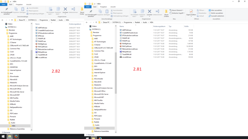

Das stimmt nicht, die EXE von der Option app ist ja da (in C:/P...64/Realtek/ und Startet aber nicht mehr!
Das installpaket ist das Übliche, alle Komponennten sind vorhanden, der Installer und Vorgang ist auch wie immer der selbe.

Na und? Auch wenn die Executable dabei ist, heißt das nicht, dass sie funktionieren muss. Deren Buildprozess baut halt Dummies von der restlichen Software, die dann nicht funktionieren. Daher ändert sich auch die Größe der Installation nicht.
Klingt blöde, aber sowas gibt's. Das ist dann leider deren Bequemlichkeit, ist sicherlich auch fragwürdig, das so auszuliefern. Aber "Driver only" ist eben dann effektiv auch, und genau das wird ja auch angekündigt. Also kann man da auch keine Funktion erwarten.

Ja genau. Der Treiber ist zertifiziert. Die Software aber nicht. Und "Driver only" wird gesagt.
Ich sag ja, dass man den Sinn des ganzen durchaus in Frage stellen kann, aber das alleinige Vorhandensein der Executables heißt nunmal absolut gar nichts. Auch wenn du dich noch so dagegen sträubst, was ich durchaus verstehe. Aber im Zweifelsfall sind das für die Programmierer nur ein paar Zeilen Code zum auskommentieren, und das Buildsystem baut das Paket fertig, wovon dann nur der Treiber funktioniert. Warum, wieso? Kannste Realtek fragen. Jedenfalls liefern sie "Driver only" aus, also funktioniert auch nur der Treiber.

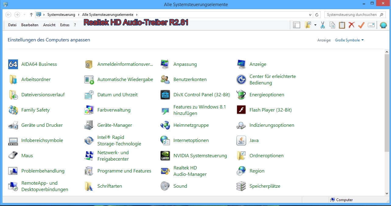

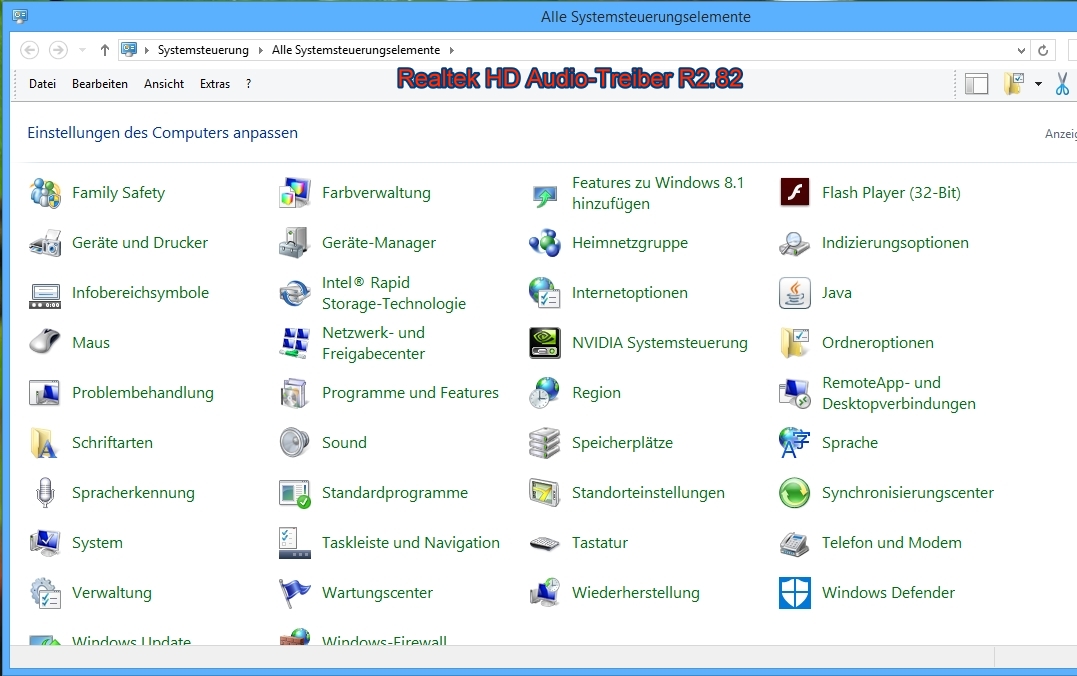

moin moin, bei dem bug handelt es sich um den realtek hd audio-manager. in dem neuen treiber wird er nicht mehr in der systemsteuerung angezeigt und nicht mehr in der taskleiste. hatte von mehreren seiten versucht den neuen zu installieren immer mit dem gleichen erfolg. letztendlich den neuen deinstalliert und die version vom januar installiert (2.81) und alles ist wieder in ordnung!
windows 8.1 64 bit
