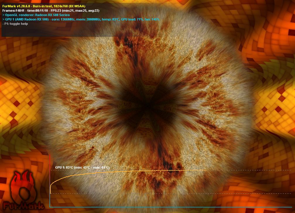

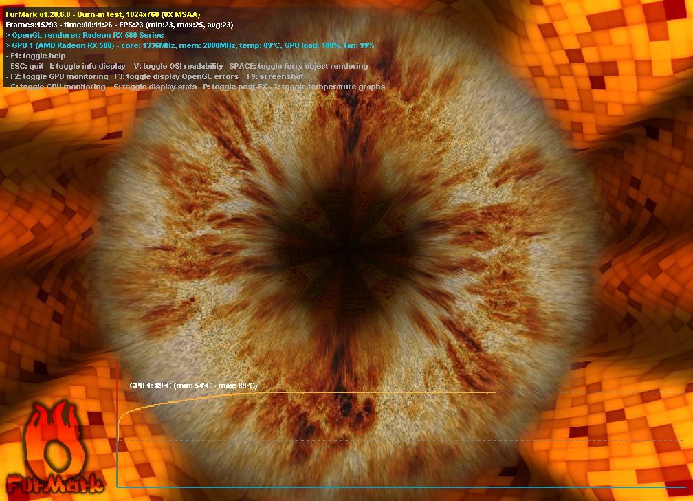

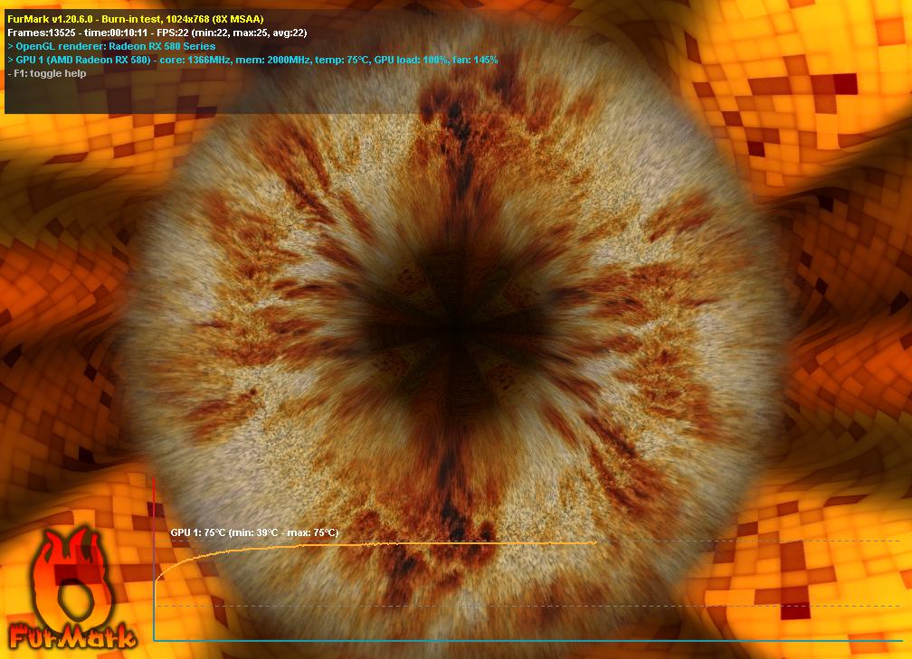

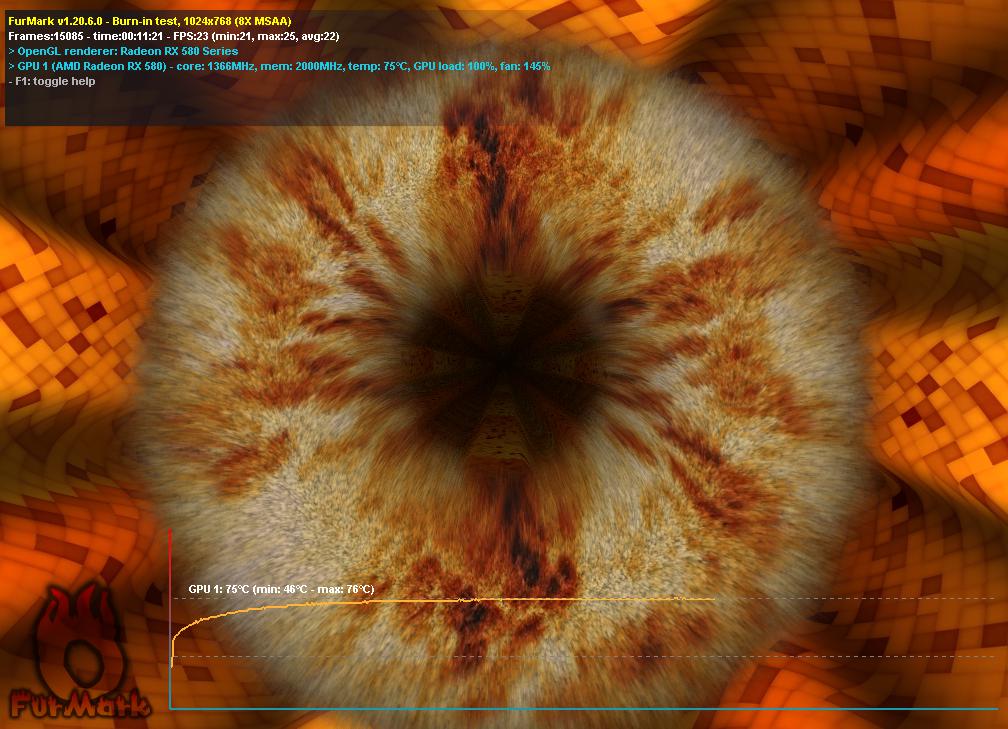

Also mal ein kurzes Feedback:
1) wenn ich speedfan nutze dann geht die automatische Lueftersteuerung von der Graka verloren, keine Ahnung warum, ich habe eigentlich nur die Casefans umgestellt... Daher habe ich die Speedfan Tests mit 100% Grakaluefter laufen lassen.
2) Ich habe mal ein paar Tests gemacht (alles auf Auto d.h. kein Speedfan installiert, 100% Graka & 100% Seite absaugen, 100% Graka & 100% reinblasen)... dabei habe ich festgestellt das frische Luft rein 10K keuhler ist ABER warum auch immer ist die Lautstaerke extrem gestiegen (ich glaube es liegt daran das er die Luft durch die Loecher zieht aber das klingt wirklich wie Flugzeugturbine)
3) Speedfan nimmt es nicht so genau mit den Temperaturen (er regelt teilweise 10k vorher hoch bevor er soll, obwohl er gleich ausliest wie HWMonitor)
Ohne Speedfan (er drosselt hin und wieder den Core speed) weil er ofter ins Temp-Limit laeuft
100% Blow 100% GPU
100% GPU + Blow auto (auf Grund der Luefterkurve kein wirklicher Unterschied beim Endergebniss zu 100% GPU + 100% Blow, es steigt nur etwas schneller auf die 75C)
100% GPU + Suck auto
An sich funktioniert es mit dem extra Luefter die Graka besser zu kuehlen. Wider erwarten ist Luft reinballern deutlich besser als absaugen, ich wuerde aber bei absaugen bleiben, weil
