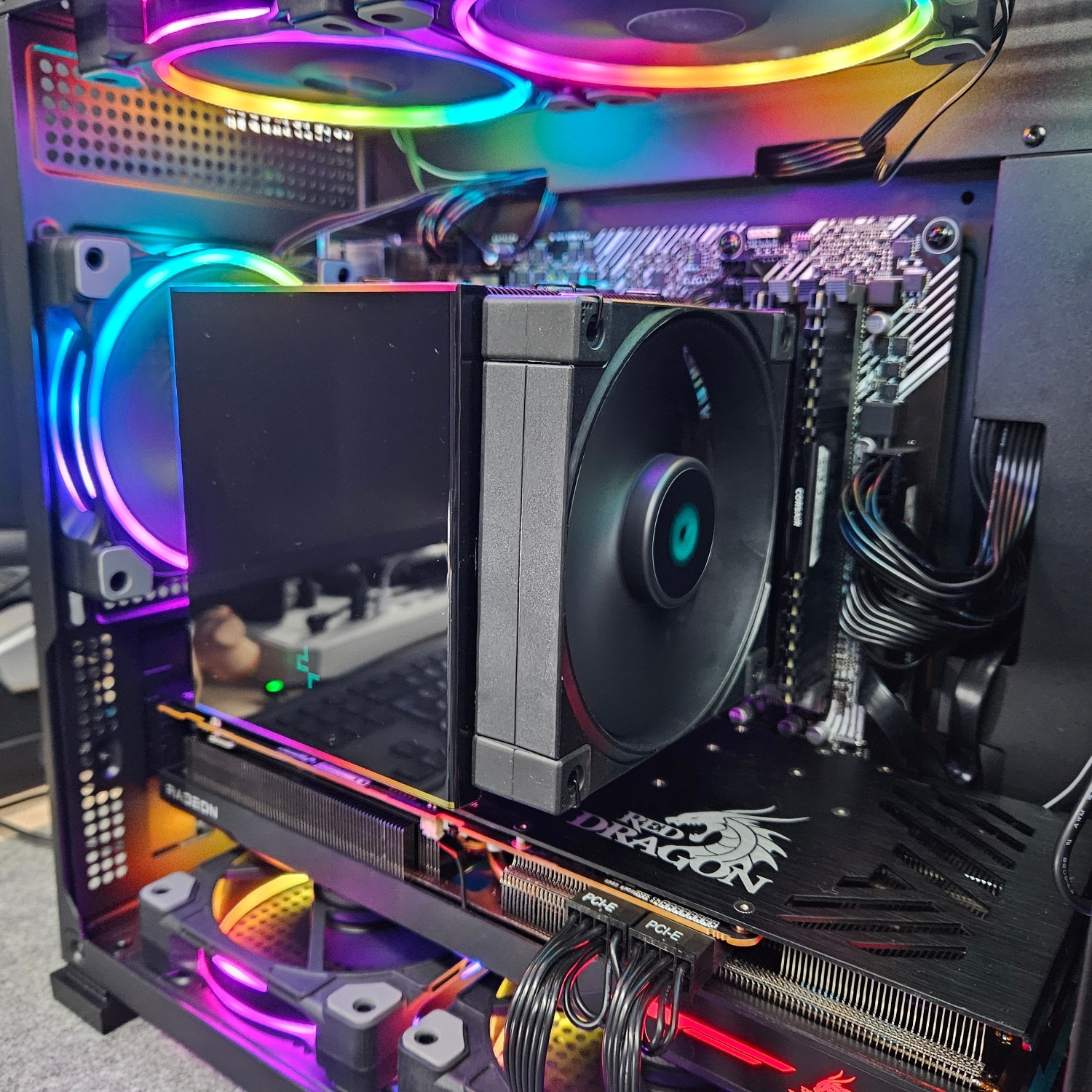

möglich(!) dass man in dem gehäuse in kombination mit dem recht hohen RAM den vorderen lüfter des CPU-kühlers nicht montieren kann. leistung reicht auch mit einem lüfter mehr als locker.

Die sichtbaren Spangen beim PA gefallen mir da im Vergleich gar nicht mehr.
was meinst du hier mit "spangen"? die lüfterklammern? die gibts auch beim AK620.
