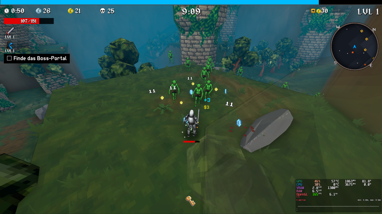

Nun bin ich gespannt ob der fps limiter und das Hud mit MangoJuice funktioniert.
Keine Ahnung wie ich das HUD ingame bekomme, nur beim "TEST" seh ichs.

Ich habe MANGOHUD %command% drin
geht aber auch ohne, weil ich in GOverlay „global enable“ aktiv habe

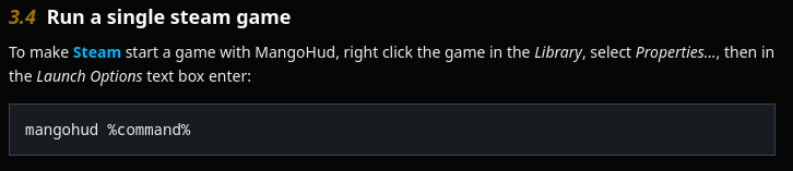

bogge101 schrieb:
MANGOHUD %command%
da fehlt ja was.
Aber natürlich gehts dann wegen der globalen Aktivierung. nur würde ich das nicht empfehlen. Gibt ab und an auch mal nen Fall, wo wegen nem Bug dann damit das Spiel nicht startet. (kann jedenfalls vorkommen)
Alexander2 schrieb:
https://wiki.archlinux.org/title/MangoHud
ja, das was du da JETZT mit screenshot hast ist korrekt denn in dem Fall (kleingeschrieben) ist es der mangohud befehl, das andere oben in alles Groß ist es nicht, um eine Umgebungsvariable zu sein fehlt dem noch (oben das = und was es beinhalten soll, also 1 oder anderes)
Also das in #866 und in #864 sind 2 verschiedene dinge, bringen am ende, wenn richtig eingesetzt das selbe.

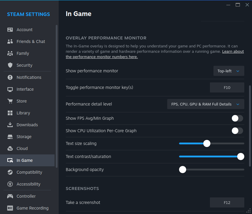

Wie findet Ihr eigentlich das verbesserte Overlay Performance Center von Steam? Klar, Mangohud hat immer noch viel mehr Vorteile, aber so schlecht ist das von Steam gar nicht mal mehr. Bin am überlegen, ob ich mir überhaupt noch Mangohud installiere.
Musste Heute MX-25 aufspielen, weil mein Kernel vom MX-23,6 zu alt für die RX 9070 war.
Eigentlich fehlt es mir bei den Einstellungen an nichts, man könnte noch zusätzlich Grafiken von FPS und CPU aktivieren.

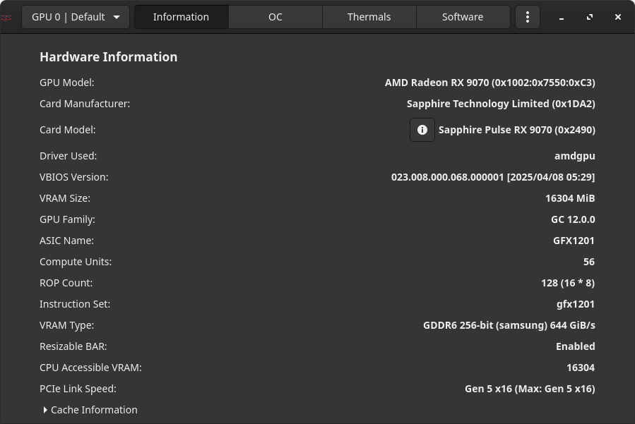

Benutzt Ihr auch alle LACT?

LACT klar
Zieltemperatur 60 statt 88
Wattzahl -20% oder +10%
Spannung -60 mV
FPS Limit unter 100% Last

Gerade gemerkt, das Steam Overlay lässt sich bei Steamscreenshots nicht anzeigen. Das wäre jetzt ein Minuspunkt für mich. Schade. Auch keine Funktion dazu gefunden.
Als Zieltemperatur habe ich auch 60° eingestellt. Finde LACT sehr übersichtlich und einfach. Den Rest fasse ich noch nicht an.

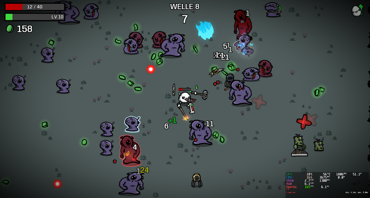

Aktuell spiele ich Brotatoe, Megabonk und Dustborn (kein Survivor, aber schöner Grafikstil) via Steam. Funktioniert alles ohne Anpassungen. :)
Generell teste ich mich durch ein paar Survivor-Games durch. Vampire Survivors, Halls of Torment oder Deep Rock Galactic: Survivor, stehen ebenfalls noch auf meiner Liste.

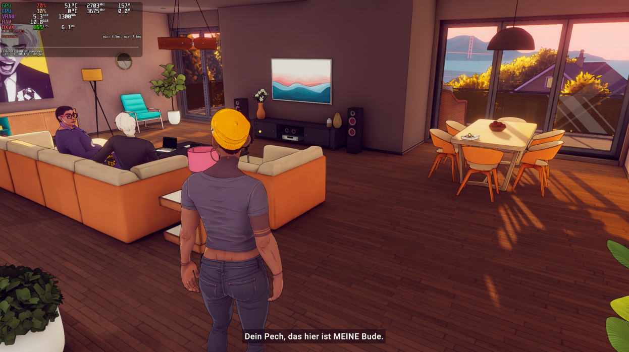

Warum auch immer, zeigt mir MangoHud nicht immer die Distro an, obwohl ich nichts verändert habe.
CPU Temp/Watt bekomme ich ebenfalls nicht gefixt.
Bei mir war die Nvidia Karte immer bei 0 Grad, obwohl im Control Panel anders angezeigt. Das verstehe ich auch nicht richtig, warum Game-abhängig die Anzeigen sich ändern.
