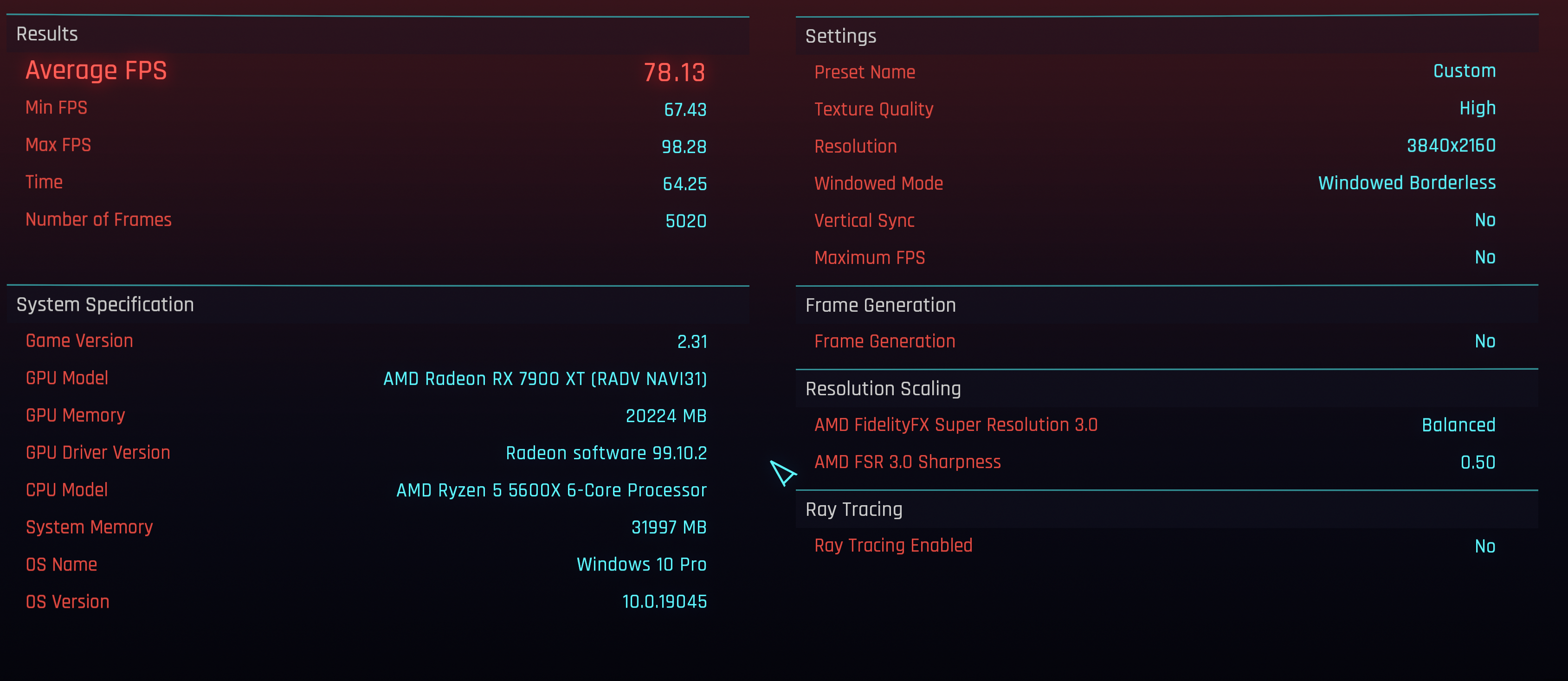

alternativ kannst du ja mal die FSR4.10 DLL ins steamapps/compatdata/594650/pfx/drive_c/windows/system32/ Verzeichnis kopieren. Vorher die alte DLL umbenennen. Danach solltest du im Watermark 2Feb 2026 stehen haben.
Manche Spiele haben die FSR-Version im Settings-Menü, CP2077 zum Beispiel.
Wenn dein Spiel das nicht hat, dann hast du keine konkrete Möglichkeit, das zu sehen.
Ich würde mir dann eine Szene suchen, die aus kleinen, filigranen Strukturen besteht, dann stellst du runter aud Balance oder Performance und schaust, wie es aussieht.

Also mit dem PROTON_FSR4_RDNA3_UPGRADE=1 hab ich eindeutig weniger FPS, auch nicht gerade klein der Unterschied ~20 fps.

Mache es so wie @Tevur beschrieben hat. Normalerweise flimmern die Kanten von entfernten Dächern extrem in Hunt. SUche eine solche Stelle und schalte FSR an/aus. Dann kannst du auch noch die Modi vergleichen Performance/Balanced/Qualität.

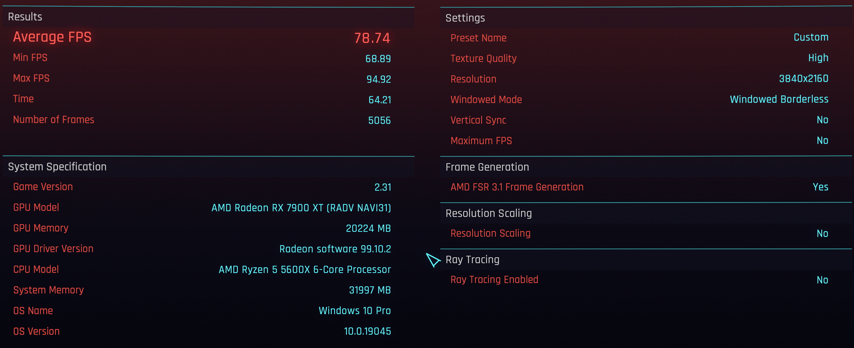

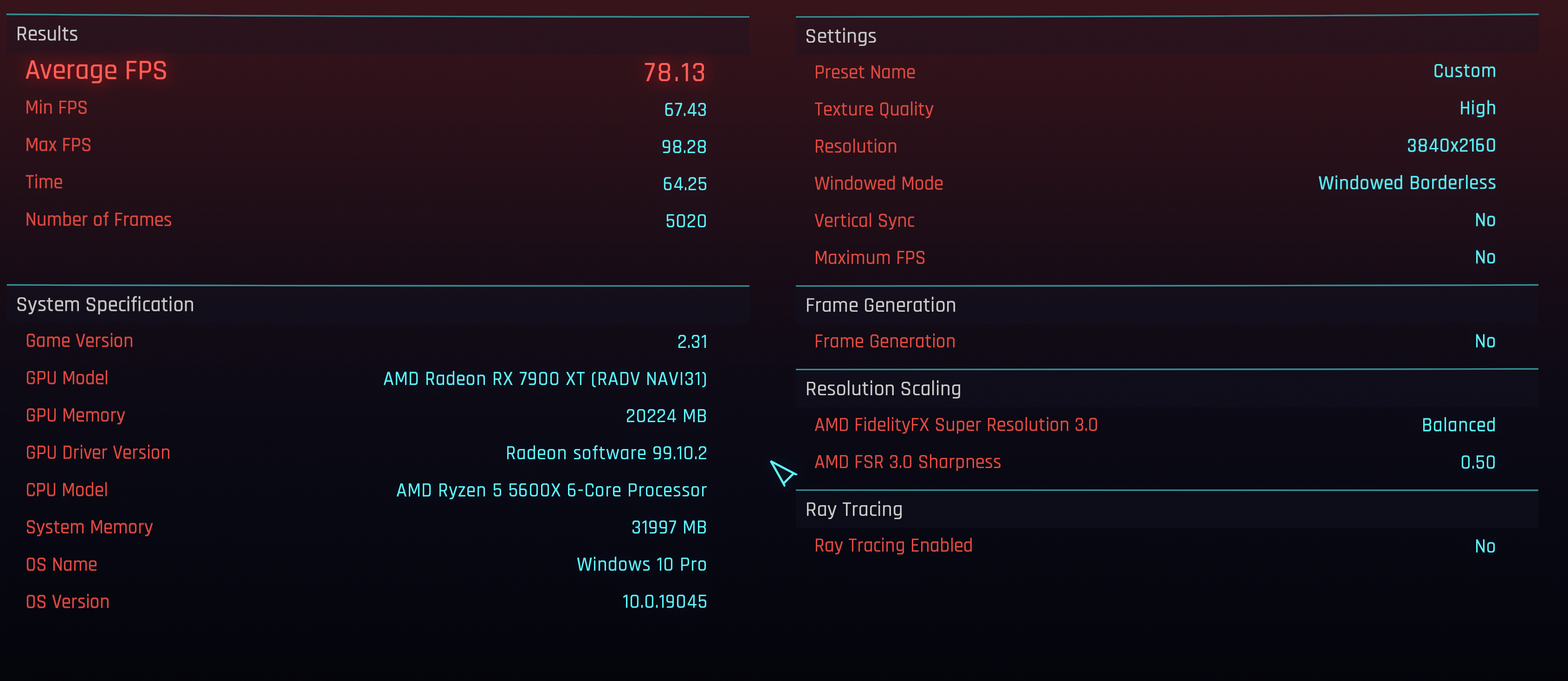

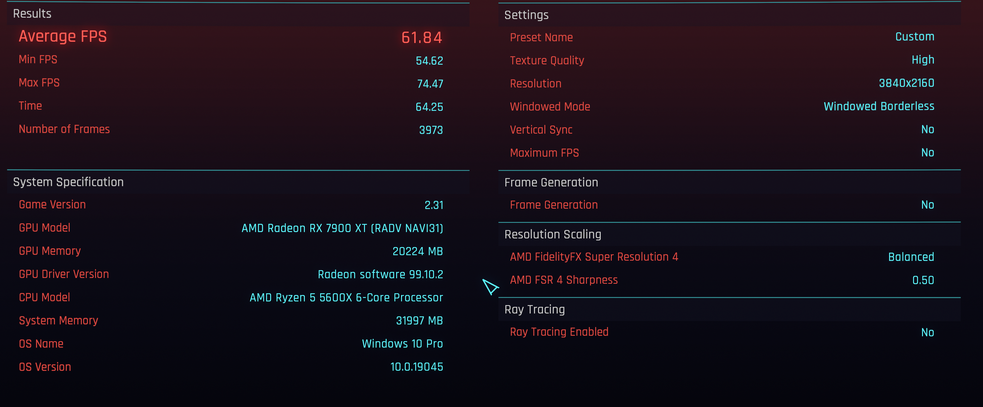

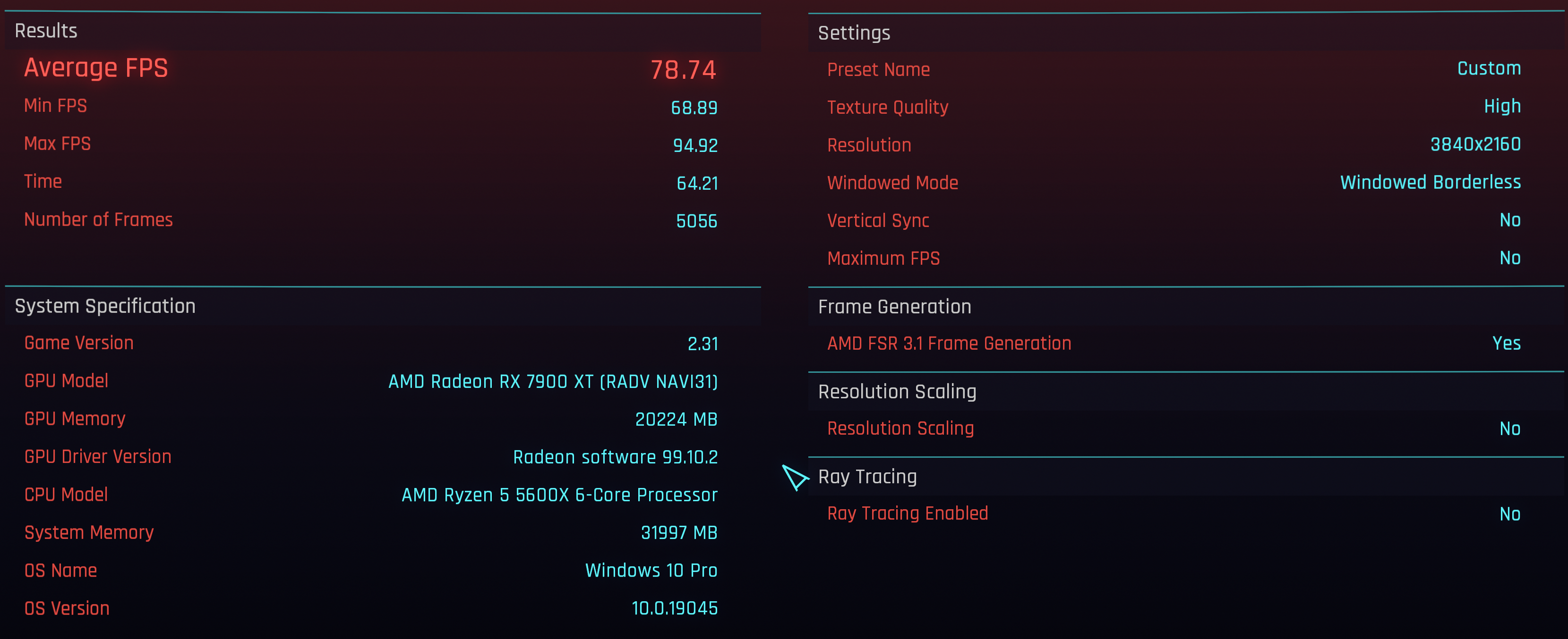

Ich hab jetzt mal CP77 rausgekramt
Der erste FSR3 Benchmark, ist allerdings mit gesetztem Launchparamter, aber in den Optionen kann man in dem Spiel die FSR Modi freiwählen, daher würde ich die minimalen FPS Unterschiede bei dem selben FSR Mode jetzt mal vernachlässigen.
Ohne den Launchparamter bietet mir CP77 FSR4 in den Optionen auch nicht an.
Reaktionen: Sensei21, nipponpasi und Creekground
Jetzt kannst du doch mal die Modis in CB2077 zwischen FSR3 (per/bal/Qual) und FSR4 (per/bal/Qual) vergleichen. Spätestens dann solltest du es sehen.

Das sieht für mich so völlig korrekt aus.
Bei CP2077 kannst du glaube ich sogar direkt zwischen FSR3 un 4 on the fly wechseln, um die Unterschiede in der Bildqualität zu sehen.
Der Trick ist jetzt, dass aggresiveres Upscaling in FSR4 besser aussieht als in FSR3. Du bekommst mit FSR4 Performance die Bildqualität von FSR3 Quality mit der Framerate von FSR3 Balanced.
Reaktionen: Snakeeater
Jo genau, deswegen wollte ich es halt auch genau checken. Danke schonmal für die ganzen Ratschläge.
