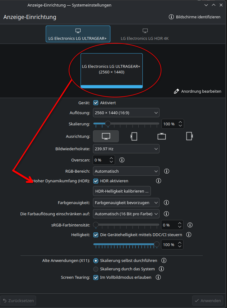

Aktiviert ihr HDR global in Plasma/Gnome? Wie geht ihr damit um, wenn mal ein nicht HDR tauglicher Monitor angeschlossen ist? (Der PC um en es geht, steckt mal an einem Fernseher, der kein HDR kann und mal an einem Monitor mit HDR (entweder oder)).
Das doch sowieso, sonst gibt es nichts, das das darstellt. Ist bei mir dauerhaft an.
und im Heroic games Launcher zum Beispiel kannst du das auch eintragen, im Lutris habe ich jetzt noch nciht geschuat, aber würde mich überraschen, wenn du das da nicht genauso eintragen kannst.
Und bei KDE jedenfalls wird HDR für das jeweilige Ausgabegerät eingestellt:
Ich hab HDR bei mir aus, da mein Monitor gar nicht HDR-fähig ist. Im Datenblatt steht zwar "DisplayHDR 400", aber das eignet sich eher nicht für HDR. OLED TV wäre HDR-fähig, aber dafür schließe ich den zu selten am PC an.

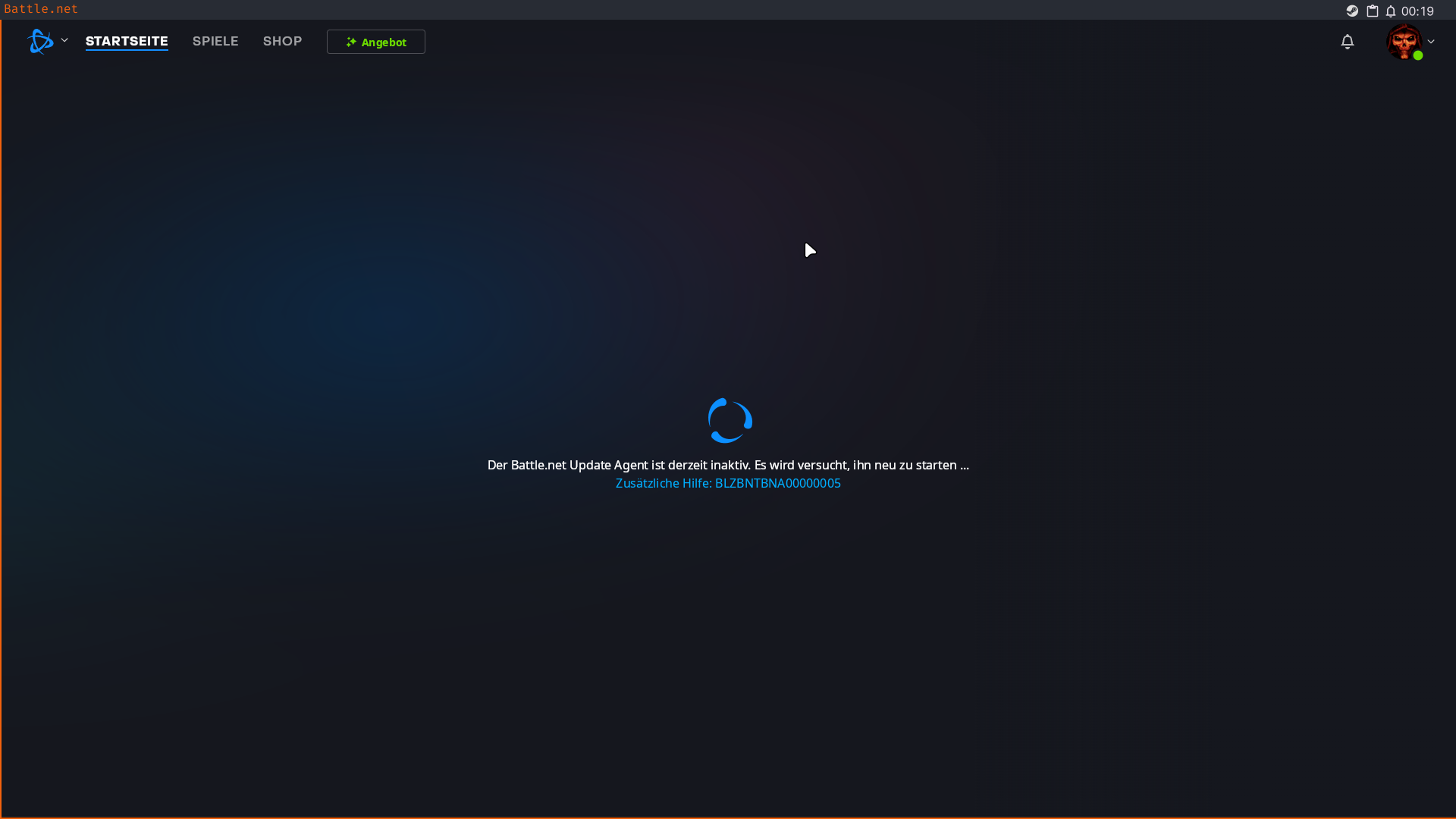

Ich habe BattleNet über steam installiert und eine Verknüpfung zum Starten auf Waybar erstellt.
Battle.net startet ganz normal, aber in der Mitte kommt dann eine Fehlermeldung:
Der Battle.net Update Agent ist derzeit inaktiv. Es wird versucht, ihn neu zu starten ... BLZBNTBNA00000005
Das ist die Verknüpfung
Bash:
"custom/battlenet" = {
  format = "";
  tooltip = "false";
  on-click = "umu-run \"/home/username/Games/battlenet/drive_c/Program Files (x86)/Battle.net/Battle.net Launcher.exe\"";
Habt ihr schon Spiele mit umu-run gestartet? Fehlt da vielleicht irgendwas?

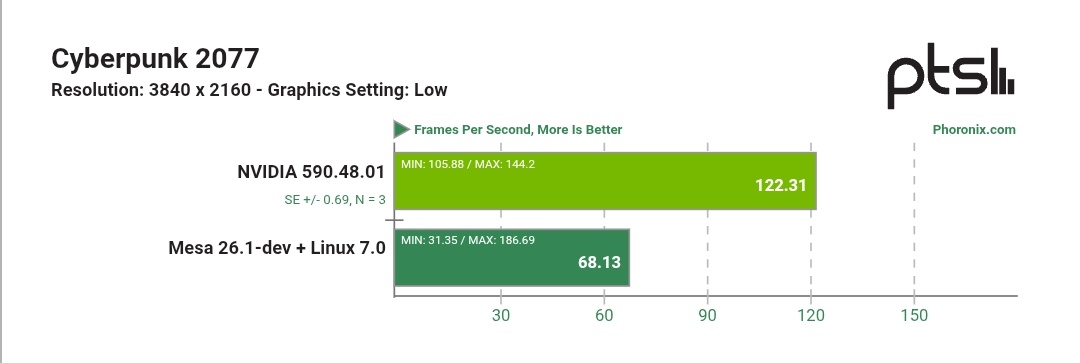

Open-Source Nouveau Performance With Linux 7.0 + NVK Mesa 26.1-dev vs. NVIDIA Linux Driver
https://www.phoronix.com/review/linux-70-nouveau
Getestet wurde es mit RTX 5080 in 4K.
So wie es aussieht, gibt es eine Leistungssteigerung aber halb so schnell als mit NVIDIA 590.48.01
Wenn ich Zeit habe, werde ich wieder CP2077 in Auflösung 1920 x 1080 testen(RTX 4080). Mit Linux 6.18 und NVK Treiber war es unspielbar. Und vor allem, bin ich gespannt, ob man immernoch das Flackern des Mauszeigers (Cursor Flickering) hat. Das hat mich am meisten gestört. Und in codium war Textcursor nicht dort wo man geklickt hat.
Du könntest mal versuchen direkt Battle.net.exe aufzurufen, statt Battle.net Launcher.exe .
Wegen HDR: Mein Monitor kann nur HDR-400, und wird aus irgendwelchen Gründen extrem blickwinkel-instabil (egal ob Win oder Lin) wenn ich HDR darauf aktiviere. Also lass ichs auf diesem.
Gelegentlich schließe ich meinen TV am Rechner an, da habe ich HDR aktiviert und mit KDE kalibriert. Habe auch vk-hdr-layer-kwin6-git installiert (CachyOS) und starte mit folgenden Startparametern:
Code:
PROTON_ENABLE_WAYLAND=1 PROTON_ENABLE_HDR=1 ENABLE_HDR_WSI=1 %command%
Soll ja mit KDE und einer AMD-Grafikkarte angeblich nicht mehr nötig sein das VK-HDR-Layer zu installieren, allerdings ist HDR bei KDE 6.6 wieder kaputt, was ich mit dem Layer umgehe^^. Funktioniert damit auch einwandfrei. Gamescope nutze ich nicht.

Funktioniert auch nicht(Flist habe ich gelöst und auf Monitor 2 verschoben). Wenn ich über Steam starte, gibt es keine Probleme.

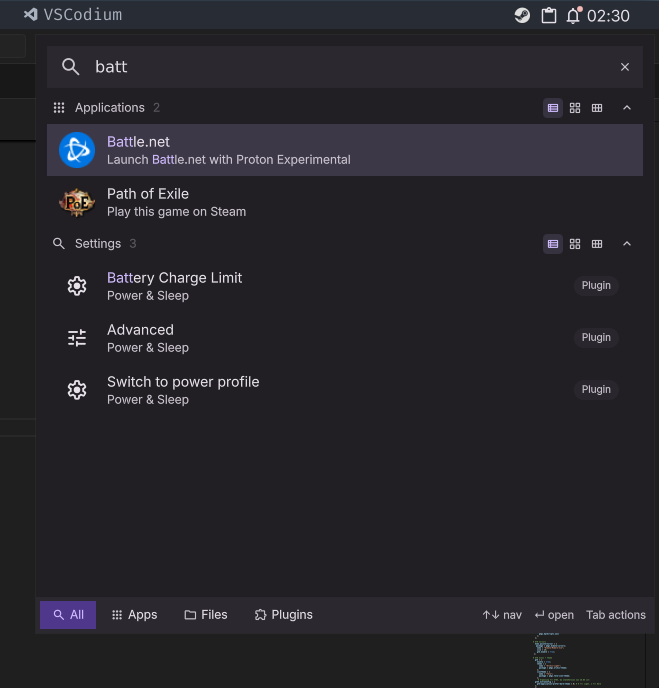

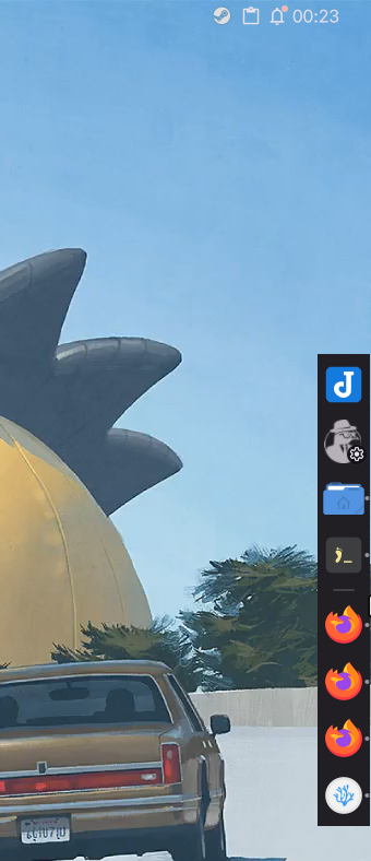

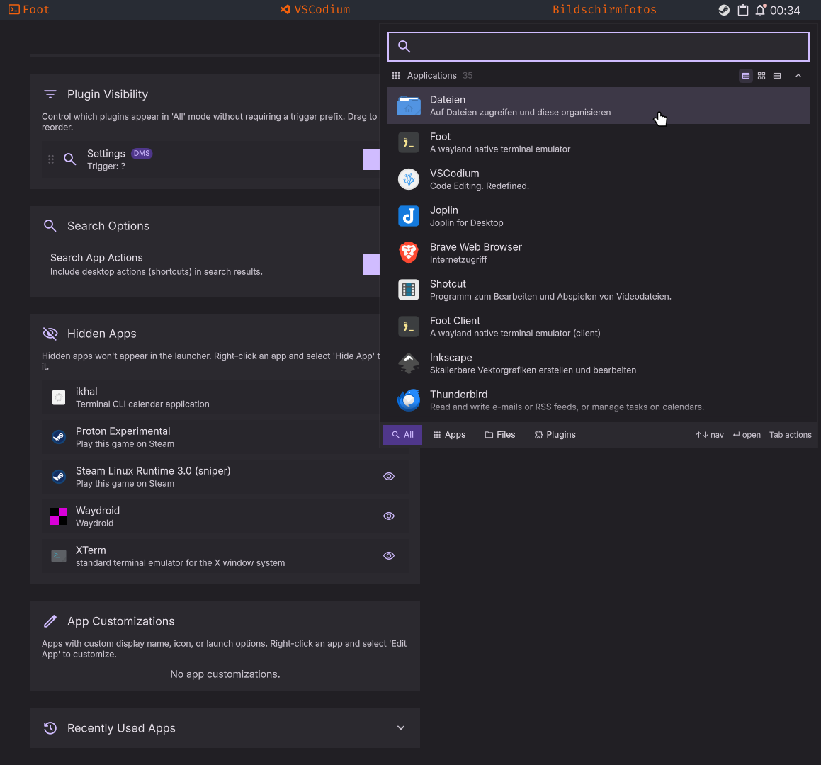

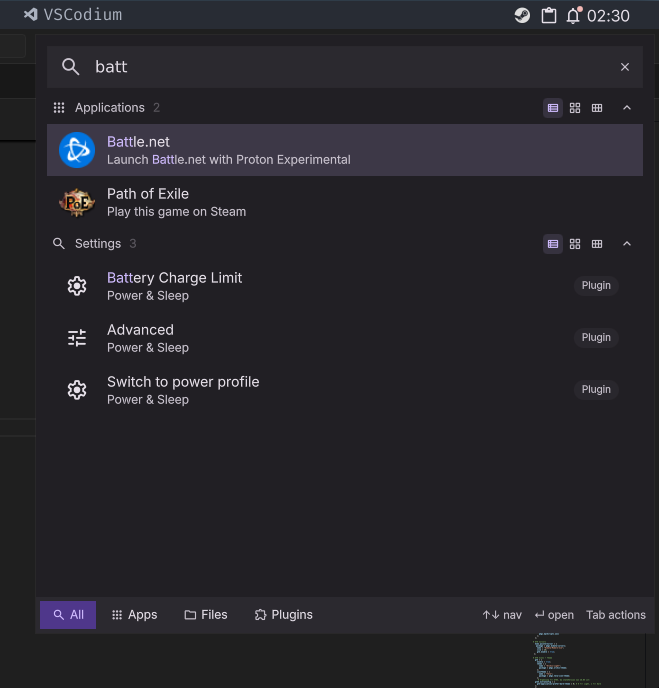

Weiß jemand zufällig wie man eigene Verknüpfung mit "umu-run battle.net" in Dock von DankMaterialShell(DMS) oder Noctalia hinzufügt? Ich habe Dock mit "Auto-Hide Dock" rechts.
Ich kann kein Rechtsklick auf Battle.net.exe in Applications machen, weil es dort nicht gibt und wenn ich nach Files suche, findet es auch nicht. Auf jeden Fall ist "App Customizations" in Settings vorhanden.
Ich habe das Problem mit BattleNet gelöst. Dafür musste ich Script und eine .desktop Datei erstellen. In Script wurde ein Pfad für Proton - Experimental gesetzt. Wenn man .desktop Datei für Script erstellt, kann es auch von DMS gefunden werden und dann kann man es zum Dock hinzufügen.

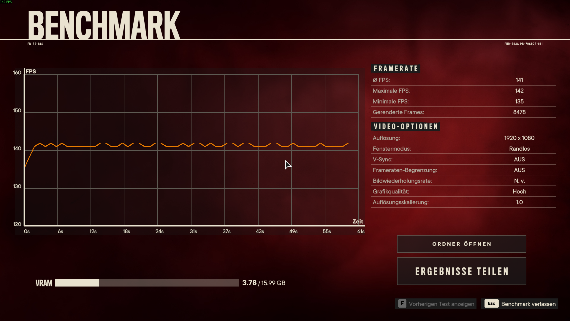

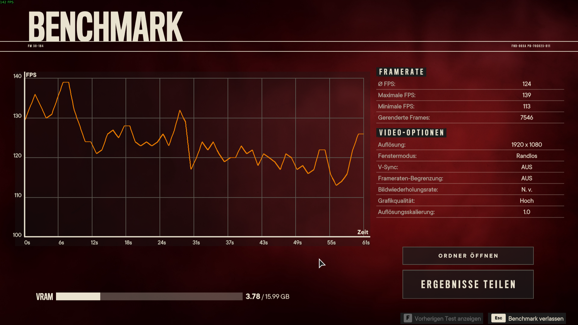

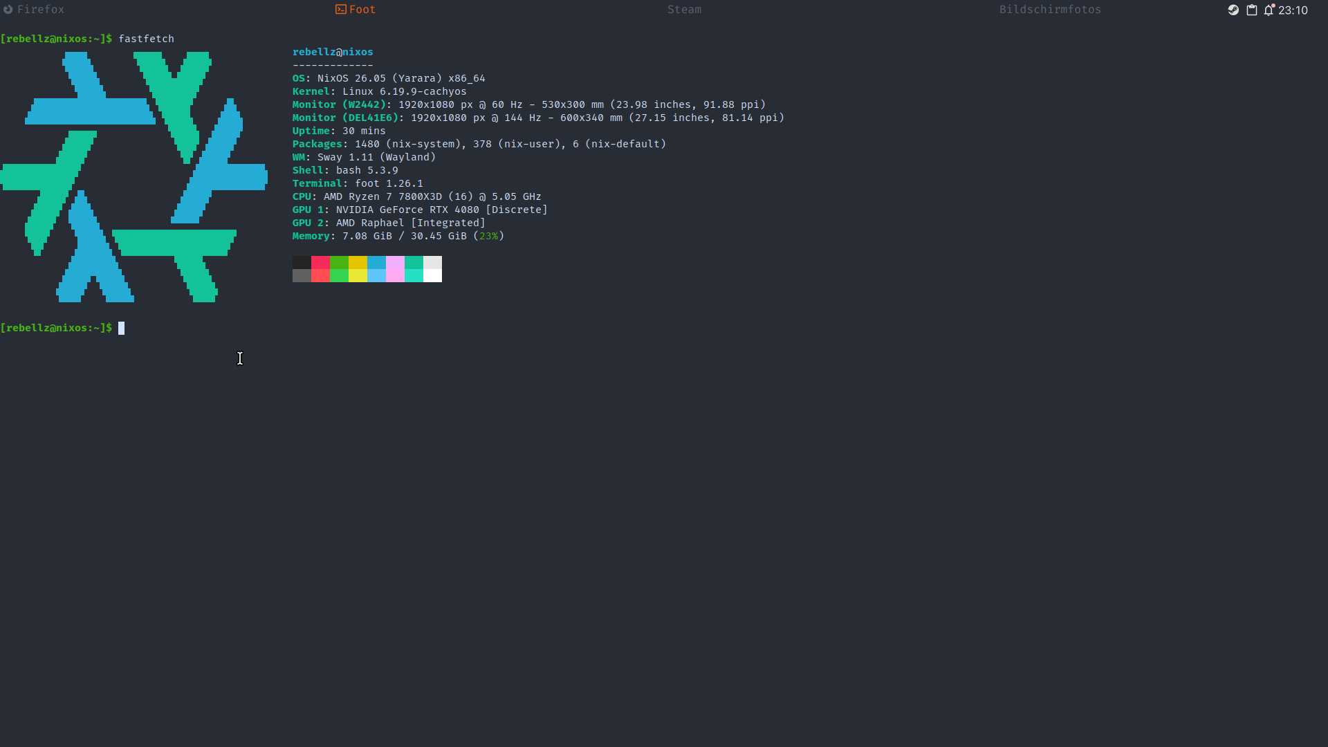

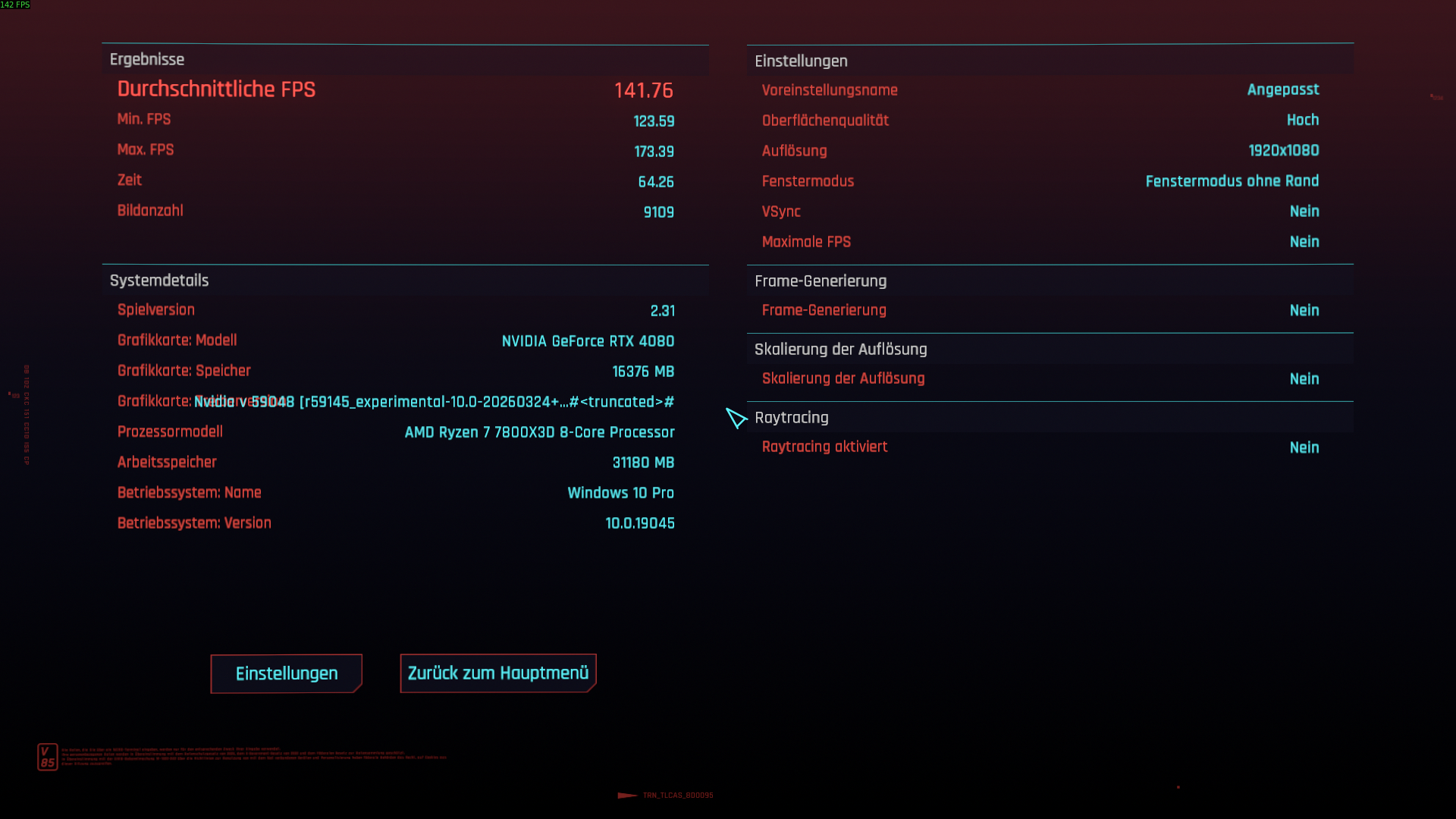

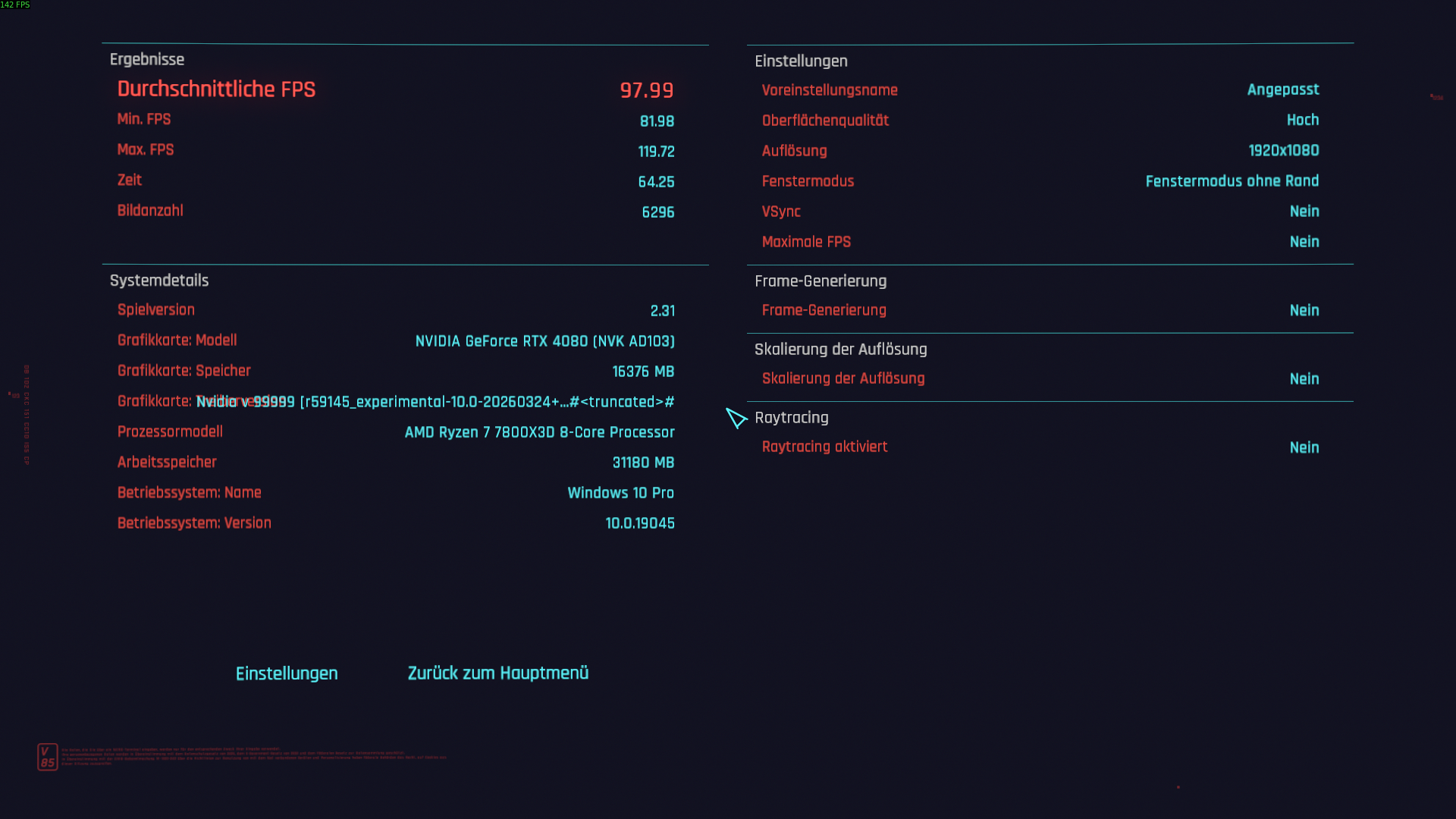

Mit Linux 7.0-rc5 gibt es große Fortschritte, was NVK betrifft. Ich hatte kein "Cursor Flickering" gehabt und man hat mehr FPS in Spielen im Vergleich zu Kernel 6.18, aber das fühlt sich jetzt eher wie Beta statt Alpha an.
In Cyberpunk 2077 war Bildschirm schwarz während Benchmark lief. Ich werde NVK noch nicht einsetzen. Es gibt noch ab und zu hier und da Fehler. Stattdessen werde ich in configuration.nix von Kernel 6.18 auf linux-cachyos-latest-zen4 Kernel(für 7800X3D CPU) umstellen. Es kann sein, dass man mit Proton-GE mehr FPS als mit Proton Experimental hat. Mit Proton-GE war 88 bis 130 FPS mit NVK. In CP2077 steht Windows 10 Pro als Betriebssystem, obwohl ich NixOS habe.
Für beide getestete Spiele war 142 FPS Limit eingestellt.
Startoptionen:
Far Cry 6: MANGOHUD=1 MANGOHUD_CONFIG=fps_limit=142,no_display %command%
CP2077: MANGOHUD=1 MANGOHUD_CONFIG=fps_limit=142,no_display %command% --intro-skip -skipStartScreen --launcher-skip
Far Cry 6CP2077
NVK, Kernel 7.0-rc5 cachyOS
1920x1080
124 FPS(113-139)98 FPS(82-120)
Nvidia 590.48.01, Kernel 6.19.9-cachyOS, 1920x1080141 FPS(135-142)142 FPS(124-173)

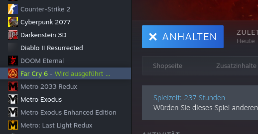

Wenn ich Steam Spiele in Workspace 3 mit SUPER + Q schließe, gibt es keine Rückmeldung an Steam und es sieht dann so aus:
Es steht dort, dass es ausgeführt wird, obwohl es schon längst geschlossen wurde. Weiß jemand wie man es beheben kann? Soll vielleicht sowohl Steam Fenster als auch Spiel in Workspace 3 sein?
Kann es sein das der Ubisoft Launcher noch im Hintergrund läuft? Kann mich errinern dass es da Probleme mit Ubisoft Spielen gab beim schließen.
Oder ist das in anderen Spielen bei dir auch so?
Was @petepow schreibt, es gibt Spiele die beim beenden nicht alles beenden was sie gestartet haben.
Ubisoft Spiele ist eine der Kategorien wo das so ist. Natürlich ist das nicht bei allen Spielen so. Und vielleicht hast du einen Bug, dann an Vavle melden.
