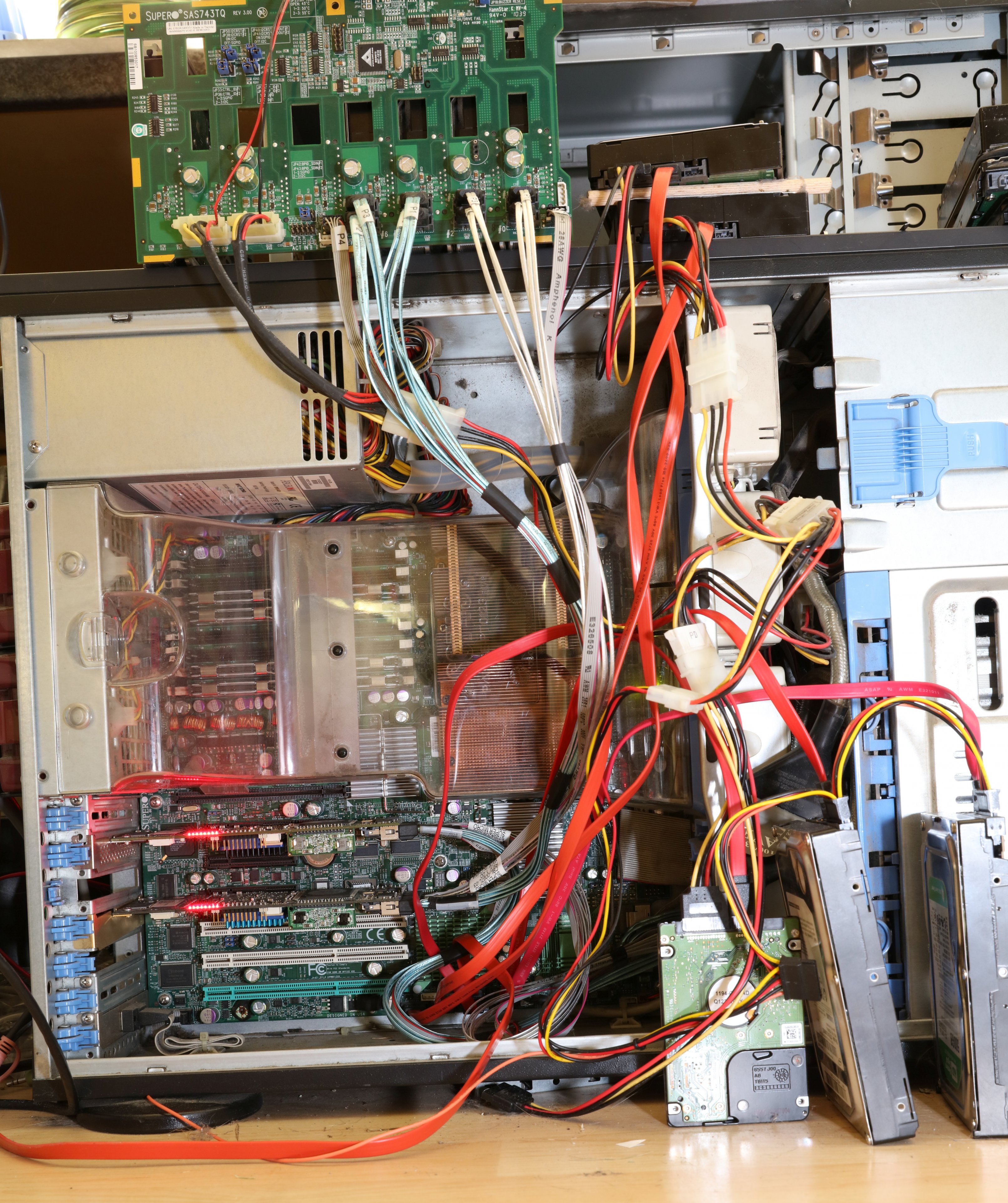

Phase 1 untestützt multithreading. alldings anscheinden nur auf einen node beschränkt. auf einem TR waren so 32 Threads pro plot für das erstellen möglich und phase 1 ging recht fix durch. sobald phase 1 vorbei ist wird nur noch ein kern benötigt. auch das zuweißen von mehr Ram reduziert die platten zugriffe beim erstellen deutlich. mit einem TR mit 32 Threads und 20 GB zugewießenem ram war ein 100 GB plotfile in ca 6 stunden fertig.
nach mehreren versuchen war meine einstellung ungefähr so.
paralell plotting mit 50 minuten wartezeit pro plott und 29 plots in queue
32 threads, 7 gb ram
so wurden immer ca 12-15 Plots gleichzeitig berechnet.
sobald das letzte bei 10% war hab ich nochmal 29 hinzugefügt
so sieht mein chia miner aus. 16x 8 TB und 4x 2 TB
Reaktionen: pseudopseudonym
Verstehe das dann so. Du plottest zuerst P1 mit 32 Threads und 20gb ram, dann startet nach 50 Minuten P2 mit den gleichen settings, weil P1 nur noch 1 Thread brauch. Und dann immer so weiter, sodass konstant alle 6 Stunden ein Plot fertig ist?

ne waren die versuche wie es am besten ging.
die plotteinstellung gelten für alle 4 phasen. man kann den ram nicht mehr umstellen.
ich hab am Anfang die auswirkung von ram auf das plotten getestet.
wenn alle 50 minuten ein plott startet waren ca 12-15 Plots gleichzeitig aktiv ich hab da nicht mehr aufgepasst wie lange da ein plott brauch. jedenfalls war dann mein TR fast immer mit 60-90% CPU ausgelastet
Wenn man 10 gleichzeitig startet ist die CPU am angang auf anschlag und dann tut sie nicht mehr viel
okay, ich könnte ja 5,5gb pro Plot zuweisen, hätte dann 9 für System usw über. CPU ist bei mir auch immer bei max TDP, von daher denke ich dass der Speed gut ausgeschöpft ist.
@wern001 Wie lange bei dir ein Plot braucht hast du nicht auf dem Schirm, zumindest so grob? Sollte ja eigtl. deutlich unter 30 Minuten gehen. Mit meinem 8700 komme ich auf 77 Minuten, ein 5600X kam auf knapp 60. Da sollte ein TR ja beim parallelen Plotten seine Vorteile ausspielen und diese Zeiten massiv unterbieten können.
60 minuten für ein 100gb plott? mein TR brauchte ca 7 stunden bei 7 GB ram.
wird nur in phase 1 multithreading unterstützt. ich hatte dann ca 12-15 Plots gleichzeitig
