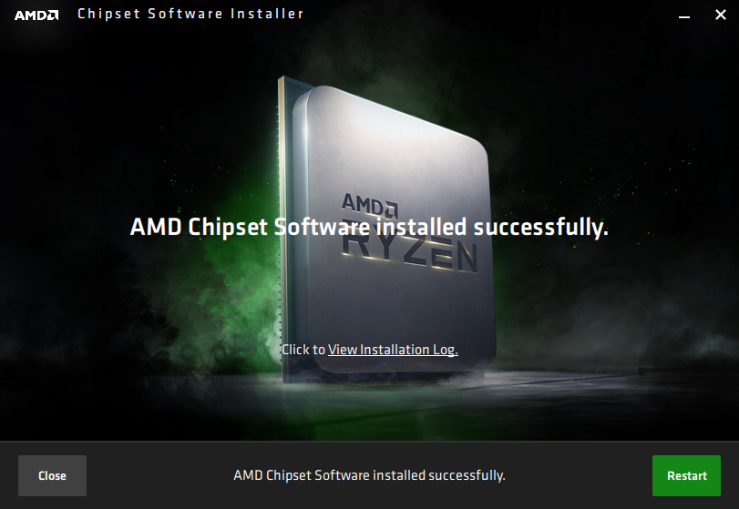

salzCracker schrieb:Wo kann ich denn überprüfen, welche jetzt installiert sind? Sprich kontrollieren ob es geklappt hat?
Im Gerätemanager unter Sytemgeräte. Hier die Versionen verglichen.

Ich habe den neuen Chipsatztreiber wieder runtergeschmissen (über Windows Einstellungen > Apps > AMD Chipsatztreiber), weil der (inzwischen fast ziemlich sicher) auf meinem System in Spielen komplette Green Screens erzeugt hat. (Hatte ich vorher nicht!). Es ging dann jedesmal nichts mehr.
Als ich dann den vorherigen Treiber wieder installiert hatte, wird mir von der AMD Software vermeldet, Installation vollständig durchgeführt. Aber nicht für den Zuverlässigkeitsverlauf von Windows. Dort wird vermeldet, das die Installation des Chipsatztreibers nicht erfolgreich gewesen ist.
Also habe ich auch den Chipsatztreiber wieder deinstalliert. Mein System läuft nun ohne eigene Installation eines Chipsettreibers und das OHNE Greenscreens! Und mit einem Ryzen, der von AMD eigentlich optimiert werden sollte.

Müritzer schrieb:Nächster Versuch:
Habs gelöst:
Das hier funktioniert. 1316 ist tatsächlich ein lokales Problem in der Registry. @SV3N, Mea Culpa!

SSD960 schrieb:unwichtig ob man den Treiber benötigt aber der installer sollte wenigstens
funktionieren...
Wie schon dutzende male hier im Forum erwähnt wurde:
Seit dem letzten Windows-Update funktionieren einige Installer von älterer Software nicht mehr korrekt. Daher wäre es interessant zu wissen, was Microsoft mal wieder "verpfuscht/verändert" hat, dass es zu solchen Problemen kommt. Und nein, ich nehme die Schuld nicht von AMD, aber das ganze erinnert an die GPU-Treiber von nVidia und AMD, die jedesmal nach einem Windows Update plötzlich für Fehler sorgten.

AMD hat ComputerBase im mitgeteilt, dass das Problem mit dem aktuellen AMD-Chipsatztreiber v2.04.04.111 bereits intern an den zuständigen Fachbereich weitergeleitet wurde. AMD ist über die Unterstützung aus der Community sehr erfreut.
Nutzer, die Probleme mit der Installation oder Aktualisierung des AMD-Chipsatztreibers auf ihrem System haben, können folgende Informationen im Thread oder per E-Mail direkt an den Autor dieser Meldung senden, sie wird anonym dann an AMD weitergeleitet.

bad_sign schrieb:Muss man erst neustarten, damit der Taskmanager die neue Treiberversion anzeigt, oder sollte das sofort erscheinen?
Ein Neustart wird in der Regel nach so etwas elementaren wie einem Chipsatztreiber schon empfohlen, anschließend sollten auch die neuen Versionen angezeigt werden.
