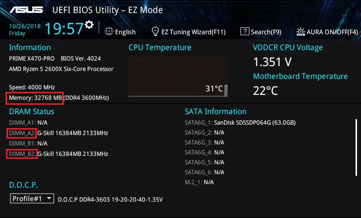

Schau das nächste mal, wenn er mehrere Bootanläufe braucht, ob bei Memery die Gesamtkapazität stimmt. Also 16GB in deinem Fall.
Wenn ja nehme ich an deine Rams sind in A2 und B2 eingebaut?
Wenn ja kannst du (entgegen vom Handbuch) diese mal in A1 und B2 einbauen und auf 2133 oder 2666 testen. Das DOCP Profil wird hier nicht funktionieren.
Beim ersten mal komme ich erst garnicht bis zu einer anzeige wo der RAM aufgeführt wird.
Beim zweiten sind sie da.
