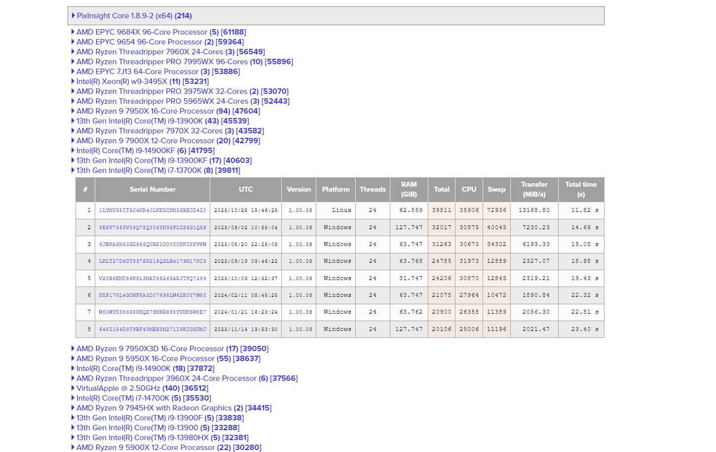

Hallo Mike, ich verstehe ja alle Punkte. Lediglich wollte ich nur eine Lösung für eine “stärkere” Kühlung. So läuft der PC ja, wie ich es mir vorgestellt habe! Er bewältigt auch Crysis =)
Du hast Dir ja auch die Liste von Pixinsight angesehen, da lande ich mit dem System im oberen Drittel. System NR.6 .
Der ist schon dafür ausgelegt was PREIS und Leistung angeht! Es ist ja auch nur ein Umstand, den ich bemerkt habe. Da ich Daten wetterbedingt von ca. 50 klaren Nächten verarbeiten kann, ist das kein Weltuntergang, was ich auch nicht so dargelegt habe – oder schlechte Kritik an Caseking, ihr habt das geliefert, was ich bestellt und wofür ich mein Preis Limit gesetzt habe.
Anders würde die Welt aussehen, wenn ich 200 klare Nächte im Jahr verarbeiten möchte, dann währe eine Workstation natürlich die beste Wahl, so wie es bei 4 Besten bei der Benchmark Liste ist, die Remote Sternwarten in Namibia und Spanien betreiben. 2 davon sind bei uns im Discord und Posten regelmäßig ihren Benchmark.
