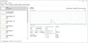

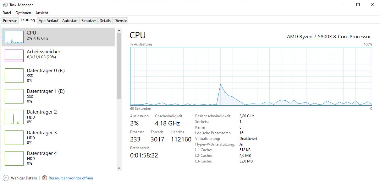

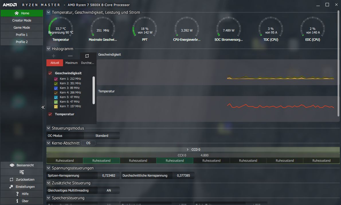

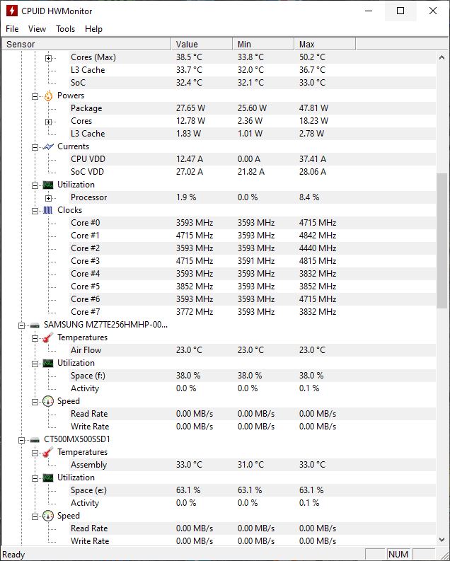

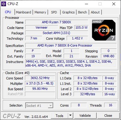

Moin zusammen ich habe folgendes Problem das meine cpu im idle nicht mit dem Takt runter geht und somit habe ich im Leerlaf fast 90W verbrauch.
in meinem System sind die folgenden Komponenten verbaut:
amd Rayzen 5800X
Amd Radion 6800 xt
32 GB DDR 4 3400
gigabyte b550 aorus pro v2
bios ist auf Standart Einstellungen, kein oc , xmp oder amd sma.
was ich überhaupt nicht verstehe ist der hohe verbrauch im idle und das alle Tools bis auf Rayzen Master eine Hohe Frequenz anzeigen.
ich füge ich noch ein paar screenshots bei.
ps eingesetzte Betriebssysteme : Windows 10, Arch linux (alle Treber und bios Aktuell)
Viele liebe Grüße! und danke Michael

Für 90 Watt Verbrauch kommt mir die 38 Grad sehr niedrig vor.
Ist ein Auslesefehler ausgeschlossen?
Wie viele Monitore sind an der GPU angeschlossen?
das Sagt dass Energie Messgerät an der Steckdose und wenn ich den Vcore per Bios reduziere geht der Verbrauch auch deutlich runter.!
ein Monitor !
Also ich sehe bei Deinen Bildern bei AMD Master nur 18% von 142W, und beim hw-monitor 27W. Das ist fuer idle eigentlich schon viel, unter Linux sehe ich mit turbostat 12.88W PkgWatt idle auf einem 5800X. Aber jedenfalls sind es auch bei Dir keine 90W fuer die CPU. Wenn die ganze Maschine das braucht, dann musst Du die anderen Komponenten anschauen. Vielleicht idle-Betrieb der starken Grafikkarte (kommt auch auf die Monitore an), oder Verlustleistung des Netzteils.
