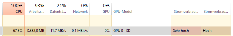

Hallo zusammen, ich nutze seit einigen Jahren den i3 7100 (Socket 1151 LGA) auf meinem Gigabyte B250M-DS3H-CF Mainboard. (mit der internen HD Graphics 630 und 2x4 GB DDR4 Speicher). Ich nutze den PC (neben browser und office) hauptsächlich für Bildbearbeitung (in Zukunft evtl auch mal für kleinere Videoprojekte) und würde gerne upgraden, weil das ganze inzwischen einfach zu langsam ist. Mein Bildbearbeitungsprogramm nutzt interessantererweise kaum GPU, sondern hauptsächlich CPU und RAM, daher würde ich die beiden gerne upgraden.
So wie ich das sehe müsste ich das gesamte mainboard tauschen und daher windows neu aufsetzen, sollte ich auf eine CPU mit anderem Socket umsteigen, daher die Frage: Welche CPUs würden auf mein Mainboard passen die eine bessere Leistung und ein gutes Preis-Leistungsverhältnis haben? und zum RAM: Ist es sinnvoller nochmal zwei Mal 4 GB RAM zu kaufen und dann vier Riegel zu verwenden oder sollte ich bei zwei Riegeln bleiben und die lieber mit höherem Speicher kaufen? also lieber 4x4 oder 2x8 oder oder das mittlerweile eh viel zu wenig und ich nehme besser 2x16?
Mein geplantes Budget liegt bei ca 150-200€. Krige ich dafür was vernünftiges oder sollte ich da mehr einplanen? Der Computer wird nicht für Gaming benutzt, das spielt also keine Rolle.
Über ein paar Tipps, Anregungen oder konkrete Hardwarevorschläge würde ich mich sehr freuen, ich hab mich seit ich meinen PC gebaut habe nicht mehr mit PC Hardware beschäftigt...
