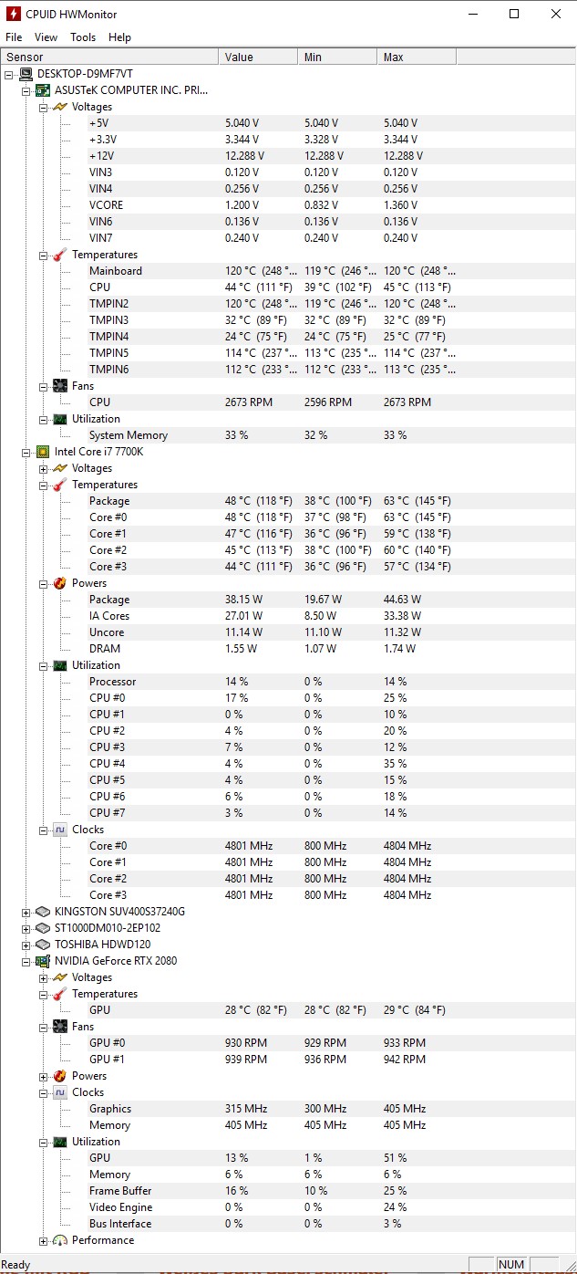

  • CPU-Kühler - Scythe Katana 3
  • Sitz des CPU-Kühler überprüft - Ja
  • Lüfter-Drehzahl(en) - 2331- 2500 durch Temp
  • Temperaturen der anderen Komponenten - Siehe Bild
  • bisherige Maßnahmen? Übertaktung habe ich rausgenommen aber selbes ergebnis

Ich würde mal alles aufs Werkseinstellung zurücksetzen und dann neu optimieren.
Dein Scythe Katana ist ein kleiner Kühler mit 92mm Lüfter. Deine Idle-Temps betragen lt. Bild 42-45°C. Das ist okay. Wie kommst du auf angebliche 85°C+ im Idle?!?!?
Die Drehzahl ist sehr hoch, aber dein kleiner Katana muss einfach schwer ackern bei seiner kleinen Kühlfläche und der Hitzbratze 7700k. Dann noch OC...
alles normal...
Potenterer Kühler bietet sich an!
Ansonsten kannst du auch die RPM runtersetzen, 45°C sind nicht schlimm, wenn du es leiser haben willst. Die Frage ist aber dann wieder, und das wissen wir nicht, wie die Temps bei Belastung sind.
alles normal...
Ok, wollte sowieso auf das NZXT Kraken X72 umsteigen.
Ich sehe:
GPU: 30°C
CPU: 45°C
Mainboard: 120°C (?!)
Wie sieht denn Dein Gehäuse aus?
Gehäuselüfter? [ ja | nein ]
Wie viele Gehäuselüfter?
Alle Staubfilter gereinigt?
Lamellen vom CPU-Kühler gereinigt?
Die Graphikkarte heizt unter Last den Innenraum und somit Deine CPU mit auf.
Ein starker CPU-Kühler ist bei Übertaktung Pflicht.
Kaufe einen besseren und köpfe dabei wenn Du möchtest die CPU.
Wenn Du Dich das nicht traust, was keine Schande ist, dann verwende z.B. Thermal Grizzly Kryonaut.
Das ist die beste Paste am Markt.
All in One Wasserkühlungen sind doch Mist und teuer oben drein.
Dein Problem mit den kochenden Spannungswandlern auf dem Mainboard verschärft sich dann noch weiter.
